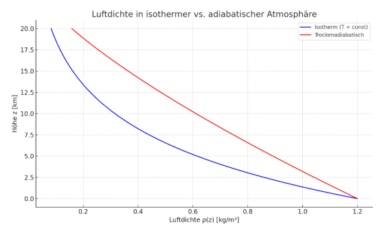

hmpf hat geschrieben:
Bei gleicher Temperatur kann die Energiedichte sehr wohl unterschiedlich sein.
Diese hängt nämlich von der Anzahl der Moleküle pro Volumeneinheit ab, also von der Materiedichte. Und diese ist natürlich höhenabhängig.
Naja gut, wenn die Temperatur T überall konstant ist, dann ergibt sich für den Druck die exponentielle Barometrische Höhenformel, die in der klassischen isothermen Atmosphäre angenommen wird:
  • Druck und Dichte nehmen exponentiell mit der Höhe ab
  • Die Temperatur bleibt konstant
Aber: Diese Lösung gilt nur für ein ruhendes, in sich abgeschlossenes Gas im Gleichgewicht.
Sie gilt nicht, wenn:
  • Wärme von unten eingetragen wird (wie auf der Erde),
  • oder wenn Konvektion möglich ist.
Dann ist die Lösung:
Den Unterschied für den Druck sieht man hier:
Luftdichte.png [ 51.43 KiB | 733-mal betrachtet ]
So jedenfalls findet man es überall in der Literatur. Den Unterschied in der Temperaturverteilung hatten wir schon. Die Temperatur ist dann nicht in allen Höhen gleich.
Es liegt an dir, das zu widerlegen, und zwar nicht einfach durch Behauptungen, sondern durch Beweise. Zitiere doch du mal vertrauenswürdige Quellen für deine abstruse These.
Zuletzt geändert von Frau Holle am So 20. Jul 2025, 21:30, insgesamt 4-mal geändert.
