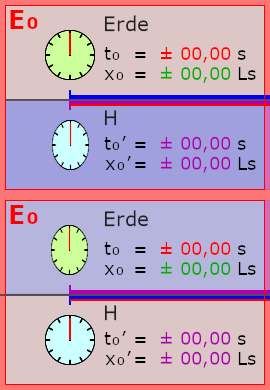

1. Ein Ereignis ist ein Punkt in der Raumzeit, der mit Koordinatenwerten in einem/mehreren Systemen konkretisiert wird, man kann mit einer Transformation zwischen den Systemen die Koordinatenwerte transformieren.
E₀ Ursprung S/S' und Vorbeiflug von H an der Erde, aus S (oben) und S' (unten) visualisiert mit Koordinatenwerten in beiden Systemen im Fall A
E₀ [x₀ = 0,00 Ls; t₀ = 0:00 s | x'₀ = 0,00 Ls; t'₀ = 0,00 s] ➞ H kommt im Fall A an der Erde vorbei, Uhr Mond und Rakete H auf 0 s.
E₀ [x₀ = γ (x'₀ + vt'₀) ; t₀ = γ (t'₀ + vx'₀) | x'₀ = γ (x₀ − vt₀) ; t'₀ = γ (x₀ − vt₀)] Lorentztransformation (LT) aus der SRT
Es muss nichts bei dem Ereignis passieren aber kann.

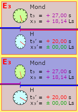

5. Nun weiter, zentrales Ereignis ist der Vorbeiflug von H am Mond, H und Mond treffen sich (gleichzeitig) an einem Ort. Dieses Ereignis gibt es im Fall A und B, im Fall A sind wir uns auch über die zeitlichen Koordinatenwerte einig, die Uhr auf dem Mond wird abgelesen, wie auch die Uhr in der Rakete H.
E₃ Vorbeiflug von H an dem Mond, aus S (oben) und S' (unten) visualisiert mit Koordinatenwerten in beiden Systemen im Fall A
E₃ [x₃ = 18,14 Ls; t₃ = 27:00 s | x’₃ = 13,4 Ls; t’₃ = 20,00 s] ➞ Vorbeiflug Rakete H am Mond. (Fall A)
6. Ein Ereignis kann aus S und S' gezeigt werden, eine Uhr die in S ruht ist in S' bewegt und umgekehrt, die angezeigten Werte der Uhren sind aber in beiden Darstellungen identisch.
7. Auch im Fall B gibt es das Ereignis E₃, H fliegt an dem Mond vorbei, die Uhr auf dem Mond stoppt wie die Uhr in H.

Da ja ein Bild mehr als 1.00 Worte sagen soll, ich habe die entscheidenden Ereignisse aus den beiden Grafiken von Frau Holle für Fall A und B mal zusammengestellt und dann die Uhren aus Fall A in den Fall B geschraubt.
Die ersten drei Zeilen sollten klar sein, im Fall A und B kommt H an der Erde vorbei und die Uhr von H ruhend in S' startet. erste Zeile. Das sind die Grafiken von Frau Holle, nur die Farbe und den Rahmen und die Nummern für die Ereignisse habe ich hinzugefügt. Dann sehen wir die zweite Zeile, die Uhr auf dem Mond wird gestartet, auch das zeigen so beide Fälle von Frau Holle, ich habe nur noch was entfernt, damit es nicht "verwirrt" ...
Dritte Zeile, H fliegt am Mond vorbei, Fall A zeigt die Zeiten richtig, Fall B falsche Zeiten.
Und nun alles zusammen, auf der Erde gibt es auch zwei Uhren, die sind egal, wichtig sind die beiden Uhren in grün, für Fall A und B. Die Erde kommt also an H vorbei geflogen, die Uhr A in H startet, die Uhr B von Frau Holle muss hier schon 7 s anzeigen. Entweder wurde sie früher gestartet, als H noch vor der Erde war, oder sie wird einfacht mit 7 s gestartet. Braucht man ja, wenn man am Mond dann 7 s mehr auf der Uhr haben will.
Fünfte Zeile, die Uhr für A auf dem Mond startet, als H in S an der Erde vorbeifliegt, die B Uhr hingegen wird mit - 7 s gestartet, damit sie am Ende eben 7 s weniger anzeigt. Oder sie wird einfach gleich 7 s nach der A Uhr auf dem Mond gestartet.
Und sechste Zeile, oh wunder, die B Uhr auf dem Mond zeigt nun nur 20 s an und die B Uhr in H 27 s. Damit die Uhren im Fall B diese Werte zeigen können, müssen sie falsch gestartet werden oder manipuliert.
 Betreff des Beitrags: Re: Das Uhrenparadoxon
BeitragVerfasst: Mo 13. Mär 2023, 01:17
Beiträge: 6683
So, ich habe eben mal für Fall B die richtigen "Startzeiten" eingetragen, denn die uns Frau Holle den Grafiken zeigt sind falsch. Richtig ist es so:
Ist natürlich trivial, einfach die Uhren im Fall B mit falschen Werten zu starten, man startet einfach die in H mit 7 s damit sie dann nicht 20 s sondern 27 s anzeigt, wenn H am Mond vorbeifliegt. Und die Uhr auf dem Mond wird einfach mit - 7 s gestartet, damit sie nach 27 s wenn H am Mond vorbeifliegt nicht 27 s sondern schön nur noch 20 s anzeigt.
Und das wird dann als Symmetrie aus der SRT verkauft ... :mrgreen:
