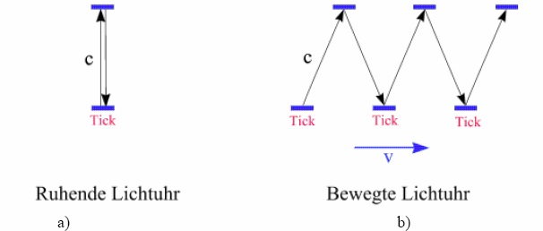

Das heißt also, die Uhr im Raumschiff des Reisenden tickt konkret langsamer. Wenn er da so eine Lichtuhr hat, und die saust an mir vorbei, könnte ich rein theoretisch sehen, wie das langsamere Ticken dadurch zustande kommt, dass der Lichtstrahl zwischen den Spiegeln sich im Zickzack bewegt - dabei aber dennoch nur die Geschwindigkeit c haben darf.
lichtuhr.jpg [ 18.1 KiB | 1127-mal betrachtet ]
Schaut also so aus wie Abb. b)
Wie sieht der Reisende selbst seine Uhr? So wie Abb. a) ?
Und wie schnell tickt seine Uhr? Oder entspricht auch ihr Gang der ZD ebenso wie man es bei der bewegten sieht?

Natürlich sieht er seine Uhr wie in Abb. a), wie sonst und natürlich geht die für ihn ganz normal, wie sonst. Und das fragst du nach 80 Jahren zum ersten Mal, bzw. ist dir nicht klar?
