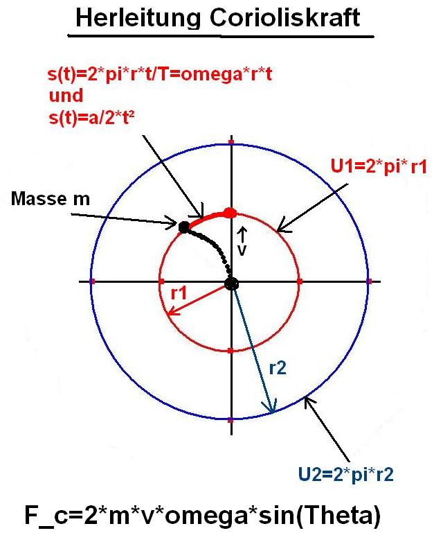

Nachfolgend die Herleitung der Corioliskraft:
Bewegt sich eine Masse m mit der Geschwindigkeit v radial nach außen, so erhöht sich die rechtwinklig wirkende Umfangsgeschwindigkeit U, da der Radius r größer wird. Die Erhöhung der Geschwindigkeit setzt eine Beschleunigung a voraus. Die aufgrund der Beschleunigung zusätzlich zurückgelegte Wegstrecke s gehört zu einer beschleunigten Bewegung und somit gilt: s((t)=a/2*t², d.h. a=2*s/t² und deshalb kann nunmehr mit der Formel für die Beschleunigungskraft: F=m*a gearbeitet werden, so dass sich F=m*a=m*2*s/t² ergibt. Gleichzeitig stellt die Wegstrecke s ein Stück des Kreisumfanges U=2*pi*r dar, wobei dieser Bruchteil des Umfanges durch t/T ausgedrückt werden kann, mit T ist Zeit für eine Umdrehung. Insofern kann der aufgrund der Beschleunigung zurückgelegte Weg s auch mit s(t)=U*t/T=2*pi*r*t/T geschrieben werden. Nach diesen Voraussetzungen kann die Herleitung notiert werden:
    F=m*a=m*2*s/t²
    F=2*m*2*pi*r*t/(T*t²)
    F=2*m*2*pi*r/(T*t)
    F=2*m*omega*r/t
    F=2*m*omega*v
    F=2*m*omega*v*sin(90°)

Das ist die Herleitung für den Spezialfall einer fehlenden zusätzlichen eingeprägten Kraft. Im allgemeinen Fall entsteht die bekannte Vektorgleichung mit dem Kreuzprodukt.
Trotzdem gut gemacht. Kontrolliert habe ich aber noch nicht.

Gerhards Rechnung ist schon prinzipiell richtig, allerdings für den Sonderfall, daß die Masse frei von eingeprägten Kräften ist, d.h. daß sie im Außensystem unbeschleunigt ist. Der Allgemeinfall, wo die Masse im Außensystem beschleunigt ist, ist komplexer und führt auf die bekannte Gleichung mit dem Vektorkreuzprodukt.
