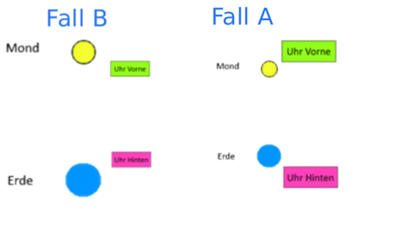

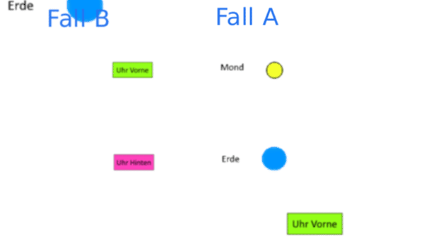

So Hallo,
Ich habe die Animation nochmal überarbeitet.
Und zwar so, dass man aus der Sicht des bewegten die Szene sieht.
Denn an sich selbst, erkennt man keine Längenkontraktion bzw. Zeitdilatation.
Was hat sich geändert?
Ich habe die ruhende Uhren zusammengerückt. Weil sie so von den bewegten Uhren so gesehen werden.
Aber es ist noch mehr dahinter. Es gibt da eine Kopfnuss, bei der zweiten Begegnung.
Wir haben hier wieder rechts und links,
Fall A: Mond und Erde ruhen
Fall B: Uhr Vorne und Uhr Hinten ruhen.
Was man jetzt deutlich erkennt, dass in beiden Fällen die vordere bewegte Uhr,
also Erde und im anderen Fall Uhr Vorne eine kürzere Strecke zurücklegen.
Wie Frau Holle angemerkt hat, drei Uhren, zwei ruhen zueinander, eine dritte ist dazwischen bewegt und erfährt Zeitdilatation.
Und es ist in dieser Darstellung deutlich wie Erde und Uhr Vorne ein längenkontrahiertes Stück zurücklegen.
Fall A: Uhr Vorne legt ein kurzes Stück zurück zwischen Erde und Mond, und braucht dafür 20s.
Fall B: Uhr Erde legt zwischen Vorne und Hinten ein kurzes Stück zurück, und braucht dafür 20s
Bis hierhin ist es noch einfach.
Aber jetzt kommts.
Fall B: In dem Moment in dem Uhr Vorne die Erde passiert hat, wird Uhr Vorne zur bewegten Uhr zwischen Erde und Mond und damit
ein kurzes Stück zurücklegt. So kommt es, dass beim Treffen von Uhr Vorne und Mond, Uhr Vorne 20s, während der Mond 27s anzeigt.
Das kann ich in der Animation schlecht darstellen.
Fall A: Genauso, in dem Moment wo Uhr Erde die Uhr Vorne passiert, wird sie zur bewegten Uhr zwischen Vorne und Hinten,
und legt damit eine kurze Strecke zurück und zählt 20s Während Uhr Hinten auf 27s gezählt hat.
Uhrenparadoxon_Version_5.gif [ 2.77 MiB | 4094-mal betrachtet ]
Wir haben die Ablesung an den Uhren bei Begegnung,
Fall B:
Erde 0s, Uhr Vorne 0s
Erde 20s, Uhr Hinten 27
Mond 20s, Uhr Vorne 27s
Mond 47s, Uhr HInten 47s
ebenso für Fall A:
Uhr Vorne 0s, Erde 0s
Uhr Vorne 20s, Mond 27s
Uhr Hinten 20s, Erde 27s
Uhr Hinten 47s, Uhr Mond 47s
Wie kann das sein, dass eine bewegte Strecke, die kürzer erscheint, dessen Endpunkte gleichzeitig bei zwei gedehnten Punkten ist?
Strahlensatz_mahag.png [ 14.48 KiB | 4231-mal betrachtet ]
s'/t' = s/t
Zwei Systeme, s und t als ruhend angenommen, und s' und t' als relativ bewegtes System mit Längenkontraktion und Zeitdialtation.
Uhrenparadoxon_Version_standbild.gif [ 15.6 KiB | 4222-mal betrachtet ]
Hier ein Standbild, der Gleichzeitigkeit.
Fall B: Mond und Erde zeigen 20s an, Vorne und Hinten jeweils 27s
Fall A: vertauscht Vorne und Hinten zeigen 20s an, Mond und Erde 27s -> das ist dann symmetrisch.
p.s. Sorry mit der Auflösung der Animation, habe ich nicht besser hinbekommen.
Zuletzt geändert von sanchez am Fr 30. Jun 2023, 11:27, insgesamt 3-mal geändert.
