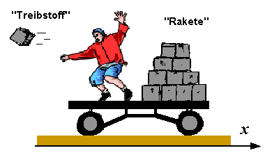

 Betreff des Beitrags: Für Kurt
BeitragVerfasst: Di 28. Mai 2013, 17:37
Ganz speziell für Kurt zur Denkkur
http://www.leifiphysik.de/themenbereiche/erhaltungssaetze-und-stoesse/lb/raketenphysik-raketenantrieb-prinzip
Für Kurt.gif [ 5.69 KiB | 6276-mal betrachtet ]

Für Ernst eine Aufgabe!
Könntest du mal darlegen was in der Brennkammer der Rakete geschieht.
Dann noch eine, ist die Kraft die deine Rakete beschleunigt linear zur Austrittsgeschwindigkeit des Gases?
a' 50 m/s
b' 100 m/sec
c' 200
Ist die Beschleunigung bei b) doppelt so gross wie bei a).
Bei c) viermal?
