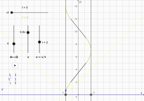

Für Interessierte hier noch als Schmankerl ein Raum-Zeit-Diagramm, das zeigt wie es mit Beschleunigung beim Start, Abbremsen und Beschleunigen bei der Umkehr und Abbremsen bei der Rückkehr aussieht:
ZP-beschl-final-000.png [ 80.95 KiB | 769-mal betrachtet ]
https://www.geogebra.org/classic/qvhzdqzt
Der Reisende bewegt sich auf der horizontalen Achse von Alpha nach Omega und zurück. Vertikal sieht man die Weltlinie des Reisenden, gestrichelt die Weltlinien im Ruhesystem von Alpha und Omega. Der schwarze Teil der Line ist gleichförmige Bewegung des Reisenden mit der eingestellten Höchstgechwindigkeit v. Der helle Teil ist Beschleunigung /Bremsung von 0 bis v während der eingestellten Zeit t (Regler a rechts).
Anklicken um eine Animation zu starten (schwarzer Pfeil) und falls gewünscht mit den Reglern die Parameter zu ändern. Wenn man den rechten Regler (Beschleunigung a) auf t=0 setzt, dann wird instantan in no time auf Höchstgeschwindigkeit beschleunigt/gebremst und die Weltlinie bekommt den üblichen scharfen Knick bei der Umkehr. t ist die Uhrzeit im Bezugsystem des ruhenden Zwillings. t' ist ist die Uhrzeit der Borduhr des reisenden Zwillings.
Das Diagramm sieht für beide Zwillinge gleich aus.

Frau Holle hat geschrieben:
Richtig: Es sieht für alle exakt so aus wie dargestellt. Die Borduhr zählt weniger Zeit während der Reise, und zwar so viel wie angegeben (t'). Die Uhr des Zurückgebliebenen zählt mehr Zeit während der Reise, und zwar so viel wie angegeben (t). Darüber sind sich alle einig, auch die Aliens im entlegendsten Winkel des Universums, ganz egal ob sie irgendwie unterwegs sind oder nicht. Diese Zeiten sind invariant.
