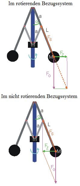

BeitragVerfasst: Di 17. Jan 2012, 23:33
In den beiden Links steht aber genau das, was Ernst und ich die ganze Zeit sagen!
Im rotierenden (beschleunigten) Bezugssystem wird mit Zentrifugalkraft gerechnet. Dass sie in dieses BS zu diesem Zweck eingeführt wird, beweist ein Blick ins nicht rotierende (unbeschleunigte) Bezugssystem. Denn da existiert die Zentrifugalkraft nicht, sondern die Zentripetalkraft!
Eine Kraft, die in einem Bezugssystem angenommen wird und im anderen nicht existiert, kann keine eingeprägte Kraft sein! Eine Kraft, die keine eingeprägte Kraft ist, kann keine Reaktionskraft auf eine eingeprägte Kraft sein!
BS.jpg [ 21.21 KiB | 4545-mal betrachtet ]
Wann wird der Unterschied zwischen den Bezugssystemen endlich kapiert werden???
