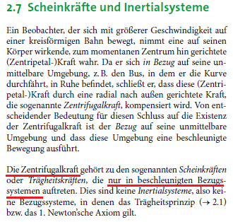

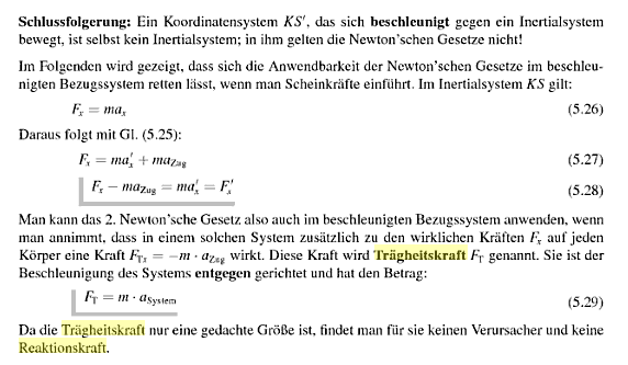

Charakter von Trägheitskräften.png [ 32.14 KiB | 6661-mal betrachtet ]

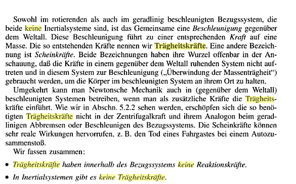

Einführung in die Physik von Paul E. Wagner,Georg P. Reischl,Gerhard Steiner.png
Einführung in die Physik von Paul E. Wagner,Georg P. Reischl,Gerhard Steiner.png [ 25.52 KiB | 6836-mal betrachtet ]

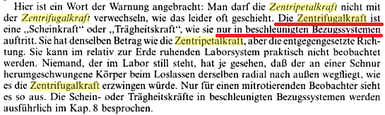

Gerthsen Trägheitskraft 2.png [ 129.53 KiB | 6783-mal betrachtet ]

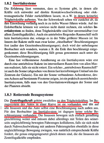

Trägheitskraft hat keine Reaktionskraft.PNG [ 55.91 KiB | 6825-mal betrachtet ]

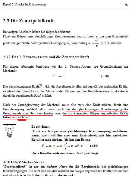

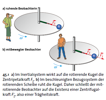

Zentripetalkraft.png [ 12.7 KiB | 6820-mal betrachtet ]
Zentripetalkraft edu.png [ 57.03 KiB | 6780-mal betrachtet ]

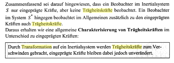

Rotation Bezugssysteme.png [ 46.42 KiB | 7080-mal betrachtet ]
Na ja der ganze Stuss steht inzwischen in allen möglichen Physikseiten und -büchern.
Dass es in einem IS keine Massenträgheit auftritt ist zwar richtig, aber es so hinzustellen als ob ein beschleunigtes System ein IS wäre ist nachgerade einfältig.

@Ernst, danke für die vielen eingestellten Zitate!
Ich habe im Web und in den Büchern Hunderte solcher Bestätigungen gefunden, nach welchen die Zentrifugalkraft als Schein-bzw. Trägheitskraft definiert ist, aber die Mühe, Zitate hier einzustellen, mache ich mir nicht mehr. Denn es ist aussichtslos. Die Privatphysiker hier sind in ihren fixen Ideen festgefahren. Finden sie in irgendeinem Text das Wort "Zentrifugalkraft", so meinen sie gleich, dass ihre Ansicht dadurch bewiesen sei. Dass es auf das Bezugssystem ankommt, ob eine Zentrifugalkraft einzuführen ist oder nicht, übersteigt offenbar ihre Vorstellungskraft. Und entdecken sie den Begriff "Trägheitskraft", so verwechseln sie das sofort mit einer eingeprägten Kraft und verstehen nicht, dass eine Trägheitskraft das Wechselwirkungsprinzip Newtons nicht erfüllt, weil sie das Reaktionsprinzip vom Kräftegleichgewicht nicht auseinander halten können. Dagegen ist wohl kein Kraut gewachsen.

Gegenbeweis: Ernst schiebt ein Auto mit der Ernstschen Doppelkraft entlang einer Straße. Von allen Bezugssystemen aus betrachtet, spürt Ernst immer eine gleiche Trägheits-Gegenkraft.
Ist die "Trägheitskraft" eine von der Trägheit ausgeübte Reaktionskraft?
Es ist leicht zu zeigen, dass die Gegenkraft auf eine Aktionskraft keine von der Trägheit der Masse ausgeübte Kraft sein kann. Man versuche auf Rollschuhen stehend eine Masse weg zu schieben, deren Größe dieses Unterfangen von vornherein als aussichtslos erscheinen lässt. Man wird bemerken, dass sich die Masse keinen Millimeter bewegen wird, aber man sich selbst von dieser Masse weg schiebt. Wie hat denn bloß diese Masse, die nichts weiter getan hat, als auf der Welt zu sein, diese "Gegenkraft" erzeugt? Hat sie natürlich nicht. Sie hat bloß der angelegten Kraft Widerstand geleistet. Die Kraft für die Reaktionskraft hat ihre Ursache in der angelegten Kraft! Und die Trägheit übt gar keine Kraft aus. Ist die Masse kleiner, sodass man sie bewältigen kann, wird auch ihr Widerstand kleiner sein, und die Gegenkraft, mit der man sich eigentlich auch selbst wegschiebt, wird dementsprechend kleiner ausfallen. Aus der Homogenität des Raumes und dem Impulserhaltungsatz ergibt es sich, dass eine von einem Körper auf einen anderen Körper ausgeübte Kraft sich auf beide Körper symmetrisch auswirkt, wodurch sich für beide Körper ihren Massenverhältnissen entsprechende Beschleunigungen ergeben. Die Formulierung "übt Körper A auf B eine Kraft aus, so übt Körper B auf A eine Kraft aus" ist ein wenig irreführend, denn tatsächlich übt nur der Körper A eine Kraft aus, wogegen Körper B sich lediglich träge verhält und gar nichts ausübt!
Schiebt man einen PKW die Straße entlang, so spürt man keine ausgeübte Gegenkraft des PKW, sondern seine eigene Kraft, denn wäre die Masse des PKW zu groß, so würde man sich sofort selbst wegschieben. Hätte man den PKW einmal in Bewegung gesetzt und gäbe es keine Reibungs- und Haftkräfte, so könnte man seine Anstrengungen einstellen und der PKW würde sich nach Newton I weiter bewegen. Dass er dies nicht tut und man weiterhin Kraft anlegen muss, um ihn in Bewegung zu halten, liegt an den Haft-und Reibungskräften, die überwunden werden müssen. Es ist also falsch, zu behaupten, beim Schieben eines PKW wirke einem ständig eine "Trägheitskraft" entgegen. Da ist keine Kraft außer der eigenen! Aber die symmetrische Auswirkung dieser Kraft auf beide Körper verursacht das Prinzip, dass diese Kraft "paarweise", als actio-reactio auftritt. Und weil da gar keine "zweite Kraft" existiert, gilt einfach "Kraft ist gleich Masse mal Beschleunigung" ohne dass man sich um irgend eine Trägheitskraft kümmern müsste. (Der Impulssatz ist übrigens bei zwei sich berührenden wechselwirkenden Körpern kein Problem, ist aber ein Problem im Falle der Gravitation, weil die Impulserhaltung z.B. zwischen Sonne und Erde eine instantane Fernwirkung erfordert, eine Vorstellung, die Newton selbst ziemlich beunruhigt hat.)
