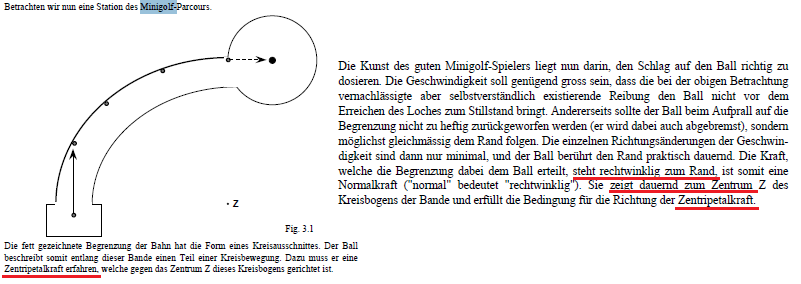

scharo hat geschrieben:
Und hier eine Zeichnung für alle, die die Physik nicht so ganz verstehen:
Die Zeichnung ist nach dem Text und Zeichnungen von ETH-Zürich angefertigt – s. Minigolf. Körper P (Kugel) STÖßT auf Körper Q (Begrenzungswand) und übt die Normalkraft Fn (im Zeichnung Fzf – da entgegen Richtung Zentrum). Die Begrenzungswand übt die Gegenkraft F´n = Reaktionskraft nach Newton (Im Zeichnung Fzp – da in Richtung Zentrum)
Bild...
Ganz richtig.
Richtig ist das schon. Aber im Bezug zu Trägheitskräften unnützes Zeug. Das hat mit Zentrifugalkräften und Zentripatalkräften, über die wir hier ja reden überhaupt nichts zu tun. Eine Kreisbewegung kommt da gar nicht vor :!: Außer in solcher Privatvorstellungsphysik. Das ganze bezieht sich auf eine Veranschaulichung von Newton 3 actio=reactio. Da entstehen bei der Kollision eine Kraft der Kugel auf die Bande und eine Kraft der Bande auf die Kugel.
Das hat mit Trägheitskräften keine Spur zu tun. Und mit unserem Thema natürlich auch nichts. Daß Ljudmil das nicht erkennt, ist ja vollkommen klar. Daß Du das nicht erkennst, ist inzwischen auch klar.

BeitragVerfasst: So 22. Jan 2012, 13:17
Die Minigolfgeschichte der ETHZ wird dort richtig dargestellt:
http://www.educ.ethz.ch/unt/um/phy/me/kreis/kreis.pdf
Minigolf.png [ 44.82 KiB | 4140-mal betrachtet ]
BeitragVerfasst: So 22. Jan 2012, 13:34
Beiträge: 23291
Hm, wurde da nicht etwas vergessen?
Welche Rolle spielt die Gravitation?
Ist nicht sie die Ursache der ungeraden Bewegung?
Welche Kräfte wirken denn wenn die Gravitation weggenommen wird, wirkt dann eine Kraft die die krummelige Bewegung verursacht.
Oder wirken dann zwei Kräfte und es entsteht eine gerade Bahn.
Oder wirken zwei Kräfte ungleich stark und es entsteht die Krummbahn?
Warum wirkt hier laut Erklärung die eine Kraft?
Dieser offensichtliche Unsinn hat in etliche Physikseiten Eingang gefunden
BeitragVerfasst: So 22. Jan 2012, 13:44
Das hat sehr schnell etwas mit Trägheits-, Zentrifugal- und Zentripetalkräften zu tun. Man muss sich die Abstände zwischen den "Einschlägen" des Golfballs in die Außenbegrenzung nur infinitesimal klein vorstellen.
Was dann rauskommt, habe ich ja gerade eingestellt.
