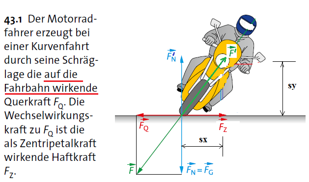

Hier nun noch einmal eine minimalistische Darstellung des Motorradfahrers:
Motorrad4.png [ 78.78 KiB | 4575-mal betrachtet ]
Auf die Fahrbahn wirken Fq und Fn und zusammen ergeben sie die Resultierende F. Die Reaktion der Fahrbahn auf das Motorrad ergibt die Kraft F' mit den Komponenten Fz und Fn'. Das Moment Fz*sy würde das Motorrad kippen, wenn nicht durch Schrägstellung ein Gegenmoment Fn'*sx erzeugt würde. Fz*sy = Fn'*sx .
(Fn'*sx entspricht dem Moment Fg*sx, darf aber nicht gemäß Chief zusätzlich angesetzt werden.)

„Hier nun noch einmal eine minimalistische Darstellung des Motorradfahrers:“
Endlich mal eine richtige Zeichnung. :) :o
Ist das jetzt Deine endgültige Kapitulation?
Wie heißt die „auf die Fahrbahn wirkende Querkraft Fq ??? – wenn die Zentripetalkraft Fz die Wechselwirkungskraft zu Fq ist ??? .. und „zufälligerweise“ gleich groß ist?
Was reden wir die ganze Zeit? Was hat Lothar und Chief gezeichnet?
Ich hoffe ich muß dir nicht erklären dass für ein Moment ein Kräftepaar erforderlich ist. Ein Moment ohne zweite Kraft gibt es nicht.
Ich sehe nicht wo Chief etwas zusätzlich angesetzt hätte.

BeitragVerfasst: So 22. Jan 2012, 17:58
scharo hat geschrieben:
Die heißt keinesfalls "Zentrifugalkraft". sie heißt Reaktionskraft und Fq wirkt nicht auf das Motorrad. :!:
