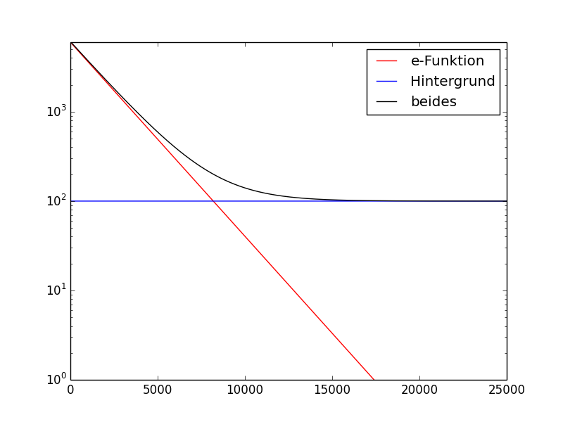

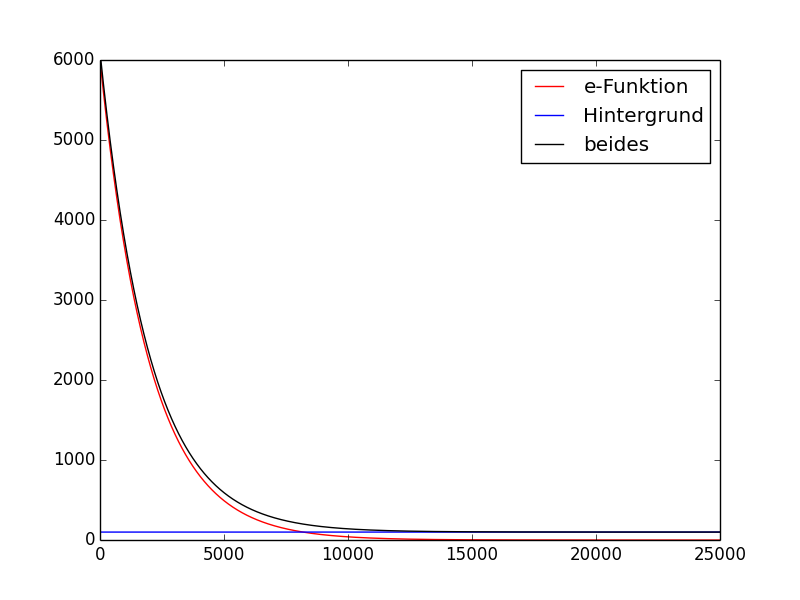

So eine abklingende e-Funktion geht nun gegen Null. Das heißt an einem Punkt fällt sie unter die Konstante. Dann sieht man von der E-Funktion nichts mehr. Genau das passiert hier.

Ernst bringt natürlich die Grafik mit der logarithmischen y-Achse,
Würdest du mal erläutern, was diese Verteilung mmit einer exponentiellen Verteilung zu tun hat? Eine exponentielle Verteilung ergibt im log Maßstab eine abfallende Gerade. Das ist in der gemessenen Verteilung an keiner Stelle der Fall.

Ich habe es extra für dich geplottet. Einmal linear und einmal logarithmisch, damit man das auch schön klar erkennen kann.
lin.png [ 30.83 KiB | 6051-mal betrachtet ]
log.png [ 28.87 KiB | 6072-mal betrachtet ]
Ja danke für die Mühe. Das ist alles richtig.
Hintergrund-Myonen haben offenbar ein sehr langes Leben, viele weit über 50µs. Zudem ist nicht ausgeschlossen, daß solche Myonen auch erst in weit geringerer Höhe entstehen. Eventuell werden ja diese Myonen auf der Erde gemessen und fälschlicherweise den oben gestarteten Myonen zugerechnet.
Alle solche Einwände gegen die ZD sind nicht belegbar. Aber eben die Folgerung ZD genausowenig. Genau dies sollte die Diskussion zeigen. Die Wahrheit weiß niemand. Es handelt sich schließlich um eine Beobachtung (mit vielen Unbekannten) und nicht um ein Experiment mit definierten Bedingungen.
