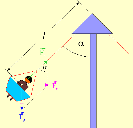

„Nun auf einmal wieder ist die Zentrifugalkraft schuld, welche die Gondel nach außen neigt.“
Ja, was denn sonst? Deine beide Zeichnungen erklären nicht im Geringsten die Neigung der Ketten. Wo siehst Du dort eine Kraft, die die Ketten nach außen treibt, bzw. in dieser Position hält? Du weißt nicht mal was Du da zeichnest, wenn auch von irgendeinem Fendt angefertigt. Das alles ist Unsinn hoch drei. Hast Du nicht zufällig Karussell mit Pendel verwechselt?
Fs ist die RESULTIERENDE aus Fr und F´g (F´g ist die Gegenkraft von Fg). Fs ist die Resultierende der Kräfte, die an der Kugel ziehen. Diese Resultierende kannst Du in Fr und F´g zerlegen. Nur ein blutiger Anfänger kann so eine Kräfteparallelogramm zeichnen.
Fg ist die Kraft, mit der die Kugel an der Kette senkrecht nach unten zieht. Dass Fg auch die Kraft ist, mit der die Erde die Kugel zieht, hat nichts zu sagen, da andere Baustelle. Das allein erklärt aber immer noch nicht die Neigung der Kette, Seil oder egal auch was. Die Kugel wird unausweichlich zum Zentrum sich bewegen und nicht auf der ursprünglichen Bahn bleiben.
Genau wie Du beim Motorrad beschreibst, muss eine Gegenkraft zu Fs existieren – und diese Gegenkraft, nennen wir sie Fk, ist die Kraft, die die Kugel an die Kette ausübt, sie ist exakt gegengerichtet zu Fs und hat gleichen Wert, sonst kann die Kugel sich dort nicht halten. Und diese Fk ist die Resultierende aus Fg und Fz. Dass aber Fz bei Dir fehlt, und dass KEINER ohne Fz die Neigung der Kette erklären kann, muss Dir irgendwann einleuchten, und solange Du das nicht begreifst, bleibst Du ein blutiger Laie in Mechanik.
Die Neigung der Karussellketten ist der K.O. für solche unsinnigen Theorien, die die Zentrifugalkraft abschaffen möchten.

Ja, was denn sonst? Deine beide Zeichnungen erklären nicht im Geringsten die Neigung der Ketten. ... Nur ein blutiger Anfänger kann so eine Kräfteparallelogramm zeichnen.
Das sind nicht "meine" Zeichnungen, sondern die aus den (früher hier) verlinkten Quelle. Davon findest Du zu Hauf welche, wenn Du etwas suchen würdest. Alle Verfasser wieder "blutige Laien" gegenüber dem herumgeisternden Meister der Federmasse, der "unnormalen" Beschleunigungen und der schiefen Lage Geschwindigkeits-/Ortsvektor am Kreis. Es ist unglaublich.

Noch ein "Machwerk" eines anderen "blutigen Laien" gefällig? Bitte:
Karussell3.png [ 9.83 KiB | 4466-mal betrachtet ]
Reichts? Die zugehörenden Links kannst Du selbst finden; mußt eben die 3000 posts verarbeiten. Könnte Deinem Un(Wissen) ohnehin nicht schaden.

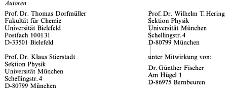

Liest Du hier von den "blutigen Laien":
Autoren2.png [ 16.49 KiB | 4157-mal betrachtet ]

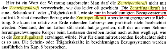

Und auch der Gerthsen, der hier gerne als Feigenblatt angeführt wird, lehrt das:
Gerthsen Trägheitskraft 2.png [ 129.53 KiB | 4327-mal betrachtet ]
Das deckt sich übrigens fast wörtlich mit dem , was Harald und ich hier zur Aufklärung schrieben.
Also nix mit Abschaffen; Deine Untat besteht darin, daß Du die Zentrifugalkraft im nichtbeschleunigten Bezugssystem anschaffen willst.

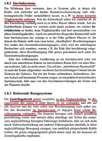

Gerthsen schreibt:

………Das tun sie natürlich nicht. Sie wollen es vielleicht, aber sie tun es nicht! Die Insassen bewegen sich ebenso auf einer Kreisbahn, wie das Auto selbst - auch im Inertialsystem!
Dann steht da noch:
... was natürlich entsprechende Kräfte fordert, die genau entgegengesetzt gleich denen sind, die die Insassen als Zentrifugalkräfte empfinden. (Im Inertialsystem versteht sich)
Irgendwelche Kollisionen erfordern also Kräfte. Das klingt verdächtig nach dem was Ljudmil gezeichnet hat! Der Gerhtsen spricht von Zentrifugalkräften, auch im IS!............
