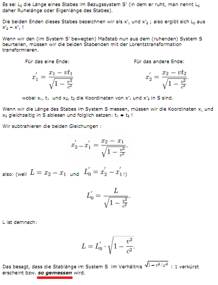

Noch eine Anmerkung zur Lorentzkontraktion. Hier liegt oft der Irrglaube vor, dass ein bewegtes Bezugssystem aus Sicht des ruhenden ganz automatisch, quasi per naturam sich verkürzt. Das ist natürlich nicht der Fall. Ganz im Gegenteil können sich x_Koordinaten nach Transformation sehr weit voneinander entfernen. Die kürzere Länge eines relativ bewegten Maßstabs ergibt sich aufgrund der angewandten Messmethode. Dabei wird vorausgesetzt, dass man die Länge durch gleichzeitige Messung der Enden des Maßstabs misst. Da die Gleichzeitigkeit aber relativ ist, resultieren je nach Bezugssystem unterschiedliche Ergebnisse. Man geht also folgendermaßen vor:
laengenkontraktion.png [ 36.61 KiB | 4166-mal betrachtet ]
Die Länge eines sich mir mit relativistischer Geschwindigkeit nähernden Maßstabs wird zwar nach obiger Messvorschrift verkürzt gemessen, tatsächlich erscheint er mir optisch aber länger als er ist. Weil das Licht vom vorderen Ende des Stabs mich früher erreicht als jenes vom hinteren Ende. Optisch tritt daher eine scheinbare Verlängerung des Stabs ein, und die Lorentzkontraktion kann nicht wahrgenommen im Sinne von "sehen" werden. Sie ist immer nur eine Folge einer Messung aufgrund der RdG.
