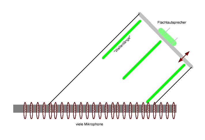

Hier ein Bild.
Higw-Bild1.JPG [ 44.31 KiB | 4522-mal betrachtet ]
Es zeigt einen Flachlautsprecher dessen Membrane in Pfeilrichtung schwingt
Die drei grünen Striche ("Wellenlänge") zeigen die Strecke die das Signal wärend einer Schwingungsperiode des Lautsprechers zurücklegt.
Unten ist die Überlagerungsfläche dargestellt, sie ist mit vielen Mikrophonen bestückt.
Diese erzeugen eine, dem jeweils anliegendem Lautsprechersignal proportionale Spannung und zeigen auch die Schwingfrequenz.
Die Mikrophone zeigen alle die selbe "Helligkeit", empfangen also alle mit der gleichen Intensität das Signal des Lautsprechers.
Auf MMI umgelegt, die Fläche ist gleichmässig ausgeleuchtet, es zeigen sich keine Striche oder Ringe.
Ist das nachvollziehbar?
