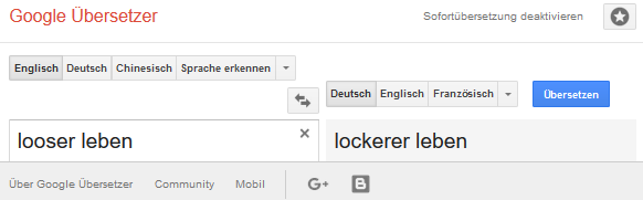

Chiefs Zweitkonto hat geschrieben:
Tja, mein Leben hat halt ein o mehr als deines.
Besser dran,

Hula hat geschrieben:
Besser dran,
Du erkennst Freuds Versprecher genauso gut wie Einstein's :!: :lol: :lol: :lol: :lol: :lol: :lol:

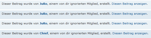

Chief & Chief hat geschrieben:
spam.PNG [ 8.87 KiB | 9946-mal betrachtet ]
Mach noch schnell die Seite voll, ich würde gerne auf der nächsten weitermachen.
