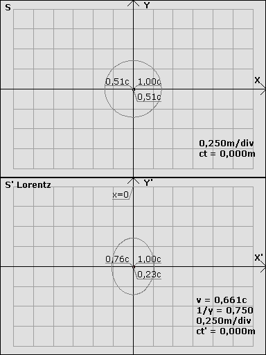

Faber hat geschrieben:
Hier das versprochene Bild, das zeigt, dass ein sich ausdehnender Lufballon in S' eine Ellipse ist, deren Exzentrizität mit wachsender Ausdehnungsgeschwindigkeit geringer wird:
Code:
* Die Lorentz-transformierte Trajektorie {@code x'(t'), y'(t'), z'(t')} wird wie folgt bestimmt.
* Die Transformationsgleichungen ergeben:
* </p>
* <pre>
* x'(t) = gamma * (x(t) - v * t)
* y'(t) = y(t)
* z'(t) = z(t)
* t'(t) = gamma * (t - v/(c*c) + x(t))
Wie ist in Ihrem Programm die letzte Gleichung zu verstehen?
Code:
* x'(t') = gamma * (x(t(t')) - v * t(t'))
* y'(t') = y(t)
* z'(t') = z(t)
* t'(t') = gamma * (t(t') - v/(c*c) + x(t(t')))
Und diese letzte auch?

faber hat geschrieben:
Mit wachsender Ausbreitungsgeschwindigkeit sinkt die Kontraktion des Luftballons in x'-Richtung in S', wie Herr Maurer es beschrieben hat.
Ein sich aufblähender Ballon ist nichts anderes als eine Aufeinanderfolge von Kugeln, deren Größen zunehmen. Jede dieser Kugeln sollte der LK entsprechend im gestrichenen System als Ellipsoid wahrgenommen werden. Die Animation zeigt dies unter Anwendung der Lorentztransformation, zeigt aber auch, dass die Kontraktion in der Animation zu keinem Zeitpunkt (in welchem der Ballon im ungestrichenen System gerade eine bestimmte Größe hätte) der Voraussage der LK entspricht.
Hier kann auch die RdG nicht rettend einspringen, denn diese ist in der LT bereits enthalten.
D.h. wenn man die Aufblähung zu irgendeinem Zeitpunkt anhält, kann der Ballon im gestrichenen System (zum transformierten Zeitpunkt (!) nicht jenes Ellipsoid zeigen, das sich aus der LK ergibt bzw. das Einstein (ZEBK) auf Seite 903 beschreibt.
Der Widerspruch ist eine Folge des Beweises, der hinsichtlich der Kugelwelle auf Seite 901 von Einstein vorgelegt wird. Wenn die Geschwindigkeit c die Voraussetzung ist, dass die Kugelwelle sich durch Transformation nicht verändert, führt jede geringere Geschwindigkeit zu einer dieser Geschwindigkeit entsprechenden ellipsoiden Verformung, die der LK widerspricht. Ein in der Aufblähung angehaltener Ballon, der damit zur "starren Kugel" wird, müsste in diesem Augenblick das seltsame Bild liefern, dass er sprunghaft seine Gestalt auf ein der LK entsprechendes Ellipsoid verändert.
Der Ballon müsste aber zu jedem beliebigen Zeitpunkt (im gestrichenen System natürlich zum transformierten Zeitpunkt) jene Kontraktion zeigen, die sich aus R wurzel(1-v²/c²), R,R ergibt. Das tut er nicht - vorausgesetzt, in der Animation steckt kein Fehler. Der Kugelwellen-Beweis Einsteins funktioniert deshalb, weil nur bei der Ausbreitungsgeschwindigkeit c die LK exakt kompensiert wird. Das ist nicht der Fall bei geringerer Ausbreitungsgeschwindigkeit, aber die resultierende Kontraktion ergibt nie exakt das Ausmaß der LK!
Wenn der Widerspruch nicht aufklärbar ist, befindet sich die SRT in Schwierigkeiten.
Zur Aufklärung wurden unterschiedliche Lösungen vorgelegt. Interessant fand ich die Antwort, die LK gelte nur für starre Körper. Abgesehen davon, dass ein fertig aufgeblasener Ballon auch nichts anderes darstellt, als eine starre Kugel, wirft das ein schräges Licht auf den Myonen-Beweis, in welchem die Kontraktion der Laufstrecke zum Erdboden als Argument eingesetzt wird. Denn diese sich übrigens ebenfalls ständig verändernde Länge, bloß dass sie hier schrumpft anstatt sich ausdehnt, ist ja auf keinen Fall ein starrer Körper. Und eines der wesentlichen Erkenntnisse aus der SRT ist außerdem, dass es keine starren Körper gibt.
Würde die LK für sich aufblähende Ballone nicht gelten, dürfte sich in der Animation gar keine ellipsoide Verformung zeigen. Und erst bei beliebigem Halt des Aufblasens der Ballon zum Ellipsoid schrumpfen. Das wäre freilich äußerst mysteriös...

Bei der Beschreibung des Ellipsoids auf Seite 903 redet Einstein nicht ohne Grund von "vom ruhenden System aus betrachtet".
Wenn die Animation ein Ellipsoid zeigt, ist es das Ergebnis, das aus einem ruhenden System aus festgestellt wird. Ein Beobachter der SRT befindet sich stets im ruhenden System und stellt die rel. Effekte durch Betrachtung ins bewegte System fest. Ich halte es so, dass das ruhende System das ungestrichene und das bewegte das gestrichene System ist. Der SRT-Beobachter ist immer als ruhend definiert; Einstein hat demnach keinen besonderen Hintergedanken, wenn er das Ellipsoid vom ruhenden System aus betrachtet vorfindet. Und was man da feststellt (oder feststellen sollte) zeigt die Animation, indem sie den ruhenden Ballon in das bewegte System transformiert. Und da scheint es mit jener LK, die man feststellen sollte, nicht zusammen zu passen. Der Fehler kann aber in der Animation gar nicht stecken, weil bei Ausbreitungsgeschwindigkeit c der Ballon ebenso zur Kugel wird wie Einsteins Licht-Kugelwelle. Steckt der Fehler also in der SRT?

BeitragVerfasst: Do 6. Jan 2011, 04:51
Beiträge: 761
Das habe ich gleich einmal ausprobiert. Dazu brauchte ich nur einen Term aus der Radiusfunktion auskommentieren:
Code:
         final Function radius = new Function()
            @Override
            public double value(double t)
               final double a = 0.980;
               final double T = (a - 0.5) / c;
               if (t <= T)
                  return 0.5 * c * t * (1 + c * t);
               return value(T); // + a * c * (t - T);
Die Aufblähgeschwindigkeit beginnt mit w = 0,50c. Sie wächst dann bis w = 0,98c. Ab da blieb sie bisher bei w = 0,98c stehen, springt hier nun aber auf 0 zurück. Hier das Ergebnis (ein wenig herausgezoomt und mit längerem Zeitraum):
AcceleratedBallonAnimation-c661-stopped.gif [ 1.07 MiB | 8010-mal betrachtet ]
Das Bild zeigt, dass die Ellipse in S' nicht sprunghaft sondern sukzessive wiederhergestellt wird. Das ist ein Effekt der Transformation. Weiter links in S' erfährt man erst später, dass der Luftballon aufgehört hat, sich auszudehnen.
Ich denke, man sollte über die beiden Knicke nachdenken, die bei der Wiederherstellung auftreten (ebenso wie über die `Sollbruchstellen', die während der Expansion autreten).
Es bleibt festzuhalten: In S' gibt es einen Zeitraum [t'a, t'b], in dem ein und derselbe Kreis in S zwei unterschiedliche Bilder hervorruft.
Faber
Zuletzt geändert von Faber am Do 6. Jan 2011, 06:16, insgesamt 11-mal geändert.
 Betreff des Beitrags: Re: Endgültige Widerlegung der SRT
BeitragVerfasst: Do 6. Jan 2011, 05:33
Beiträge: 761
Code:
* </p>
* <pre>
* y'(t) = y(t)
* z'(t) = z(t)
Die Trajektorien x(t), y(t) und z(t) sind vorgegeben. Z.B. für einen Punkt, der sich im Kreis um den Ursprung dreht, so:
x(t) = r cos(ωt)
y(t) = r sin(ωt)
z(t) = 0
Dabei läuft t, wie in den Bildern angezeigt, z.B. in 100 Schritten von 0 bis 1m/c. Jeder Punkt, der im Bild in S angezeigt wird, ist auf diese Weise beschrieben.
Um nun das Bild in S' anzuzeigen, muss das Programm die Trajektorien x'(t'), y'(t') und z'(t') ermitteln. Die Lorentztransformation liefert aber zunächst nur x'(t), y'(t), z'(t) und t'(t). Zu der letzten Funktion t'(t), nach der Sie fragen, wird die Umkehrfunktion t(t') benötigt. Hat man die Umkehrfunktion t(t'), dann kann man in den Gleichungen t durch t(t') ersetzen, eliminiert die Abhängigkeit von t, ersetzt sie durch Abhängigkeit von t':
x'(t') = gamma * (x(t) - v * t(t'))
y'(t') = y(t(t'))
z'(t') = z(t(t'))
Damit wird das zweite Bild dargestellt, wobei nun t' in 100 Schritten von 0 bis 1m/c läuft.
Faber
P.S.: Der zweite Teil des Kommentars, den sie zitieren, ist zwar nicht falsch, aber irreführend. Danke für Ihren Hinweis und mea culpa.

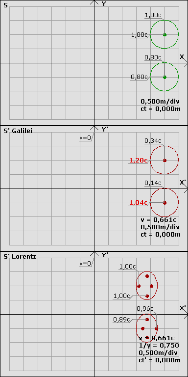

Nicht, um vom Thema ablenken zu wollen, sondern nur der Vollständigkeit halber meine Version der Bilder von Prof. Embacher:
EmbacherAnimation-c661.gif [ 1.54 MiB | 7829-mal betrachtet ]
Jeweils oben im Bild Photonen mit w = c im kreisrunden Hohlspiegel und darunter Billiardkugeln auf dem kreisrunden Billiardtisch mit w < c. Für die Galilei-Darstellung wird angenommen, dass S das absolute Bezugssystem sei, in dem sich das LIcht ausbreitet.
Faber
Ich meinte eigentlich, daß da m.Es. was nicht stimmen kann. Schon bezüglich des Dimensionsvergleiches. Ich hätte erwartet:
t'(t) = gamma * (t - v*x(t)/(c*c))
