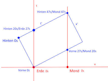

@Daniel K.
Hallo Daniel,
dein Minkowsky Diagramm ist zum Teil falsch.
Ich suche gerade nach Möglichkeiten, dass zu visualisieren.
Wenn du kannst, schicke mir doch gerne den Link, von der Software, mit dem du dein Diagramm erstellt hast.

Hallo,
hier der erste Versuch, das Minkowsky Diagramm anzupasssen.
Uhrenparadoxon.gif [ 10.84 KiB | 1914-mal betrachtet ]
Grundlage war, dass Erde und Mond zueinander ruhen in einem Abstand, und sind deswegen hier im Diagramm parallel.
Ebenso Vorne und Hinten ruhen zueinander im gleichen Abstand und sind hier im Diagramm parallel.
Die roten Parallelen wie die blauen, haben den gleichen Abstand.
Wir haben einmal die Basislinie x in rot und x' in blau.
Das ist jetzt noch nicht in schön, aber für eine Diskussionsgrundlage reichts.
Man sieht, Abstand Erde-Mond ist genauso groß wie Uhr Vorne und Hinten, jeweils der Abstand der Parallelen.

@sanchez
sanchez hat geschrieben:
Was du gezeichnet hast, ist kein Minkowski-Diagramm.
In den Grafiken von DK stimmen die Winkel.
Der flachste Winkel der t'-Achse ist der von Licht (gelb) und beträgt 45°.
In unserem Beispiel ist γ = 27/20 = 1,35 ⇒ v = √(1 – 1/γ²) ≈ 0,6717910055 c.
Der Winkel zwischen der t- und der t'-Achse ist dann arctan(v) ≈ 33,89°.
Es ist der gleiche Winkel wie zwischen der x- und der x'-Achse.
Zuletzt geändert von Frau Holle am Sa 11. Mai 2024, 22:19, insgesamt 1-mal geändert.

Hallo Frau Holle,
mir ist aufgefallen, dass bei Daniel im Diagramm die Zeitlinien von Erde und Mond parallel sind,
deswegen dachte ich mir da Erde und Mond zueinander ruhen, und auch Uhr Vorne und Hinten zueinander ruhen,
das auch Vorne und Hinten zueinander parallel sein müssen.
Und der Abstand der Parallelen dem räumlichen Abstand von Erde/Mond oder Vorne/Hinten entspricht.
 Betreff des Beitrags: Re: Das Uhrenparadoxon aufgewärmt
BeitragVerfasst: Sa 11. Mai 2024, 22:35
Beiträge: 5043
Ja, so muss es sein. Parallelen zur Zeitachse sind die Linien der Gleichortigkeit, und Parallelen zur Ortsachse sind Linien der Gleichzeitigkeit.
Erde und Mond bewegen sich parallel zueinander in der Zeit, weil sie permanent den gleichen räumlichen Abstand haben.
Ja, auch das ist richtig. Sie bewegen sich auch parallel zueinander in der Zeit, weil sie permanent den gleichen räumlichen Abstand haben.
Das schon, aber man kann sie nicht gleich lang zeichnen, weil die Achsen von S und S' im Minkowski-Diagramm verschieden skaliert sein müssen. Wegen Zeitdilatation und Längenkontraktion sind die Einheiten im gestrichenen System länger, und die Winkel stimmen bei dir überhaupt nicht. Für ein Minkowski-Diagramm gelten halt gewisse Regeln, siehe den Link oben.

Hallo Frau Holle,
ich habe mal den Links so überflogen.
Wie zeichnet man Uhr Vorne und Uhr Hinten ins Minkowsky Diagramm ein.
Ist das wie bei Daniel K.?
