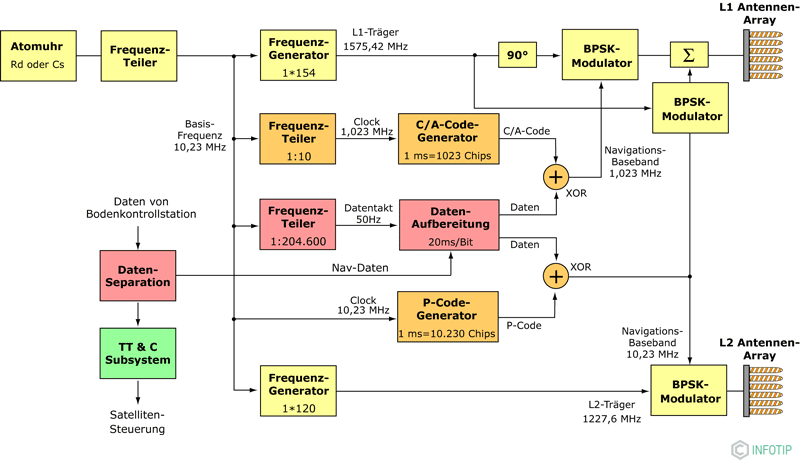

Dieses Bild, eingestellt von Lagrange, zeigt es perfekt auf.
Die 10,23 MHz werden hier als "Basis-Frequenz" bezeichnet.
ABB_2750_03_03_Block_Sat.gif [ 41.74 KiB | 2587-mal betrachtet ]
Linksoben, der gelbe Kasten, mit "Atomuhr" bezeichnet, ist der eigentliche, durch die Atomresonanz stabilisierte, Generator.
Dieses Signal wird im Block "Frequenzteiler" auf 10,23 MHz gebracht.
Hier findet auch, wenn überhaupt, die Umstellung auf 10,229xxx statt.
Es ist egal ob das gemacht wird oder nicht, spielt beim GPS keine Rolle.
Ab da geht's starr, und nur durch Teilerfaktoren und Vervielfacheranodnungen ergänzt, weiter.
Heisst: es besteht zu jedem Zeipunkt und in jeder Situation ein eindeutiger Bezug zu den 10,23, und damit zur Atomuhr.
Da gibt's, und darf es keinerlei Abweichungen geben!
Das Bild zeigt sehr schön was wie in welcher Strufe (es werden nur die grundsätzlichen Umsände gezeigt) abläuft.

Das Schema hinter dem in der Zeichnung als Atomuhr bezeichneten "Bauteils" nennt man Frequenzstabilisator und nicht Frequenzaufbereiter (oder wie auch immer du es nanntest).
Ein Frequenzstabilisator ist etwas das eine Signalfrequenz stabilisiert, also konstant hält.
Das macht die "Atomuhr", sie stabilisiert die Oszillatorfrequenz mit Hilfe der Resonanzschwingung der Atome.
Der ganze Block hinter dem Anpassungsteiler (als "Frequenzteiler" bezeichnet) dient einzig dazu die einzelnen Signale aus den 10,23 MHz zu erzeugen.
Schau dir das Bild an, die Teilerfaktoren und Vervielfältigungsfaktoren sind angegeben.
Dieser ganze Block beinhaltet die Aufbereitung der einzelnen Signale, sie werden ausnahmslos aus den 10,23 erzeugt, und der Modulation bis hin zur Antenne.
Da gibt's keinen Spielraum so wie du es behauptet hast und immer noch versuchst.

Eine Signalaufbereitung und -bereitstellung sieht noch ganz anders aus - z.B. enthalten solche Dinger möglicherweise noch Verstärkerstufen, Multiplexer und/oder Unmrichter. Nichts davon ist in dem Schema zu sehen.
Und du könntest das ganze Schema lesen?
Wo du doch nichtmal die grundsätzlichen Funktionen verstehst.
Warum machst du dir überhaupt die Mühe und suchst Fachbegriffe zusammen, Begriffe deren Bedeutung für dich wohl ein Fremdwort sind.
Versuche das Prinzip zu kapieren dann unterlaufen dir auch keine so groben Falschbehauptungen wie du sie hier verstreut hast.
Es reicht wenn du verstanden hast was eine "Atomuhr" liefert, was der Frequenzteiler für eine Unktion hat und warum die einzelnen Stufen des SAt an die 10,23 angebunden sind.
Und zwar absolut und nicht irgendwie da noch in irgend einer Weise "Frequenzgeregelt".
Wer sowas schreibt: (Frequenzaufbereitung, Frequenzstabilisation), behauptet, dass das nur unterschiedliche Bezeichner fürs Gleiche ist, der weiss nicht wovon er redet.
