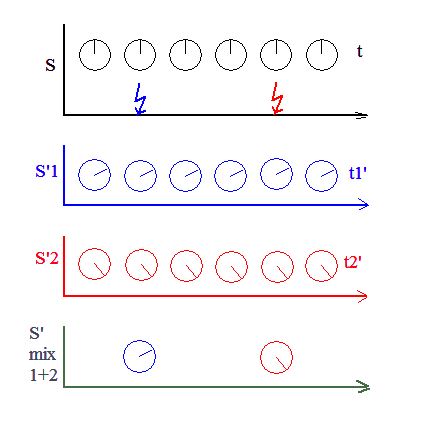

Hier noch mal zur Veranschaulichung, wie die SRT manipuliert:
Zeitebenen.JPG [ 31.22 KiB | 3473-mal betrachtet ]
Die in S zur Zeit t gleichzeitgen Blitze werden erstmal in zwei unterschiedliche Koordinatensysteme S'1 und S''2 transformiert, in welchen die Zeit ebenfalls an allen Orten gleich ist, aber unterschiedlich zu der Zeit in S und untereinander unterschiedlich in den beiden Koordinatensystemen.
Anschließend werden die beiden Koordinatensysteme übereinander gelegt und die Zeiten gemixt. Ein solches KS existiert aber real gar nicht. Es gibt kein IS in welchem an unterschiedlichen Orten eine unterschiedliche Zeit angezeigt wird.
(Die Bezeichnungen S und S' sind gegenüber meiner früheren Beschreibung formal vertauscht)
Also ein wildes Husarenstück, einzig um c=konst hinzumauscheln.
