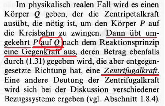

Was den Gerthsen betrifft so sind in älteren Ausgaben Zentripetalkraft und Zentrifugalkraft ganz korrekt als Aktion und Reaktion dargestellt, http://www.markweger.at/G_015.pdf
Da hast Du in dieser "premodernen Fassung" etwas mißverstanden:
Gerthsen Gegenkraft.png [ 165.46 KiB | 3327-mal betrachtet ]
Was Gerthsen da als Trägheitskraft benennt ist die Reaktionskraft der Zentripetalkraft an einem anderen Körper. Er spricht also auch hier, wie von Dir interpretiert, keineswegs davon, daß Zentripetalkraft und Zentrifugalkraft an eine Masse angreifen und sich womöglich dort das Gleichgewicht halten:
rmw hat geschrieben:
Die Summe aller Kräfte einschließlich der Massenträgheitskraft ist bei einem beschleunigten Körpper null.
Ist folglich auch gemäß dem alten Gerthsen falsch.
Gerthsen alt ist abgesehen von der Notation in physikalischer Übereinstimmung mit allen anderen Quellen.

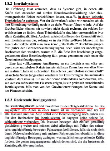

In der von rmw zitierten Ausgabe Gerthsen steht unter 1.8.3:
Gerthsen Trägheitskraft 2.png [ 129.53 KiB | 3309-mal betrachtet ]
