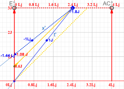

Ich hätte wohl den Nullpunkt zentriert, dann würde es nicht so aussehen, als ob sich was nach unten bewegt. Ist etwas ungewohnt.
Magst Du nicht noch den Lesern erklären, was genau Du zeigst, was die blauen Linien sind?
Das ist der Weg ...

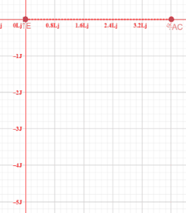

Dargestellt ist die Bewegung des Reisenden im Ruhesystem S von E und AC, gleichförmig und geradlinig. Deshalb bleibt die Strecke fix im Bild am oberen Rand, eben in Ruhe.
Was unterhalb ist, ist zeitlich die Vergangenheit in S, oberhalb wäre Zukunft. Das ist so üblich in einem Raum-Zeit-Diagramm. Auf der vertikalen Skala links ist immer die aktuelle Zeit in S, die du Koordinatenzeit nennst und fälschlich meinst, dass es einen Unterschied zu Eigenzeit gäbe:

Daniel K. hat geschrieben:Magst Du nicht noch den Lesern erklären, was genau Du zeigst, was die blauen Linien sind?
Die roten vertikalen Linien unterhalb von E und Ac sind deren Weltlinien durch die Raumzeit. Sie sind stets gleich lang (Eigenzeit). Im Ruhesystem gilt Eigenzeit = Systemzeit.
Die untere blaue Linie ist die Weltlinie des Reisenden durch die Raumzeit, seine vergangene Eigenzeit. Die Längen der roten und blauen Weltlinien kann man in der Grafik nicht direkt vergleichen, weil die Einheiten unterschiedlich lang sind. Die Skala ist angegeben in Jahren.
Hier die Situation 3 J nach der Abreise, in 2,4 Lj Entfernung des Reisenden von der Erde:
Der Reisende liest 1,8 Jahre auf seiner Uhr, und die 3 Jahre der Erduhr liest vor Ort an der Strecke ab.
Auch wenn er dort keine Streckenuhr mit Abstandangabe vorfindet, empfängt er das Zeitsignal, das von der Erde 0,6 Jahre nach der Abreise ausgesendet wurde (gelbe Linie). Zu seinen 1,8 Jahren seit der Abreise addiert er diese 0,6 Jahre und weiß somit sicher, dass das er inzwischen 1,8 + 0,6 = 2,4 Lj in S zurückgelegt hat. Somit weiß er auch sicher, dass der Bruder in S seit der Abreise um 0,6 + 2,4 = 3 J gealtert ist. 8-)

Mal vorweg, Du schreibst ja auch sachlich und erstellst Grafiken und sogar eine Animation. Ich mag diese Sachebene. Wollen wir uns nicht in einem eigenen Thread auf die Nase geben, können ihn ja Deathmatch nennen.
Frau Holle hat geschrieben:
... Ich hätte wohl den Nullpunkt zentriert, dann würde es nicht so aussehen, als ob sich was nach unten bewegt. Ist etwas ungewohnt.
Dargestellt ist die Bewegung des Reisenden im Ruhesystem S von E und AC, gleichförmig und geradlinig. Deshalb bleibt die Strecke fix im Bild am oberen Rand, eben in Ruhe. Was unterhalb ist, ist zeitlich die Vergangenheit in S, oberhalb wäre Zukunft. Das ist so üblich in einem Raum-Zeit-Diagramm.
Du, wir können es gerne als Geschmacksfrage ad acta legen. Es ist ja nichts falsch, von daher, Deine Grafik, ich habe nur ein Feedback gegeben. Und auch was nun "üblich" ist, muss nicht diskutiert werden. Die Zahlen könnten aber etwas größer und besser lesbar sein.
Okay, ja passt, Du zeigst eben S und da sind das die Weltlinien von A und B. Oder Erde und Centauri.
Okay, ja, und was ist dann die obere blaue Linie?
Der Reisende liest 1,8 Jahre auf seiner Uhr, ...
Ja, so weit gehe ich doch mit.
... und die 3 Jahre der Erduhr liest vor Ort an der Strecke ab.
Da widerspreche ich, er kann die Erduhr nicht vor Ort an der Strecke ablesen, weil sie ist nicht da.
Um die Erduhr gleichzeitig mit seiner eigenen Uhr abzulesen - bedenke er ist in S', seine Gleichzeitigkeit ist Programm - muss er gleichzeitig die Anzeiger der Uhr am Ort der Erde wissen, wenn seine Uhr t' = 1,8 J anzeigt.
Ganz wichtig, wir kennen t' mit 1,8 J und x' = 0 und suchen nun ein Ereignis, für das auch gilt, t' = 1,8 J. Wir kennen auch schon x = 0 für das Ereignis, es ist eben der Ort der Erde. Was wir nun suchen ist also t, was zeigt die Erde nun für den Reisenden gleichzeitig an, wenn er seine eigene Uhr mit 1,8 J abliest.
Die richtige Antwort ist hier t = 1,08 J.

Frau Holle hat geschrieben:Die untere blaue Linie ist die Weltlinie des Reisenden durch die Raumzeit, seine vergangene Eigenzeit. Die Längen der roten und blauen Weltlinien kann man in der Grafik nicht direkt vergleichen, weil die Einheiten unterschiedlich lang sind. Die Skala ist angegeben in Jahren.
Es ist die Linie der Gleichzeitigkeit "für" den Reisenden. Das weißt du ja.

Daniel K. hat geschrieben:Du darf aus dem empfangenen Signal und der Eigenzeit des Reisenden nicht schließen, dass die Erduhr gleichzeitig mit dem Ablesen der Raketen-Uhr 3 Jahre anzeigt.
Im speziellen Beispiel mit 0.8c Relativgeschwindigkeit darf ich einfach addieren. Allgemein geht es bei bekannter Relativgeschwindigkeit ganz leicht über den Gammafaktor: Koordinatenzeit in S = Eigenzeit in S' * Gamma + Sendezeit von S.
Daniel K. hat geschrieben:Du kannst ja auch einfach nur kurz auf die SRT hören, die in S' bewegten Uhren gehen langsamer
Du kannst ja auch einfach nur kurz auf die SRT hören: Die in S ruhenden Uhren gehen schneller. :lol:
Daniel K. hat geschrieben:Peter zeigt das ja extra an der Tafel noch mal explizit, und somit zeigt die für den Reisenden bewegte Uhr auf der Erde natürlich weniger als seine Uhr an, nicht mehr, Bedingung ist natürlich "jetzt für ihn gleichzeitig, wenn er seine Uhr mit 1,8 J" abliest. Und das wir den Gammafaktor mit 5/3 kennen, kommt da eben t = 1,08 J raus.
Jaja, "für bla", also wenn man andere Koinzidenzen betrachtet und die Erd-Uhr mit zwei verschiedenen Uhren in S' vergleicht. Das ist nun mal etwas anderes und war nie strittig. Hier laufen dann die an der Strecke in S' ruhenden Uhren schneller. :P
Die bewegten Uhren gehen langsamer und die ruhenden Uhren schneller, so einfach ist das. Je nach dem, was man wissen will, muss man nur mit Gamma multiplizieren oder dividieren. Das ist alles, und es ist jeweils eindeutig, denn beide Sichtweisen sind richtig. Das liegt einfach daran, dass die idealen Uhren der SRT ohnehin immer gleich laufen. Dass es man keine "schnelleren" Uhren feststellen kann ist Unsinn. Wenn das stimmte, dann könnte man auch keine "langsameren" feststellen.
Daniel K. hat geschrieben:Du behauptest hier aber 3 Jahre und damit müsste die für den Reisenden in seinem System bewegten Uhr auf der Erde schneller laufen, als seine Uhr, die zu ihm ruht.
Sie laufen nicht "für" den Reisenden oder "für" sonst jemanden. Sie laufen einfach nur, begreif' das doch endlich! Ob man sie langsamer oder schneller feststellt hängt von der Messung ab.
Daniel K. hat geschrieben:Dir ist schon klar, dass das im Widerspruch zur SRT steht, die im System bewegte Uhr geht langsamer, nicht schneller.
Das habe ich nie anders gesehen. Es steht aber nicht im Widerspruch zur SRT, dass die im System ruhende Uhr schneller geht, was ebenso eindeutig ist wie dass die im System bewegte Uhr langsamer geht. Peter zeigt es ja zuerst an der Tafel und es nicht falsch.
Daniel K. hat geschrieben:In S zeigt die Erduhr beim Ableseereignis drei Jahre an. In S′ ist das gleichzeitig zugeordnete Erdereignis dagegen eines, bei dem die Erduhr erst 1,08 Jahre anzeigt. Du bestimmst also korrekt Koordinaten in S, beantwortest damit aber nicht die Frage nach der Anzeige der Erduhr, die im Raketensystem gleichzeitig ist.
Na super, dass du das nach Jahren nun gemerkt hast. Vielleicht ist dir noch nicht aufgefallen, dass ich einfach keine Aussage darüber machen will, was eine entfernte Uhr "für" jemand anzeigt, der nicht permanent zu ihr in Ruhe ist. Nicht, dass es nicht könnte, aber ich ich will eben nicht. Warum nicht? Weil man zum gleichen Ergebnis wie du kommen kann, wenn man Uhren nur direkt vor Ort abliest. So wie Peter es zeigt am zweiten Tafelbild. Der liest auch keine entfernte Uhr ab. Es ist nicht nötig und nicht eindeutig: Entfernte Uhren zeigen jedem "gleichzeitig" etwas anderes, je nach Relativgeschwindigkeit.
Es gibt einen einfacheren und leichter verständlichen Weg, den auch Peter aufzeigt.
Die Frage die bleibt:
Weißt Du was Du hier machst, trickst Du, oder glaubst Du wirklich, die SRT ist falsch und die Erduhr geht für den Reisenden in S' wirklich schneller als seine eigene Uhr? Als bewegte Uhr?
Ich weiß genau was ich mache und trickse ebenso wenig wie Peter. Glaubst du etwa die SRT ist falsch und die Uhren an der Strecke laufen nicht schneller, wenn der Reisende zwei verschiedene mit seiner eigenen Uhr vergleicht? Hast du denn nicht gemerkt, dass Peter im zweiten Tafelbild das Gleiche vorführt wie im ersten? Es wird die Erd-Uhr jeweils vor Ort mit zwei verschiedenen, in S' ruhenden Uhren verglichen. Sie laufen bei dieser Messung schneller und die Erd-Uhr eben langsamer.
