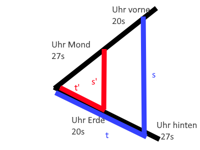

@Daniel K.
Ich hatte heute so ein Heureka Erlebnis in der Sauna.
Erde Mond mit je einer Uhr, eine Rakete mit einer Uhr vorne und einer hinten.
Wenn Uhr Vorne bei der Erde vorbeikommt, werden die Uhren auf Null gestellt.
Uhr vorne fliegt weiter Richtung Mond.
Wenn nun Uhr Hinten bei Uhr Mond ankommt, ist auf diesen beiden Uhren gleichviel Zeit vergangen.
Nicht 20 nicht 27 Sekunden, sondern eher so was wie 34 Sekunden.
Wenn das Ganze sich so verhält, ist es symmetrisch in der Zeit. Es endet so, wie es angefangen hat, zwei Uhren zeigen die gleiche Zeit an.
Wenn man am Ende den Zeitpfeil umkehrt, gibt es keinen Unterschied, in dem was man sieht.
Den Rest habe ich auch schon auf dem Kasten, und kommt später.

sanchez hat geschrieben:
Dann hast du unterschiedlich gehende Uhren verwendet.

 Betreff des Beitrags: Re: Das Uhrenparadoxon
BeitragVerfasst: Do 9. Mär 2023, 20:30
Beiträge: 2572
@Daniel K.
So hier eine und derselbe Vorgang, aus verschiedenen Perspektiven betrachtet.
Die Animation ist nicht das Gelbe vom Ei, egal muss reichen.
Daniel_Uhrenparadoxon_2.gif [ 2.13 MiB | 4815-mal betrachtet ]
Beschränken wir uns auf den linken Teil.
Uhr vorne und Uhr hinten ruhen zueinander, und wir sind Beobachter bei diesen Uhren,
heißt der Abstand Uhr vorne nach Uhr hinten ist Ruhelänge.
Wir sehen Erde und Mond bewegt, also sind wir die bewegten.
Die Reihenfolge was links passiert:
1.) Erde und Uhr vorne begegnen sich, und alle Uhren werden auf Null gestellt.
2.)Uhr vorne begegnet der Mond Uhr, Uhr vorne hat eine kürzere Strecke zum Mond als Uhr Erde zur Uhr hinten (Uhr Erde musss noch weiter fliegen bis sie bei Uhr hinten ankommt).
Also hat Uhr vorne weniger Zeit gezählt. Uhr vorne= 20s, und Mond Uhr 27s
3:) Erde erreicht Uhr hinten, auf der Erde sind 20s seit dem Nullen vergangen, auf der Uhr hinten bereits 27s
4.) Die Schlusslichter, Uhr Mond begegnet Uhr hinten. Beide Uhren sind den maximal längsten Weg gewandert, also zeigen beide Uhren 34s an.
Wenn man da nachhakt, Wie kann es sein in Fall 2, dass die Monduhr 27s anzeigt und dann im Fall 3 die Erduhr 20s anzeigt.
Weil Fall 2 und Fall 3 im gleichen Abstand geschieht. Man erinnere sich, die Uhren wurden genullt, als Erde und Uhr Vorne gleichauf waren.
Bei diesem nullen war die Erduhr vorort, und die Monduhr hatte einen Abstand zum Nullpunkt.
Dieser Abstand ist nun mal 7s Reisezeit, was den Unterschied erklärt.
Das Ganze gilt natürlich auch für den rechten Teil. HIer sind die Rollen nur vertauscht.
Und man kann das Ganze auch rückwärts laufen lassen, geht auch, kommt das Gleiche raus.
Nachtrag:
Strahlensatz hilft weiter. Hier der Moment wo beide Systeme mittig sind.
Der Moment von Fall 2 und Fall 3. Man sieht die Uhren, die beim Nullen vorort waren, Uhr Erde und Uhr vorne,
zeigen 20s an, die Uhren, die beim Nullen einen Abstand hatten, Uhr Mond und Uhr hinten, zeigen 27s an.
Strahlensatz.png [ 18.25 KiB | 3789-mal betrachtet ]
