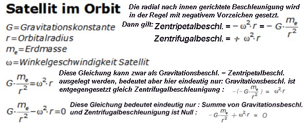

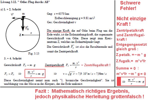

Deshalb versuchen wir, aus diesem Unentschieden ein entscheidendes Detail herauszufinden:
Der Ansatz Gravitationskraft = Zentripetalkraft ist zwar nicht falsch, hier aber nicht der physikalisch entscheidende, denn eigentlich bedeutet dieser Ansatz lediglich Zentripetalkraft=Zentripetalkraft. Zwar mathematisch richtig, aber physikalisch absolut nichtssagend, unbedeutend, ohne Belang.
Der physikalisch entscheidende Ansatz für die Kreisbahn ist hier vielmehr:
Zentripetalkraft ist entgegengesetzt gleich Zentrifugalkraft.
Oder: Zentripetalkraft plus Zentrifugalkraft gleich Null.
Zentripetalkraft = - G*(M*m/r²)
Zentrifugalkraft = + m*v²/r
Summe : - G*(M*m/r²) + m*v²/r = 0
Daraus folgt : m*v²/r = G*(M*m/r²)
v=sqrt(G*M/r)
Und damit ist hier eindeutig entschieden, welcher der beiden zum gleichen Ergebnis führenden Ansätze der physikalisch richtige ist.
Der physikalisch richtige Ansatz heißt:
Und nicht: Zentripetalkraft gleich Zentripetalkraft.
Dieser physikalisch absolut sinnfreie bis sinnlose Ansatz, daß Zentripetalkraft gleich Zentripetalkraft, führt hier nur deshalb zum richtigen Ergebnis, weil die Zentripetalkraft entgegengesetzt gleich groß ist wie Zentrifugalkraft:
(1) Zentripetalkraft + Zentrifugalkraft = 0
(2) Zentrifugalkraft = - Zentripetalkraft
(2) eingesetzt in (1) ergibt
(3) Zentripetalkraft +(-Zentripetalkraft) = 0
(4) Zentripetalkraft = Zentripetalkraft
q.e.d.
Ein wirklich schöner Hütchenspielertrick! A la Münchhausen. Es wundert mich nicht, wenn Harald darauf hereinfällt.
Das Spielchen wurde hier schon einmal aufgedeckt, und zwar hier:
http://www.mahag.com/neufor/viewtopic.php?f=6&t=353&p=34216#p34216
SatellitimOrbit02.jpg [ 47.58 KiB | 3472-mal betrachtet ]
und hier
http://www.mahag.com/neufor/viewtopic.php?f=6&t=411&p=35252#p35252
Odies Flug01.jpg [ 63.9 KiB | 3471-mal betrachtet ]
Somit heißt also der physikalisch richtige Ansatz eindeutig:
Und nicht Zentripetalkraft = Zentripetalkraft.
Und deshalb ist die Zentrifugalkraft ebenso physikalisch real wie die Zentripetalkraft.
L. Pernes
