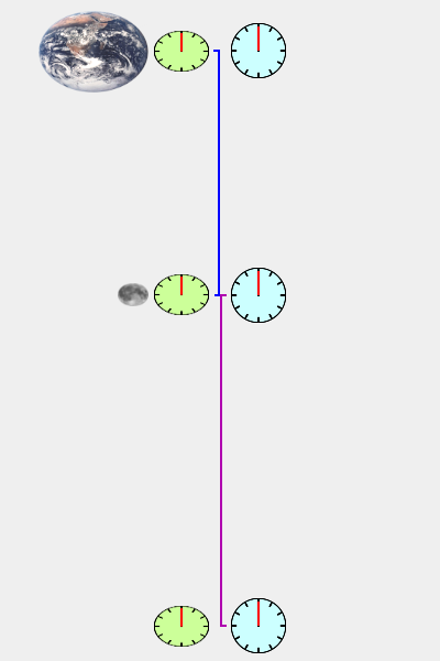

Und ich habe alles auch noch richtig dargestellt. Und was hast Du?

Das Uhrenparadoxon » Daniel K. » So 5. Mär 2023, 17:57 und da wirklich sehr ausführlich und mit Grafiken, allem was Du nicht geliefert hast.
Und hier nun auch mit dem, was Du nun gar nicht auf die Kette bekommst, die wechselseitige Zeitdilatation im Fall A:
SRT/RdG echte Symmetrie, wie Monduhr in S' langsamer geht

Die Animation kommt von Sanchez. Er hat es dargestellt, nicht Du, hatten wir schon, Du hast nun nur etwas Prosa dazu geschwurbelt. Nichts das nicht schon bekannt wäre. Und man hat im Fall ja einmal 20 s und auch 27 s und noch mehr, wenn man damit beginnt, das V auf die Erde trifft, alles nichts neues. Aber auch da zeigt Du nicht, wie die Uhr auf dem Mond langsamer geht, im Fall A, wenn der Mond gegenüber H bewegt ist.

da Du eh schon bei Sanchez klaust
Sanchez hat das animiert, was ich vorher etwas weniger schön gezeichnet hatte, weil er es im Unterschied zu dir verstanden hat. Und ich klaue auch nicht bei ihm, sondern wir arbeiten eben gemeinsam derselben Sache, weil wir nicht wie du nur auf Krawall gebürstet sind.
Auf seine Animation und die von ihm genannten Ereignisse bin ich im Detail eingegangen, weil es ihn interessiert hat, wie die Zeiten jeweils sind. Das ist halt Teamwork, passt dir wohl nicht.
Hast du ihm vielleicht die richtigen Zeiten bei seinen aufgeführten Ereignissen nennen können? Nein. Oder falls ja: Wo genau in deinem Zahlenwirrwarr sind die wohl versteckt? Und sind sie anders als meine? LOL, dann sind sie falsch. Zeig' doch mal her... nur die Zeiten, und so dass es auch leserlich ist. Für die Orte interessiert sich kein Schwein. Die kann man eh durch jonglieren mit dem Gammafaktor leicht ermitteln, genau wie die Zeiten übrigens. 8-)

Nichts leichter als das. Dafür brauche ich nicht mal eine Grafik:
  • Der Mond erreicht Uhr Vorne und das ist der Nullpunkt für Mond M, Uhr Vorne V und Uhr hinten H in S'.
  • Der Mond reist in S' über die ganze Ruhelänge V....H und das dauert 0...27s für H (und für V, aber egal).
  • Der Mond ist in S' bewegt und die Strecke V...H für ihn kontrahiert. Die Reise V...H dauert auf seiner Uhr also nur 0...20s.
  • Beim Treffen von M und H zeigen die Uhren also M=20s und H=27s an, dort direkt ablesbar ohne jede Rechnung, q.e.d.
Einfacher geht's nun wirklich nicht. Zur Erinnerung nochmal die Sicht in S gefällig? Gut, für Begrifsstutzige halt nochmal:
  • Uhr Hinten H erreicht die Erde und das ist der Nullpunkt für H, Erde E und Mond M in S.
  • H reist in S über die ganze Ruhelänge E....M und das dauert 0...27s für M (und für E, aber egal).
  • H ist in S bewegt und die Strecke E...M ist für H kontrahiert. Die Reise E...M dauert für H also nur 0...20s.
  • Beim Treffen von M und H zeigen die Uhren also M=27s und H=20s an, dort direkt ablesbar ohne jede Rechnung, q.e.d.
Sanchez 01 pre.png [ 33.33 KiB | 4857-mal betrachtet ]
Aber wird sicher nicht in zwei Tagen fertig sein, wenn ich es weiterführe, bin noch am Überlegen, ob es nicht reicht alleine die Ereignisse richtig zu nennen, nicht so ein Murks wie das von dir ...
Frau Holle hat geschrieben:
Mit Rechnungen wieder? Die Du Dir nicht anschaust? Warum soll ich eine Animation von Sanchez widerlegen?
Du sollst nicht die Animation von Sanchez widerlegen, sondern wie von dir höchstselbst großmaulig angekündigt meine Zeiten und Erklärungen dazu, weil sie ja "falsch genug" sind, deinem Vorurteil nach.
Da beweise ich immerhin die Richtigkeit meiner Methode.
Dann wird man ja wohl nach den deinen Zahlen fragen dürfen, wenn du meine als falsch bezeichnest. Aber da kommt natürlich nix mehr, schon klar. Nur große Klappe.

Nun soll aus S' gezeigt werden, H ruht also ... darfst Du mal zeigen, wie die Uhr auf dem Mond langsamer geht ...
Das sind harte Fakten, mathematisch und physikalisch real. Frag' PhysikerInnnen und-Außen deines Vertrauens. ErSieEs wird's dir bestätigen.
Diesen trivialen Sachverhalt nach x Erklärungen meinerseits einfach mal zu kapieren hätte dich ganz leicht und ohne Gesichtsverlust aus das Sache raus gebracht. Nach deinem Gezeter stehst du jetzt halt völlig würdelos mit abgesägten Hosen da, selber schuld. Kein Mitleid. :mrgreen:
