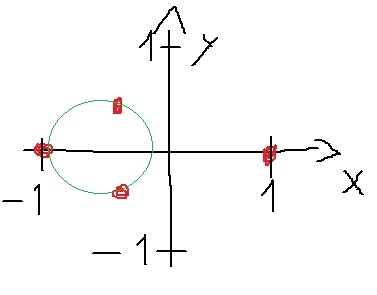

Die Animation kann das nicht zeigen. Bei der Betrachtung des Ellipsoids bei Embacher muß man beachten, daß entlang der bewegten x'-Achse an jeder unterschiedlichen Position eine verschiedene Zeit vorliegt (RdG). Grob gesagt: Der linke Teil des Ellipsoids entsteht später als der rechte Teil. Und damit entzerrt sich das wieder zu einer Kugel. wie soll man das animieren?
Falsch, Ernst. Das gestrichene System zeigt jeweils die Positionen der Photen zu gleichen Zeitpunkten t'. Wenn man mittendrin auf Stop drückt, dann sieht man die Positionen der Photen zu einem einzigen festen Zeitpunkt t'.
Die Animation kann das zeigen, indem der Programmierer die Trajektorien der Photonen berechnet und transformiert.
Das geht so:
Die Trajektorie (2D) eines Photons im Laborsystem, das vom Ursprung aus in alpha-Richtung fliegt, lautet:
x(t) = ct cos(alpha)
y(t) = ct sin(alpha)
Transformation ergibt:
x' = (x(t) - vt) gamma = (ct cos(alpha) - vt) gamma = (c cos(alpha) - v) gamma t
y' = y(t) = ct sin(alpha) = c sin(alpha) t
t' = (t - v/c² ct cos(alpha)) gamma = t (1 - v/c cos(alpha)) gamma
Nun müssen wir noch x' und y' jeweils als Funktion von t' darstellen. Dazu lösen wir die letzte Gleichung nach t auf:
t = t' / ((1 - v/c cos(alpha)) gamma)
Damit erhalten wir:
x'(t') = (c cos(alpha) - v) gamma t' / ((1 - v/c cos(alpha)) gamma)
y'(t') = c sin(alpha) t' / ((1 - v/c cos(alpha)) gamma)
Mit diesen Gleichungen erstellt man nun die Animation. Man nimmt einen Stapel Papier, am besten kariertes, schreibt auf die einzelnen Bögen jeweils t' = 0,0001 t' = 0,0002 t' = 0,0003, usf., rechnet sich für ein paar alpha-Werte zwischen 0 und 2pi die x'- und y'-Werte aus und markiert sie mit einem Bleistift auf dem karierten Papier. Und fertig ist das Daumenkino.
Man kann nun auch vier verschiedene alpha-Werte nehmen (z.B. 0, pi/2, pi und -pi/2), und überprüfen, ob diese vier zu einem festen gleichen Zeitpunkt t' auf einem Kreis liegen. Die Trajektorien der Photonen lauten:
alpha = 0
x'(t') = (c - v) gamma t' / ((1 - v/c) gamma)
y'(t') = 0
alpha = pi/2
x'(t') = -vt'
y'(t') = ct' / gamma
alpha = pi
x'(t') = -(c + v) gamma t' / ((1 + v/c) gamma)
y'(t') = 0
alpha = -pi/2
x'(t') = -vt'
y'(t') = - ct' / gamma
Nun wählen wir v = c/2 (und damit gamma = 1,1547...);
alpha = 0 und v = c/2
x'(t') = ct'
y'(t') = 0
alpha = pi/2 und v = c/2
x'(t') = -t' c/2
alpha = pi und v = c/2
x'(t') = -ct'
y'(t') = 0
alpha = -pi/2 und v = c/2
x'(t') = -t' c/2
Nun wählen wir willkürlich den festen Zeitpunkt t' = 1m/c (i.W.: ein Meter pro Lichtgeschwindigkeit), d.h. ct' = 1m:
alpha = 0 und v = c/2 und t' = 1m/c
x'(t' = 1m/c) = 1m
y'(t' = 1m/c) = 0
alpha = pi/2 und v = c/2 und t' = 1m/c
x'(t' = 1m/c) = -0,5m
y'(t' = 1m/c) = 0,433m
alpha = pi und v = c/2 und t' = 1m/c
x'(t' = 1m/c) = -1m
y'(t' = 1m/c) = 0
alpha = -pi/2 und v = c/2 und t' = 1m/c
x'(t' = 1m/c) = -0.5m
y'(t' = 1m/c) = -0,433m
Jetzt nehmen wir ein größeres Stück kariertes Papier, malen ein x'/y'-Koordinatensystem, tragen die Photonen ein, und konstruieren mit Zirkel und Lineal einen Kreis durch drei der Photonen.
Dateikommentar: Photonen
file.jpg [ 13.49 KiB | 7265-mal betrachtet ]
Wir stellen fest: das vierte Photon liegt nicht auf dem Kreis.
