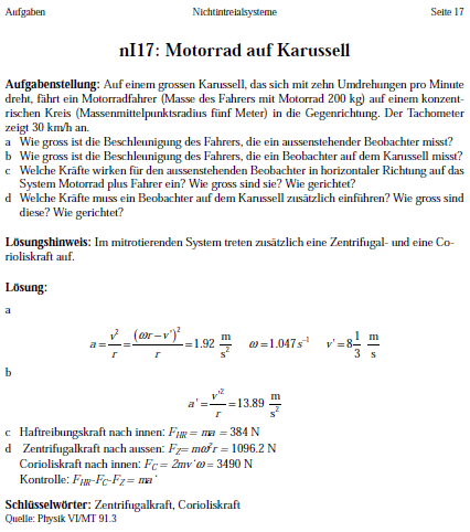

An alle, welche nicht nur diverse "Vorstellungen" haben, sondern ernsthaft an der Angewandten Mechanik interessiert sind: Hier ist eine goldene Fundgrube zur persönlichen Bildung:
http://www.google.de/url?sa=t&rct=j&q=motorrad%20auf%20karussell%20coriolis&source=web&cd=7&ved=0CEkQFjAG&url=https%3A%2F%2Fhome.zhaw.ch%2F~mau%2FLehre%2FPruefungenTWI%2FNichtinertialsysteme.pdf&ei=2oLTTpyjLYej4gTYlJEY&usg=AFQjCNHwHr1m2l5ato_WqYiHgegK3iQaKg
Nur mal ein Auszug zu unserem Problem: Auf einem drehenden Karussell fährt ein Motorrad entgegen Drehrichtung: (auf das Bild klicken zur Vollansicht!)
Motorrad auf Karussell.png [ 49.91 KiB | 5777-mal betrachtet ]
Also wer nicht nur schwafeln, sinnieren oder Privatphysik treiben möchte, nehme sich die Zeit und mache sich die Mühe. Wenn er daran Spaß hat; auch die übrigen Beispiele sind interessant.
