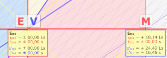

So, eben für Dich noch mal Deine Grafik ausgegraben:
Und nein auch die 13,44 Ls findest Du nicht wirklich so einfach als Ortskoordinate x'₀₂ von E₀₂ bei Dir im Fall B, denn Du betreibst ja dort diese "geniale" aktive Nullung am Mond, heißt Du hast da beide Zeitenkoordinatenwerte auf 0 gesetzt. Aber wie dem auch sei, die Grafik taugt ja eh nichts, immerhin ist dort ja das einzige V zu finden.
Willst Du da am Mond die + 13,44 Ls haben, dann wären die der Grafik nach bei V in S zu finden. Mond/Erde haben eine Ruhelänge von + 18,14 Ls und sind in S' auf + 13,44 Ls kontrahiert, damit wäre der Ort von V dann eben + 13,44 Ls.
Also egal wie man es dreht, Deine Grafik ist Murks und Dein Verständnis der SRT und der RdG und auch Deines eigenen Beispiels ist aktiv genullt würde ich mal sagen.

Und da geht der Unsinn schon los: Woher kommen bei E₀₁ die x'₀₁ = + 24,49 Ls her?
Nur weil Du es nicht verstehst, ist es kein Unsinn, und schön das Du fragst, ist ganz einfach, stelle Dir bitte die Strecke Erde/Mond in S als Bahnhof mit der Ruhelänge von + 18,14 Ls vor, nun soll ein Zug schnell durch den Bahnhof fahren und in S gleichzeitig beide Enden des Bahnhofs berühren.
Es ist jedenfalls unnötig und nichtssagend für das Szenario. V ist bei der Erde und für V in S' befindet sich der Mond nicht in dieser Entfernung. Dort befindet sich genau nichts. Der Beobachter in S registriert mit E₀₁ keine bedeutenden Werte.
Doch, der Mond befindet sich genau dort, darum ist da auch ein fettes rotes M.
Der Mond ist in S zu jedem Zeitpunkt am Ort xₓ = + 18,14 Ls:
Ganz rechts in der Grafik, alle Ereignisse dort zeigen den Mond in S bei xₓ = + 18,14 Ls unabhängig von der aktuellen Ortszeit in S.
Das ist die Weltlinie des Mondes in S, und die Monduhr zeigt da fett voll t₀₁ = ± 00,00 s an, gleichzeitig mit der Uhr auf der Erde, und t'₀₁ = − 16,45 s ist der Zeitpunkt in S', wenn die Monduhr in S dort 0 s zeigt. Der Ort ist da dann x'₀₁ = + 24,49 Ls. Der Mond ist schon doch etwas mehr als "genau" nichts. :mrgreen:

E₀₁ [x₀₁ = + 18,14 Ls; t₀₁ = ± 00,00 s | x₀₁' = + 24,49 Ls ; t₀₁' = − 16,45 s]

Schau in Deine eigene Grafik, Du hast in S bei E₀₁ fett eine rote 00:00 gezeichnet. Warum hast Du das getan, wenn da keine bedeutende Werte sind? Du scheiterst, nun kannst Du offenkundig mir keinen Fehler nachweisen, nun muss das Ereignis dann zumindest ja unbedeutend sein. Nein ist es nicht, Du hast es gezeigt weil es auch für Dich wichtig ist und das ist es auch, da startet nämlich gleichzeitig in S mit dem Ereignis E₀₀ die Uhr auf dem Mond mit 0 s.

Das ist das Ereignis E₀₂, mit grünen Rand und den bösen t₀₂ = + 12,19 s :
E₀₂ [x₀₂ = + 13,44 Ls; t₀₂ = + 12,19 s | x₀₂' = + 18,14 Ls ; t₀₂' = ± 00,00 s]
Zeige ich ja in der Grafik auch, ist eben gleichzeitig in S' mit dem Ereignis E₀₀. Hier noch mal zum Vergleichen E₀₁:
E₀₁ ist eben in S gleichzeitig mit E₀₀ und E₀₂ ist in S' gleichzeitig mit E₀₀ ..., vor Monaten habe ich Dir schon erklärt, der "Schlüssel" zum Verständnis liegt darin, die beiden Ereignisse E₀₁ und E₀₂ zu verstehen, mit allen Koordinatenwerten in beiden Systemen. Aber Du näherst Dich ja ganz langsam an ... ;)
Damit man beide Ereignisse noch einmal im anderen Diagramm zum Vergleichen hat:
Hier haben wir die Gleichzeitigkeit horizontal in S', wir sehen ganz unten nun alle Ereignisse gleichzeitig bei t'ₓ = − 16,45 s und da sehen wir, Erde/Mond sind noch weit von V entfernt. Es macht Sinn sich beide Darstellungen im Vergleich anzusehen. Eben genau weil man hier das so erkennen kann, mag ich diese "symmetrische" des Minkowski-Diagramm nicht. Mag was für Diejenigen sein, die dass alles schon über Jahre verstanden haben, aber um es zu verstehen und auch um es zu erklären macht es wirklich Sinn mit zwei Diagrammen zu arbeiten.

Frau Holle hat geschrieben:
Ging nicht um Fall B ...
Du hast meine Grafik zu Fall B gezeigt und sie erneut als falsch bezeichnet.
Ich habe sie zum Ende hin gezeigt, um zu schauen, ob sich da das Ereignis:
mit dem Wert + 13,44 Ls so finden lässt, lässt es sich aber nicht, wegen Deiner "genialen" aktiven Nullung.
Konkret ging es aber um das Ereignis E₀₁:
Und Deiner Behauptung, der Wert x₀₁' = + 24,49 Ls für das Ereignis E₀₁ wäre falsch. Der Wert ist nicht falsch, er ist richtig und dort ist nicht "nichts" sondern der Mond. Deine Behauptung war falsch, egal wie viel Du nun auch noch zappelst. Ich habe Dir das Ereignis gezeigt, es ergibt sich aus Deiner Grafik im Fall A ganz eindeutig, nur hast Du für den Mond eben nur t₀₁ = ± 00,00 s gezeigt und die anderen Koordinatenwerte eben nicht.

V ist bei der Erde und der Ursprung von S ist deckungsgleich mit dem Ursprung von S'. Das ist nicht Fall A und nicht Fall B. V kommt in Fall A nicht vor und ist in Fall B nicht bei der Erde.
Auf Deiner Grafik ist bei E₀₁ der Mond und nicht nichts, und bei E₀₀ eben noch H und nicht V, ich habe ja extra immer ganz oft H/V geschrieben, weil nun bei dem Beispiel von Sanchez Anstelle von H dort nun erstmal V ist. Es ist von der Mathematik - wie so oft erklärt - egal, ob man bei E₀₀ nun ein H oder ein V bei der Erde pinselt. Für das Ereignis E₀₁ spielt es keine Rolle, ich kann Dir gerne meine Grafik noch mal mit einem H Anstelle von V zeigen, das ändert nichts an E₀₁ und den Koordinatenwerten in S und S'. Fraglich ist nur, ist Dir das klar oder verstehst Du auch das nicht, suchst Du nur nach etwas wo Du Dich dran reiben kannst, eben, ja da ist aber ein H und kein V und darum ...
Ernsthaft? Soll ich davon ausgehen, Du verstehst den Zusammenhang nicht, soll ich Dir echt noch mal die Grafik mit einem H Anstelle von V zeigen, weil Du das sonst gar nicht schnallst?
Das ist Fakt und Du selber hast es in Deiner Grafik gezeigt, dass was ich für Dich berechnet habe:
Genau das Ereignis E₀₁ (Fall A) habe ich mit Werten beschrieben und diese Werte sind richtig und dieses Ereignis zeigst Du selber in Deiner Grafik.
Unsinn. Im "Fall A" ist das Ereignis irrelevant. Die blaue Uhr gehört dort nicht hin (längst bekannt). Man kann sie ignorieren (längst bekannt):
Das wurde dir schon x-fach überdeutlichst erklärt: Nur 3 Uhren an der Zahl, davon eine bewegt zwischen den anderen.
Gleiche Frage wie eben, meinst Du das ernst? Ob Du da nun eine Uhr zeigst oder nicht, wie oft noch, Du zeigst ein Ereignis - ich nenne es E₀₁ - und das hat in S eben Koordinatenwerte. Und ohne wenn und aber hat dieses Ereignis auch in S' Koordinatenwerte. Es ist egal, ob Du nun sagst, Deine Grafik ist falsch, da soll gar keine Uhr sein, ich dachte Du hast verstanden, dass eine Uhr eh nur fiktiv ist und den Koordinatenwert der Ortszeit des konkreten Ereignisses visualisiert.
Fakt ist, mein Wert für den Ort des Ereignisses E₀₁ in S' ist mit x₀₁' = + 24,49 Ls richtig und nicht falsch, wie Du behauptest hast. Eventuell hast Du das nun ja doch dann nach der wohl achten Erklärung geschnallt und kommst nun mit, aber das ist gar nicht wichtig und Du willst da gar keine Uhr haben. Es ist egal, ob Du da eine Uhr haben willst oder nicht, das Ereignis E₀₁ hast Du in Deiner Grafik gezeigt, es ist eben gleichzeitig mit E₀₀ in S, wenn die Uhren auf der Erde mit E₀₀und eben beim Mond E₀₁ auf 0 s gesetzt werden.
Du streichst einfach die Uhr durch, weil Dir nicht passt was sie anzeigt, weil Du es eben nicht verstehst. Darum sage ich Dir ja immer wieder, Du hast die SRT und die RdG nicht im Ansatz verstanden, ist so, und tut mir ja leid, wenn Du das als persönlichen Angriff wertest, ich kann ja nichts dafür, dass Du die Wahrheit nicht ertragen kannst. Steht Dir doch frei aus dem Wald zu kommen, auf den Weg und dazuzulernen, Anstatt hier weiter den Kasperle zu machen.
Um zu belegen, wie ätzend Du aktuell wieder versucht Dir die Dinge zurechtzudrehen, Du hast davor geschrieben:
Meine Gleichung ist richtig und 18,14/γ ist die Ortskoordinate des Mondes auf der geneigten x'-Achse im gezeichneten Raumzeit-Diagramm (wo der Ursprung von S' deckungsgleich mit dem von S bei V und Erde ist), eben weil die Ruhelänge von 18,14 Ls in S' bewegt ist.
Schon bezeichnend, da schreibst Du selber, der Ursprung sei da wo V und die Erde ist, oder?
Aber dann die Welle machen, weil ich mal V und nicht H geschrieben habe, wobei das doch eh die ganze Zeit klar ist, dass da wo bei Dir zuerst H war bei E₀₀ im Beispiel von Sanchez nun das V ist. Und dazu hast Du die ganze letzte Zeit getönt, Du meintest ja eh das Ganze genau so wie Sanchez es dann gezeigt hat, oder?
Du versuchst wirklich Dir die Dinge zurecht zu drehen um noch irgendetwas zu stänkern zu finden. Du hast offenkundig wirklich keine Ehre und kein Schamgefühl, dass Dir das nicht peinlich ist, so einen Affentanz zu machen, geh mal endlich in Dich und schraub Dich wieder in die Fassung, ...
