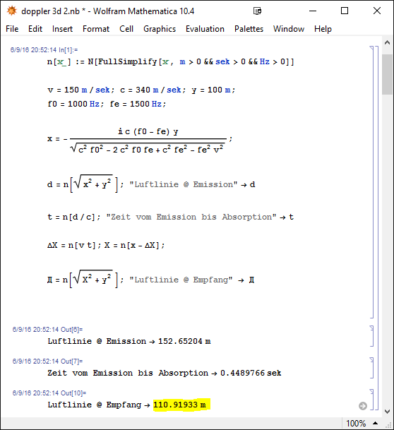

Ein Zug fährt mit 150 m/sek auf einer geraden Strecke und betätigt seine Hupe, die ein Signal von 1000 Hz ertönen lässt. 100 m von den Gleisen entfernt steht ein Beobachter, der das Signal mit 1500 Hz empfängt. Wie weit ist der Zug vom Beobachter entfernt wenn das Signal bei diesem ankommt? Die Schallgeschwindigkeit wird auf 340 m/sek gerundet.

Du kannst halt nicht rechnen! Das Signal ist 0,294s unterwegs in dieser Zeit bewegt sich der Zug um 44,118m weiter, ist also, wenn das Signal beim Empfänger ankommt, noch 55,882m entfernt. Wo ist das Problem?

Wie dem auch sei. Das Signal ist trotzdem 0,294s unterwegs, in dieser Zeit legt der Zug eine Strecke von 44,118m zurück und ist dann 109,3m vom Beobachter entfernt.
Ich fürchte das wird nichts mehr. Vielleicht möchte es ja der Physiker und Mathematiker mit IQ=150 versuchen?

Wer noch nie etwas von Pythagoras gehört hat, aber trotzdem glaubt Einstein widerlegen zu können scheitert halt schon an den einfachsten Aufgaben. Nur Hauptsache seitenweise von f, λ und c+v labern ohne den Funken einer Ahnung zu haben (: Aber gut, dass das keiner von euch alkoholkranken Sumpfproleten schaffen wird war sowieso von Anfang an klar, also werde mal wieder ich die Lösung geben:
Schwer, gell?

Schwer? Selten dämlich falsch, du xxx!
Wir haben dich bereits nackt gesehen, da musst du nicht noch extra mit deinem Zumpferl herumwackeln (:
Was willst du da mit deinem Relativistengejabbel?
Erstens steht der Faden hier im Thema Relativitätstheorie, und zweitens habe ich mit Newton gerechnet (:

Erstens hast du gar nicht gerechnet, sondern nur irgendwelche Formeln in Mathematica reingehackt
Wenn ich die Wurzeln im Kopf gezogen hätte würdest du wieder sagen "welcher xxx zieht heutzutage noch die Wurzeln mit dem Kopf" (: Du kleiner Lulu (: Was aber noch viel lustiger ist als deine verzweifelten Ausflüchte ist dein Ergebnis von "109.3m"(:
und zweitens sieht das nicht nach Newton aus, du xxx!
Das kommt dir vielleicht so vor weil auch Pythagoras dabei ist. Welcher Teil davon sieht in deinen Augen denn "relativistisch" aus?
