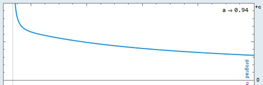

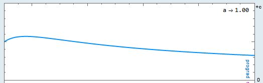

Warum sind es bei a=1 plötzlich nur mehr c/2? Bei a=0,9 sind es noch c und ganz am Ende nur mehr die Hälfte? Ist es jetzt doch so wie Andreas Müller sagt?
Das ist die Kreisbahngeschwindigkeit eines freifallenden Testpartikels im prograden zirkulären Orbit. Man kann auch schneller vorbeifliegen, aber dann wird man eben aus dem System geschleudert, genau so wie man wenn man langsamer ist abstürzt.
