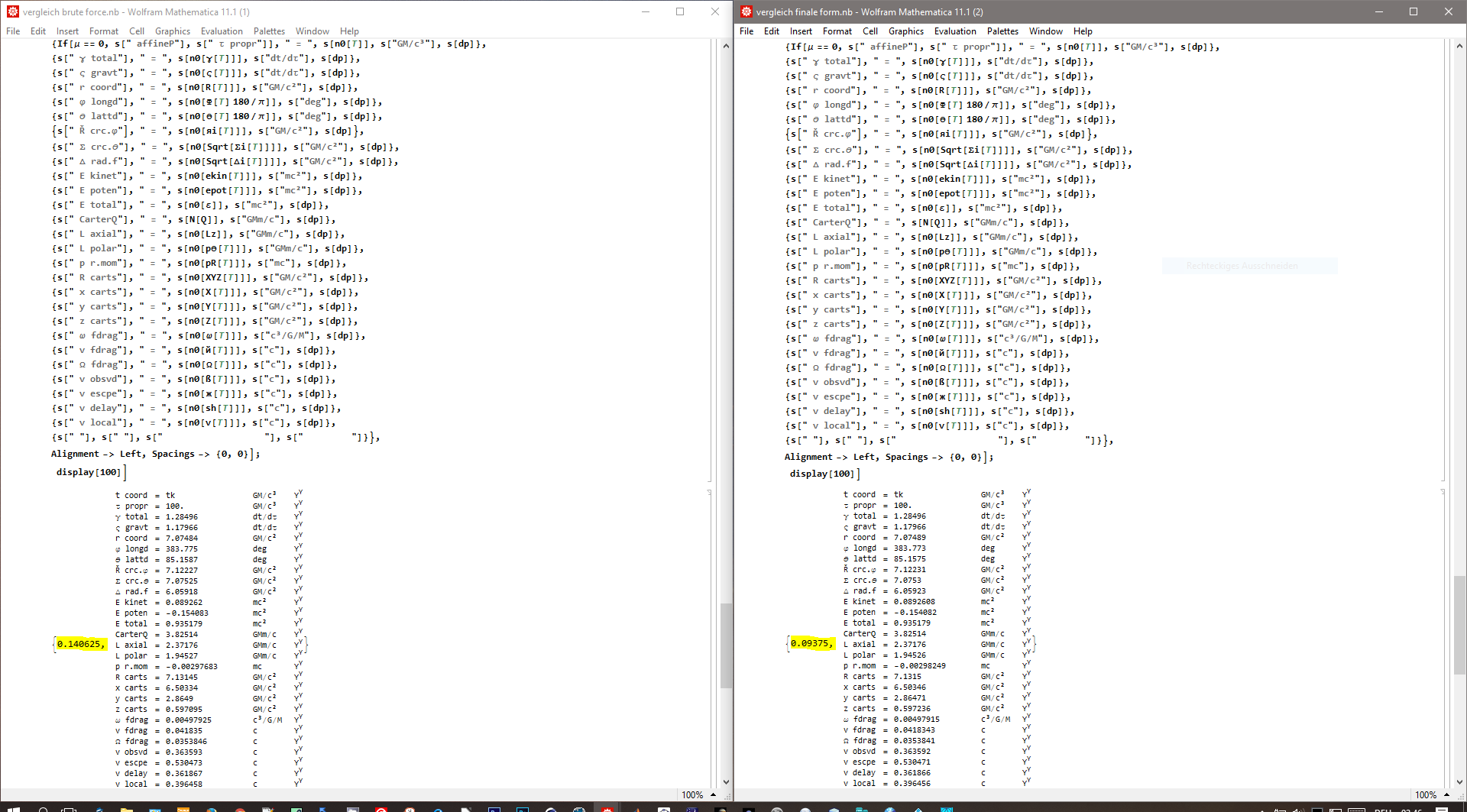

Rolf Gartenzwerg hat geschrieben:Natürlich kann man (wieder einmal) so vorgehen wie bei dem Integral, bei dem "der Yukterez" das epsilon völlig "weglässt", so dass ein Integral, welches gegen minus unendlich divergiert, trotzdem einen endlichen Wert liefert, weil er in einem "Programm" anstelle des epsilon ein 1e-8 programmiert, so dass unter diesen Randbedingungen von "Auge" das richtige "Ergebnis" herauskommt.
Peter hat geschrieben:Sind das jetzt zwei voneinander unabhängige Themen oder haben diese beiden Divisionen mit 0 etwas miteinander zu tun?
Eigentlich haben die beiden Themen nichts miteinander zu tun, aber die von mir beim einen Problem angewandte Methode wurde von anderen auch schon bei dieser Problemstellung angewendet:
Younsi et al hat geschrieben:In addition, to avoid numerical problems when a photon passes too close to the pole sin(θ) is set to be 10^−8 when sin(θ)<10^-8. As shown later in Section 4, such a consideration is acceptable in practical ray-tracing and GRRT calculations.
In meinem Kerr-Simulator wird aber nichts auf 10^-8 gesetzt, der ist numerisch stabil genug und wenn Divisionen durch 0 auftreten zieht er automatisch den Grenzwert (wo er den setzt entscheidet der Computer dann automatisch anhand der geforderten Präzision). Aber auch wenn man die Grenze händisch auf 10^-8 setzt so wie es einige von den Riesen auf deren Schultern ich stehe getan haben ist daran natürlich auch nichts verkehrt da man davon bei einer Auflösung von ein paar hundert Pixeln sowieso nichts sieht (der Plot in dem ich diesen Wert verwendet habe ist z.B. 500 Pixel breit).
Peter hat geschrieben:Dann wäre die korrekte Schreibweise für die Carter-Konstante doch eigentlich C=Limes[f(χ), x→θ] oder?
Sicher, das schreibt nur keiner dazu weil es sich sowieso von selbst versteht und Leute die sich ernsthaft mit dem Thema beschäftigen in der Regel keine Probleme damit haben aktiv mitzudenken und von selber draufkommen.

Beitragvon Yukterez » So 30. Jul 2017, 21:41
Bild hat geschrieben:Und dort ist es ja auch, wo "der Yukterez" den zusätzlichen Summanden 10^(-8) in sein Programm hineinschmuggelt statt diese Singularität korrekt zu behandeln.
Nur gut dass Ralf Kannenberg so ein großes Geheimnis daraus macht wie man diese Singularität anders als ich behandeln sollte, und was denn nun so ganz eigentlich seine Lösung für die Aufgabe die ich seiner Meinung nach falsch gelöst hätte wäre |: So gibt es zwar Leute die mich und deshalb auch meine Rechnungen nicht mögen, aber wenigstens gibt es keinen der eine andere oder gar bessere anbieten könnte (:
