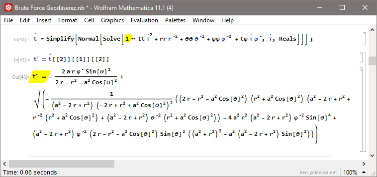

Jetzt werfen wir t" weg (die 2. Ableitung der Zeit braucht keiner) und besorgen uns t' indem wir im Linenelement ds²=-1 setzen:
und nach t' auflösen.
Wird da nicht ds²=1 gesetzt? Gelb markiert ist doch 1, nicht -1, oder übersehe ich was?

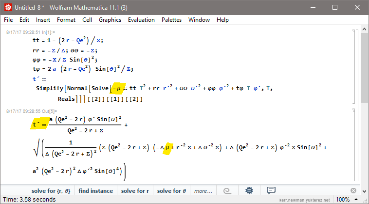

Das passt schon so, das liegt nur daran dass ich da oben die [+,-,-,-] Signatur für die metrischen Komponenten verwendet habe. Wenn du den sowohl für Partikel als auch Photonen gültigen Ausdruck für t´ willst kannst du auch einfach -μ anstatt der 1 oder 0 auf die linke Seite der Gleichung schreiben, dann setzt du hinterher in den Startbedingungen für die Bewegungsgleichungen bei Partikeln μ=-1 und bei Photonen μ=0 ein:
Allgemeingültig,
Wofür steht μ, und warum ist es für Teilchen negativ? Auf Wikipedia wird μ oder m je nach Artikel in der selben Formel synonym verwendet, hier bei der Carter Konstante im englischsprachigen Artikel
https://en.wikipedia.org/wiki/Carter_constant
m is the rest mass of the particle
Im deutschsprachigen Artikel steht die gleiche Formel mit μ
https://de.wikipedia.org/wiki/Kerr-Metrik
Für massebehaftete Testteilchen ist μ=− 1
Die Masse von massebehafteten Testteilchen soll doch positiv sein. Warum -1?
 Betreff des Beitrags: m vs μ
BeitragVerfasst: Do 17. Aug 2017, 22:06
Wenn du in der Formel im englischen Artikel m=+1 setzt kommt das selbe raus wie wenn du im deutschen Artikel μ=-1 setzt. Dabei steht m für die Ruhemasse pro Ruheenergie durch c², und μ für den Hamiltonian (in manchen Quellen auch H genannt, siehe hier oder hier). Wenn man wie im deutschen Artikel sowieso die spezifischen Komponenten verwendet und in dimensionslosen Einheiten mit allen Konstanten gleich 1 gesetzt rechnet braucht man natürlich kein m wo dann manche vielleicht auch noch auf die Idee kämen irgendeinen Wert in kg hineinzuschreiben. Die Verwendung des Hamiltonian mit dem Hinweis dass der nur 2 Werte (3 wenn man auch Tachyonen zulässt) haben kann stellt hingegen unmissverständlich klar dass solche Kinkerlitzchen keinen Mehrwert brächten. Die numerischen Werte von solchen Faktoren wie G,M,c,K und natürlich auch m multipliziert man am besten erst nach der Rechnung mit dem Ergebnis anstatt sich selbst und den Computer die gesamte Rechnung hindurch damit zu quälen (was eh nur zu unnötigen numerischen Rundungsfehlern führen würde weil dann während der Integration laufend sehr kleine Zahlen wie G oder m mit sehr großen Zahlen wie c oder M verrechnet würden anstatt nur einmal am Ende).
