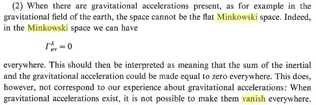

Da ist ja einiges dazu gekommen, ich denke ich verstehe jetzt was es mit den Christoffelsymbolen und mit den 2. Ableitungen der Koordinaten auf sich hat. Das Ergebnis stimmt auch mit dem auf
https://de.wikipedia.org/wiki/Schwarzschild-Metrik#Bewegungsgleichungen
überein. Ich verstehe aber noch nicht wirklich wie sich die 1. Ableitungen von r, phi oder theta ergeben, da steht jetzt
Schwarzschild Limit:
Ergibt sich das auch aus dem Linienelement? Was ich auch nicht verstehe, bei "Neutonisches Limit (weak Field)" gibt es eine Zeitdilatation?
Neutonisches Limit (weak Field):
Da kann doch was nicht stimmen, im newton´schen Limit kann es doch keine Zeitdilatation geben, oder etwa doch? Und warum ist die Minkowski-Metrik nicht 1,-1,-1,-1, da müssten doch alle Christoffelsymbole verschwinden?
Minkowski Limit (flache Raumzeit):
Die Beschleunigung müsste dann doch auch 0 sein, oder? Hat sich da vielleicht ein Fehler eingeschlichen (kann ja jedem einmal passieren)?

Ja, das steht eh in den dort verlinkten Referenzen ⑵, ⑶, ⑷; das Linienelement ist so gewählt dass sich die newtonschen Bewegungsgleichungen ergeben, aber man kann damit auch die Zeitdilatation für niedrige Geschwindigkeiten und schwache Beschleunigungen approximieren.
Peter hat geschrieben:
Das wäre in kartesischen Koordinaten der Fall, aber in dem Artikel werden Kugelkoordinaten verwendet.
