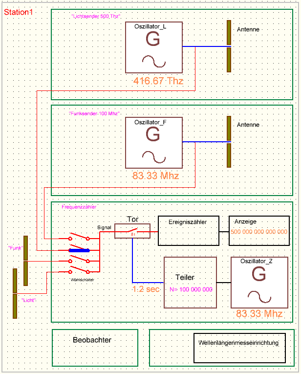

Noch einmal Kurt? Du hast da betrogen, wo du die 1,2 s im Bild durch 0,416 Hz ersetzt hast, ohne jede weitere Erklärung und dann noch den Wert des Zählers entfernt hast, damit keiner so eben nachvollziehen kann, woher du die 0,416 Hz aus dem Hut zauberst. Natürlich ist das Betrug von dir Kurt. Hab ich mehrfach erklärt.
Frage: gibt es hier noch jemanden oder gar mehrere, ausser ihm, die das was ich in den Bildern gezeigt habe nicht begreifen, nicht nachvollziehen können?

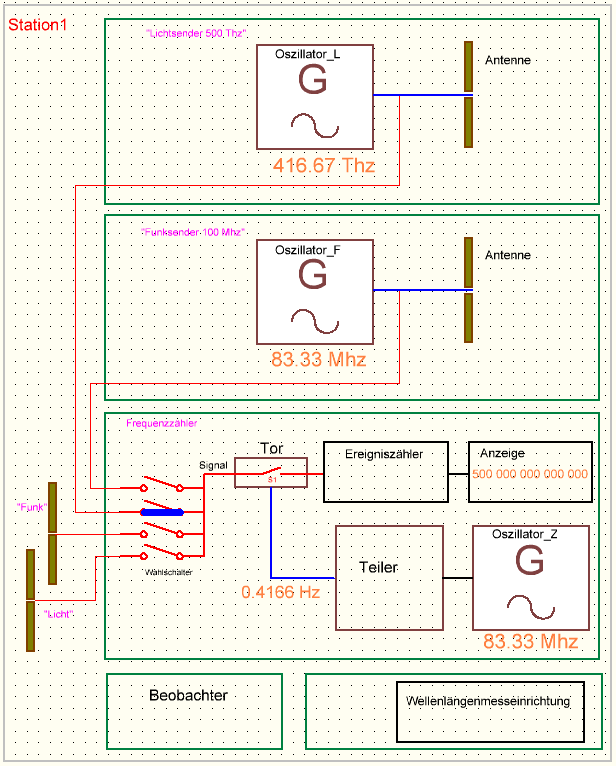

Du hast doch nicht alle am Hut!!!!! Die 1.2 Sekunden sind die Öffnungdauer des Tores, die 0.466 sind die Torfrequenz, also die Wiederholdauer der Toröffnung.
Kack frech von dir gelogen. Du hast einfach ein neues Bild gepostet:
Das Tor wird für eine bestimmte Dauer geöffnet, das ausgewählte Eingangssignal gelangt zum Ereigniszähler.
viewtopic.php?f=6&t=889&start=160#p145562
Ohne jede Erklärung dazu und das Bild davor sah so aus:

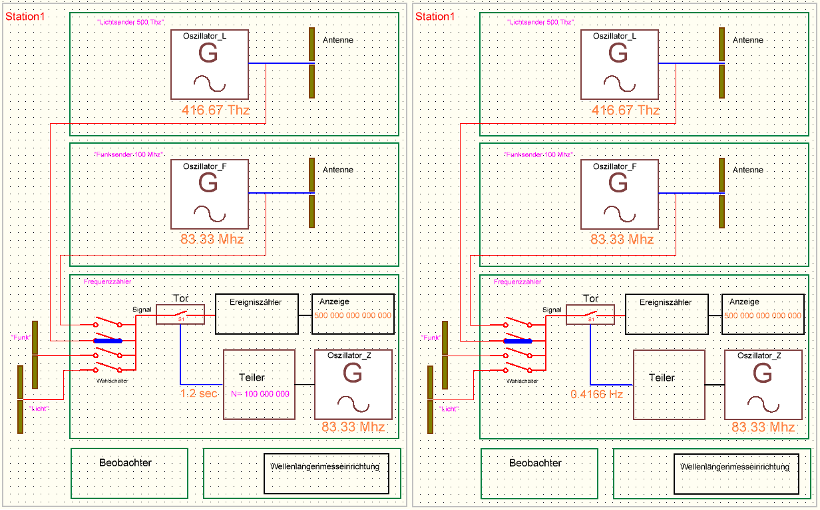

Zum leichteren Vergleich mal beide nebeneinander:
Da ist ganz eindeutig und ohne jeden Zweifel zu erkennen, du hast einfach nur die Tor-Zeit von 1,2 s durch 0,4166 Hz ersetzt, und 0,4166 Hz sind nun mal 2,4 s. Und damit hast du einfach mal die Tor-Zeit verdoppelt und damit es nicht auffällt hast du den Teiler-Wert weggelassen, der wäre dabei nämlich N = 200.000.000.
Mit dieser Tor-Zeit kommst du aber nicht mehr auf die Anzeige von 500 Billionen. Erst nachdem ich dir diesen Fehler und deinen Betrug nachgewiesen habe, hast du die Dinge im Nachhinein geändert und was von einer "Pause" gefaselt.
Kurt, Fakt ist, deine 0,4166 Hz sind falsch, den Teiler-Wert hast du entfernt. Und es sind verdammt noch mal 0,4166 Hz und nicht 0,466 Hz, nicht mal deine eigenen Werte kannst du richtig schreiben. Du hast die "1" nun schon ein paar mal verdusselt.

Nachdem ich erstaunt feststellen musste das es hier welche gibt die die allereinfachsten Zusammenhänge nicht begreifen habe ich in meinen Bildern sowohl die Toröffnungsdauer als auch die Wiederholfrequenz der Öffnung hingeschrieben.
Falsch, nachdem dir dein Betrug und Fehler nachgewiesen wurden, hast du länger überlegt und dann versucht durch neue Schummelei dich rauszureden.
Manuel, ich habe irgendwo die Funktion eines/des Zählers kurz beschrieben.
Such dirs raus (du vergisst ja nichts) und lies es. Diese Beschreibung zeigt auf was beim Zähler nach der Torzeit abläuft.
Suchs und dann schauen wir deine 2.4s an.

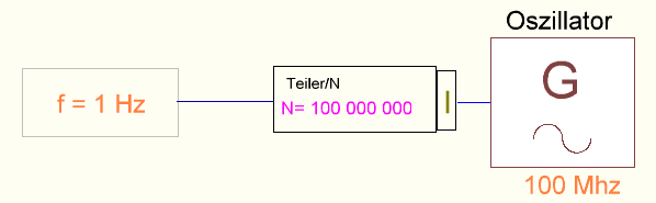

Als erstes der Oszillator, auch Taktgeber, Referenz usw. genannt.
Der Dateianhang Zaehler_erklaerung_01.png existiert nicht mehr.
Der Generator gibt also pro Sekunde 100 000 000 Schwingungen ab.
Jede Schwingung besteht aus einer positiven und eine negativen Halbwelle, also aus 200 000 000 Halbwellen.
Nun die Teilereinheit, sie teilt die ankommenden Schwingungen durch 100 000 000, am Ende steht eine Schwingung von 1 Hz bereit.
Das kleine Kästchen rechts der Teilerkette, es ist ein "I" drinnen, steht für Impulsformung. Da wird aus dem Sinussignal ein Rechtecksignal gemacht.
Der Teiler arbeitet digital, und da ist es halt klar das er Rechecksignal geliefert bekommt.
Zaehler_erklaerung_02.png [ 6.04 KiB | 8549-mal betrachtet ]
Die Angabe links der Teilerkette, die f = 1 Hz, besagt das hier ein Signal mit der Frequenz von 1 Hz anliegt, also 1 Schwingung (nun Rechteckschwingung) pro Sekunde.
Achtung!! Es handelt sich immer noch um zwei identisch lange Halbwellen. Das wird nun in der Digitalwelt mit 1 und 0 bezeichnet.
Soweit alles klar?

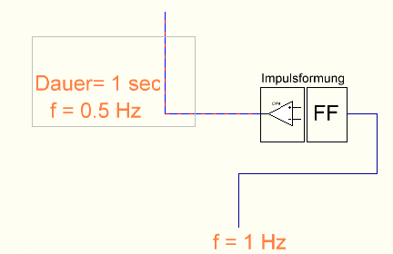

Ziel ist es eine Torzeit von 1 Sekunde zu bekommen.
Von unten kommt das 1 Hz-Signal aus der Teilerkette raus und dann in ein Kästchen das mit FF bezeichnet ist.
Erinnerung: das 1 Hz Signal besteht aus zwei Halbwellen von denen jede eine halbe Sekunde dauert.
Wir wollen aber eine Dauer von einer Sekunde.
Das erledigt der Baustein mit der Bezeichnung "FF", FF steht für Flipflop, also ein Teiler durch 2.
Schickt man 1 Hz hinein kommt 1/2 Hz heraus.
1/2 Hz dauert zwei Sekunden, eine positive und eine negative Halbwelle.
1/2 Hz ist identisch mit 0.5 Hz.
Beide Werte sind angeschrieben, sie waren es am Anfang nicht miteinander und auch mal wechselseitig denn:
Wer konnte schon mit der Unfähigkeit einiger Leser hier rechnen einen windigen Zähler zu kapieren.
Also nochmal:
Die Torzeit hat eine Dauer von 1 Sekunde.
Nach der Torzeit folgt eine Wartezeit von 1 Sekunde, in dieser Zeit wird die vom Ereigniszähler integrierte Zahl in die Anzeige geschoben, danach wird der Zähler gelöscht und ist bereit für die Zählung der nächsten Schwingungen die erscheinen wenn das Tor wieder geöffnet wird.
Das passiert nach/alle 2 Sekunden, der Vorgang beginnt von vorne.
Und das geschieht halt nunmal mit 0.5 Hz.
Darum die beiden Anzeigen bei "Torzeit"
Dauer = 1 Sekunde (hier steht auch nicht eine Sekunde oder ein Teil davon, sondern für jeden klar lesbar: Dauer
Und darunter: f = 0.5 Hz f steht für Frequenz, also der Wiederholfrequenz des Vorganges.
