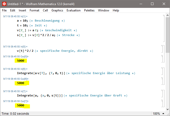

Hier geht es um dieses Beispiel von Fallili, in dem ist die Reibung vernachlässigt: viewtopic.php?p=152245#p152245 - dort geht es ja darum dass man wenn man die Energie über die Kraft berechnet das gleiche Ergebnis erhalten will wie wenn man sie über die Leistung berechnet. Nehmen wir ein Beispiel wo 10 Sekunden lang mit einem aufgerundeten g beschleunigt wird, dann haben wir am Ende 100 m/sek, also eine spezifische Energie von 5000 J/kg (Out[5]). Wenn wir die Leistung als Kraft mal Geschwindigkeit über die Zeit integrieren erhalten wir ebenfalls 5000 J/kg (Out[6]), und wenn wir die Kraft über die Strecke von 500 Metern integrieren auch 5000 J/kg (Out[7]):
Proberechnend,

Genau.
Leistung ist P=E/t=5000/10=500
Das ist dann gleich F*v=10*50
Also v ist die Durchschnittsgeschwindigkeit und nicht die Momentangeschwindigkeit.
