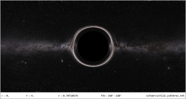

Aus aktuellem Anlass habe ich den relativistischen Raytracer erweitert und eine Version in Raindrop Koordinaten erstellt damit man sich das schwarze Loch nicht nur von außen sondern auch von innen ansehen kann, kurz vor dem Aufprall auf die Singularität ist genau das halbe (vordere) Sichtfeld schwarz:
In den nächsten Tagen werde ich das noch auf Doran Koordinaten erweitern damit das auch bei rotierenden schwarzen Löchern funktioniert und auch die Akkretionsscheibe in die neuen Koordinaten übersetzen.

Ob es eine Möglichkeit gibt, die Animation hier umgekehrt logarithmisch ablaugen zu lassen, damit sie gleichmäßiger abläuft? Am Ende ist sie doch ein wenig schnell, findest du nicht?
Das ist an die Geschwindigkeit mit der der Freifaller fällt angepasst, die Eigenzeitintervalle sind gleichmäßig (in Schritten von Δτ=0.0338GM/c³ so dass sich 100 Frames ergeben, die insgesamte Fallzeit von r=4GM/c² bis r=0 mit der negativen Fluchtgeschwindigkeit v=-√(rs/r) beträgt τ=3.3849878GM/c³, aber man kann es statt mit gleichmäßigem Δτ natürlich auch mit gleichmäßigem Δr animieren, mit 6 Kernels (i5-8400) und der obigen Auflösung von 756x378 Pixeln braucht man pro Frame in etwa 4 bis 5 Minuten (man muss aber drauf achten dass sich die Bildhöhe ganzzahlig durch die Anzahl der Kernel dividieren lässt).
Mein Computer ist die nächsten Tage zwar schon anderweitig ausgelastet, aber der Code befindet sich auf https://pastebin.com/hPUCh2Hx und Mathematica kann man sich kostenlos auf https://wolfram.com/mathematica/trial herunterladen. Um eine Animation daraus zu machen löscht man das r0=... aus dem Code, fügt am Anfang des Codes Do[Print[ und am Ende des Codes ], {r0, 4, 0.04, -0.04}] ein (Anfangswert, Endwert, Intervall; in dem Fall um mit Δr=-0.04 von r=4 bis r=0.04 zu animieren).
Man kann das GiF auch runterladen und mit dem QuickTime Player öffnen (Version 7 ist besser als Version 10 da Apple seit einigen Jahren sowohl die Belegschaft als auch die Kundschaft gewechselt hat) um sich die einzelnen Frames anzusehen, dass es so schnell geht liegt auch daran dass die Animation mit 30fps läuft. Ich habe auch eine Version auf Youtube hochgeladen, da kann man die Abspielgeschwindigkeit auf ein Viertel reduzieren wenn man auf das Zahnrad für die Einstellungen klickt (dort wo man auch die Auflösung ändert): https://youtube.com/watch?v=rn-PLKAMGys, allerdings hat Youtube furchtbare Kompressionsartefakte da der Codec dort nicht mit so vielen Sternen zurechtkommt. Das da unten ist jedenfalls das Standbild das der Freifaller (bzw. seine 360°x180° Vollpanorama Kamera) genau in dem Moment in dem er den Horizont überschreitet sehen würde:
Allerdings hätte das von hinten (θ=π) kommende Licht am Horizont nur mehr die halbe Frequenz, mit unbewaffnetem Auge würde man dann die Ultraviolettstrahlung sehen. Direkt von vorne (θ=0) wäre es unendlich blauverschoben, was in Anbetracht dessen dass es dort sowieso schwarz ist aber kein Problem wäre. Auf der Seite (θ=π/2) kürzt sich die kinematische und gravitative Rot/Blau-Verschiebung weg:

Man kann das GiF auch runterladen und...
ähm... mit einem beliebigen GiF-Editor (der das kann) die Framezeiten für jeden Frame anpassen. Alternativ kann man noch mit einem Hex-Editor die Codefolge 0x21f904 suchen (taucht in deinem Gif 104 mal auf, hast also 104 Einzelbilder?), ein Byte auslassen (Packed Fields) und die nächsten 2 Bytes (lo hi) beinhalten das Frame-Delay in 1/100stel Sekunden.
Bei dir haben der erste und der drittletzte Frame ein Delay von 1s und alle Anderen einen von 3/100s (das macht btw. 33 1/3 fps ;))
Mit einfachem Search'N'Replace kann man alle Frames auf z.B. 1s Delay setzen...
falling.into.a.schwarzschild.black.hole2.gif [ 5.86 MiB | 11665-mal betrachtet ]
...das ist dann zwar immer noch gleichmäßig, am Ende dafür aber nicht mehr so schnell. Mit dem korrekten Programm kann man diese Timings auch automatisiert berechnen und verändern.
P.S.: Ahh... nach einem mal ansehen, verstehe ich auch, warum der drittletzte Frame ein 1s-Delay hatte... 2 Frames für die Repeat-Blende.

Bei dir haben der erste und der drittletzte Frame ein Delay von 1s und alle Anderen einen von 3/100s (das macht btw. 33 1/3 fps)
Das würde man normalerweise so erwarten, aber bei Photosphop und vermutlich auch bei dem GiF Editor den du verwendet hast kann man die Framedauer nur bis auf die zweite Nachkommastelle genau einstellen, bei nominellen 0.03 Sekunden pro Frame kriegt man wenn man es als Video exportiert trotzdem genau 30 Frames pro Sekunde (und wenn man ein Video importiert vice versa), und auch das GiF wird mit dieser Framerate abgespielt, zumindest vom Dissenter Browser (basiert auf dem Brave Browser, und damit indirekt auf Chrome) und soweit ich mich von früher erinnere auch von Firefox (was auch gut so ist, denn Monitore haben meistens 60 Hz, so dass dann pro Frame ganzzahling 2 mal refresht wird).
Aus dem Nähkästchen plaudernd,

Also wenn du ein animiertes GiF erstellst, dann bist du überall auf Frameraten in 1/100s Schritten(100fps) beschränkt, weil das GiF-Format nicht mehr hergibt. Video2GiF-Konverter haben damit ein Problem, denn sie müssen öfters mal zwischen zwei Frames interpolieren, wenn die Raten nicht glatt teilbar sind. Beim Raytracing kann man einzelne Frames zu jedem beliebigen Zeitpunkt berechnen, also ist es egal, für welche Framerate man berechnet. Damit GiFs auch in anderen Frameraten abgespielt werden können, benötigt erstens das GiF eine Erweiterung (z.B. die Standards AnimExts und NetScape) und zweitens muss der Browser mit diesen Erweiterungen auch etwas anfangen können. Bei dir ist da so eine XMP-Erweiterung drin, die ich (noch) nicht kenne. Wenn also die von mir gepostete Grafik bei dir mit für dich normaler Geschwindigkeit läuft, dürfte es diese Erweiterung sein, die die Frameraten manipuliert. Für FireFox (und Chrome) gab es mal ein Dissenter-Plugin, aber das war, soweit ich weiß, nur ein Werbe- und Tracking-Blocker, welches gesperrt wurde - deswegen gibt es den Dissenter-Browser ja überhaupt auch nur.
Auch aus dem Nähkästchen plaudernd...
Wenn man nur den Winkeldurchmesser des Schattens braucht kann man denselben auch analytisch berechnen, r0 ist die Entfernung ab wo man aus der Ruhe zu fallen beginnt:
Natürlich, das Intervall gebe ich in Mathematica ein und exportiere als Einzelbildsequenz, die mache ich mit Quicktime zu einem Film den ich in Photoshop importiere wo ich dann die Dauer pro Frame einstelle und als GiF exportiere.
Die läuft mit 1 Frame pro Sekunde.

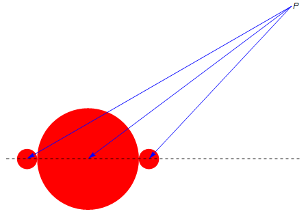

Durch die Gezeitenkräfte wird die Bahn des rotierenden Objekts (P) beeinflusst.
Massenverteilung des Zentralobjekts kann durch 3 Einzelmassen dargestellt werden.
Nachtrag: Drei Kräfte wirken auf die Probemasse.
PS: Damit ist das Perihel-Problem endgültig gelöst.
Warte auf Gegenbeweis (sofern jemand diese Lösung nicht akzeptiert).
