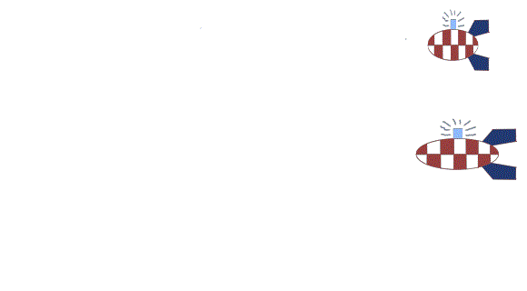

So, da habe ich Zeit investiert und mich mal mit Autosketch vertraut gemacht.
Herausgekommen ist ein Beispiel mit zwei Raketen.
Der Beobachter ruht zur unteren Rakete,
das Beispiel ist also von der unteren Rakete aus gesehen.
Das ist gerechnet mit 60% der Lichtgeschwindigkeit, also 0,6c.
Habe ich so gewählt, damit man einen schönen Gammafaktor hat, von 1,25.
Mit dem Gammafaktor rechne ich Zeit und zurückgelegte Strecke vom
unbewegten System ins bewegte System um, und auch umgekehrt.
Rakete_Dilatation.gif [ 157.19 KiB | 3368-mal betrachtet ]
Die untere Rakete ruht zur Messstrecke.
Ja ich sollte da noch Satelliten einfügen, kommt noch,
bei der nächsten Version.
Im ersten Bild: Beim Start geben beide Raketen ein Lichtblitz ab.
Im zweiten Bild: Aus Sicht der ruhenden, unteren Raketen vergeht 1s und sie blitzt auf.
Aus Sicht der unteren Rakete legt die bewegte 180.000km dabei zurück.
Macht eine Geschwindigkeit von 180.000km/1s = 180.000km/s
Im dritten Bild: An Bord der bewegten Rakete ist eine Sekunde vergangen, und die Uhr sendet einen Lichtblitz aus.
Von der ruhenden Rakete aus gesehen, sind aber 1.25 Sekunden vergangen. Das ist o.k. da bewegte Uhren langsamer gehen.
Wenn man sich jetzt, von der ruhenden Rakete aus gesehen, die zurückgelegte Strecke ansieht,
hat die Rakete 1,25 * 180.000km zurückgelegt = 225.000km
Wir erinnern uns, 1,25 ist der Gammafaktor. Und die Zeit ist 1s * 1,25.
Man sieht, von der ruhenden Raktete aus gesehen, hat die Rakete eine Geschwindigkeit von:
225.000km/1,25s = 180.000km/s
Beide, in der bewegten und auch in der ruhenden Rakete, sind sich einig über die Relativgeschwindigkeit.
Beide ermitteln 180.000km/s.
Und diese 180.000km/s ist eine Relativgeschwindigkeit.

Sorry, dass ich das nicht schöner hinbekommen habe.
Die 2 blauen Kreise sind die Messstrecke, bestehend aus zwei Satelliten
(wenn die Animation perfekt wäre, würden die Kreise an Ort und Stelle bleiben).
Die untere Rakete ruht relativ zu den Satelliten.
Rakete_satellit_Version_1_gif.gif [ 183.78 KiB | 3393-mal betrachtet ]
Da ist eine Uhr drin in der Rakete, dann musst du das doch sagen können ob die Rakete bewegt ist oder nicht. Wieso musst du das dann noch nachfragen?
Das frage ich mich auch.
Ruht diese Rakete oder ist diese bewegt?
Steht doch im Text:
sanchez hat geschrieben:
soll heißen, die Rakete ruht zu den blauen Kreisen,
und die Kreise sind unbewegt.
