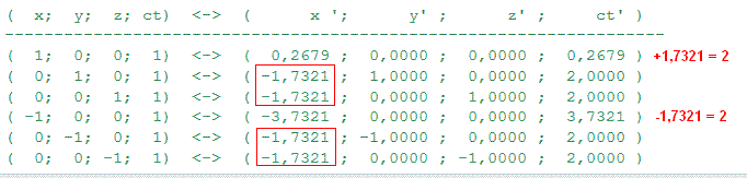

Faber hat geschrieben:
Dabei wären (x0;y0;z0) und (x0';y0';z0') i.a. unterschiedlich zeitabhängige Mittelpunkte der Kugeln. Einstein formuliert aber Kugeln, die beide jeweils im Ursprung ruhen. Nun ist trivialerweise klar, dass die Lorentztransformation dem widerspricht. I.a. ruht höchstens in einem Bezugssystem der Kugelmittelpunkt. Prof. Embachers Animationen zeigen das anschaulich.
Ja, da sieht man deutlich, dass sich das Bezugssystem vom ursprünglichen Entstehungsort der Sphäre weg bewegt (Wellenfront sichtbar machen!).
Ernst's Argument ist richtig (es deckt sich mit Einsteins Darstellung). Einstein beweist hier tatsächlich, dass die Form der Kugelwelle unverändert beibt - aber ihr Mittelpunkt ist verschoben. Klar, denn das Bezugssystem bewegt sich ja aus der Sphäre heraus. Wenn man genau hinsieht, erkennt man das auch an den transformierten Koordinaten:
kugelwelle_LT.GIF [ 9.18 KiB | 6493-mal betrachtet ]
Wichtig ist dabei, dass dies die Sicht aus dem bewegten System sein soll - und hier dürfte sich die Kugelwelle als Ganzes eben nicht bewegen, weil auch hier die Ausbreitung isotrop sein soll. Die LT der einzelnen Punkte auf den Kugeloberflächen zeigt demnach auf, dass sich eine Kugelwelle stets vom ursprünglichen Ort ausbreitet. Das entspricht der Darstellung Sommers und auch meiner Auffassung.
Wenn Kugelwellen ortsgebunden bleiben und sich die Bezugssysteme relativ dazu bewegen, dann entspricht das einer Ausbreitung im Äther oder der Annahme, dass jeder Entstehungsort einer Licht-Kugelwelle oder em-Welle schlechthin ein quasi fixierter Punkt bezogen auf die Massenverteilung des Universums bzw. zum Absolutraum bleibt. DAS beweist Einstein mit seinem Argument tatsächlich und keinesfalls die Vereinbarkeit seines Postulats mit dem RP!
Mit dem gleichen Argument, mit welchem Einstein zeigt, dass Kugelwelle eine Kugelwelle bleibt, kann man natürlich auch beweisen, dass jene Kugel, von welcher er in seiner Arbeit behauptet, sie würde sich zu einem Rotationsellipsoid verformen, ebenfalls eine Kugel bleibt und die LK demnach nur ein Scheineffekt sein kann.
Man kann es drehen wie man will, die SRT erweist sich hier als ziemlich unrunde Angelegenheit ;)
