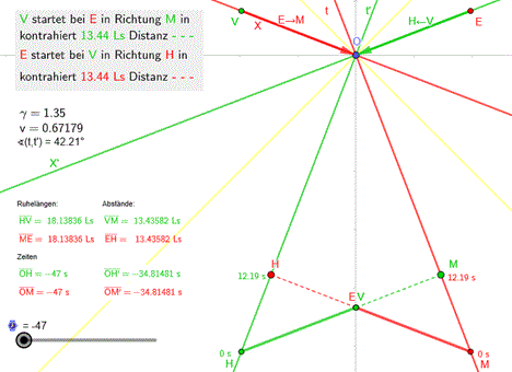

Hier noch ein symmetrisches Minkowski-Diagramm nach Loedel:
https://www.geogebra.org/classic/q9bdqv9h
Den Regler links unten mit der Uhr kann man verschieben von -47 s (Treffen V-E) bis 0 s (Treffen M-H).
Erklärungen ggf. später, falls nötig.
Hätte ich beinahe übersehen.
Danke Frau Holle.
Das sieht doch mal gut aus. Da kann ich mich drin wiederfinden.
Da muss ich drüber nachdenken.
Ich verstehe gar nicht, was den Daniel so echauf­fiert hat.

sanchez hat geschrieben:
Frau Holle hat geschrieben:
Habe es noch etwas aufgepeppt mit Texten (ggf. neu laden). Den Regler einmal anklicken mit der Maus, dann kann man in 0,1 s Schritten auch mit den Pfeiltasten der Tastatur weiterfahren. So ein Loedel-Diagramm hat den Vorteil, dass alles genau symmetrisch ist und man die Längen direkt abmessen kann. 8-)
UP-00-00.gif [ 18.81 KiB | 4180-mal betrachtet ]
Er hat einfach nie verstanden, dass es ausreicht, wenn man lediglich die Treffen der Uhren betrachtet und dass man dabei gar nichts rechnen muss. Er ist eben der Meinung, das man alles haarklein durch die Lorentztransformation "drücken" muss mit der RdG und Ortskoordinaten und allem Gedöns. Wer das nicht macht hat keine Ahnung. Dabei ist es genau umgekehrt: Wer meint sich bei dem trivialen Sachverhalt partout 'nen Wolf rechnen zu müssen, der hat eben nichts verstanden und "keine Ahnung".
P.S.:
Bei ⌚= -47 s beginnt mein Fall A, also vom Treffen E-V bis zu Treffen M-V mit ΔV = ΔH = 20 s und ΔE = ΔM = 27 s.
Bei ⌚= -27 s beginnt mein Fall B, also vom Treffen M-V bis zum Treffen M-H mit ΔE = ΔM = 20 s und ΔV = ΔH = 27 s.
