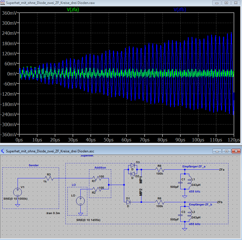

Hier für euch beide eine Schaltungsergänzung.
Im oberen Zweig sind jetzt zwei Dioden zusätzlich eingesetzt.
Nun müsste doch ein ähnliches Bild wie unten entstehen, ja sogar noch viel aussagekräftigere Zusatzwundersignale vorhanden sein.
Es sind aber keine zu sehen, und ein ZF-Signal kann sich oben auch nicht aufbauen.
Kann es, im aller entferntesten Winkel der Welt ev. sein, dass das was man euch vorgesagt hat, dass all die vielen wundersamen Vorgänge und Signalerscheinungsbehauptungen überhaupt nicht stimmen, hier die Behaupter der Wahrheit, und damit ihr Verführten/Getäuschten total falsch liegen und einfach nur unverstandenen Stuss den Leuten untergejubelt wurde?
Die Diodenkennline nur ein Verlegenheiterle ist!

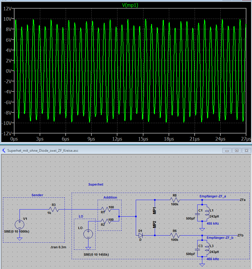

Hier das Bild der beiden Schwingkreise.
Grün: ZFa, Blau ZFb
Nun da ist also die Diode an der Entstehung der 455 KHz Schwingung beteiligt. Dies kann aus meiner Sicht durch Nichlinearitäten der Diodenkennlinie verursacht werden.
Da die beiden Dioden oben antiparallel geschaltet sind, und der Übergang von Durchlass und Sperre gerade im Bereich kleiner Spannung ist, bilden diese beiden Dioden eher einen ohmschen Widerstand als eine Diode. Das hat ja hmpf schon vor mir geschrieben (hoffe ich).
Wenn du hier einem Quiz machen willst, solltest du doch einen Preis für de Gewinner ausloben ;)
Beiträge: 4062

Warum sagst du denn kein Sterbenswörtlein zum letzten Bild, da sind sogar zwei Dioden zusätzlich eingesetzt und trotzdem ergibt sich keine Änderung im Verhalten der beiden Resonanzkreise.
Irgendwas kann da doch an deiner Behauptung nicht stimmen, das müsstest du doch selber erkennen.

Beitragvon Kurt » Fr 26. Dez 2025, 19:05
Rudi Knoth hat geschrieben:
Jetzt ist eine Diode plötzlich ein Widerstand, die vielen "Produkte" und anderen Signale, die Wundersignale also, sind da plötzlich nicht mehr da, sie müssten ja doppelt so gross sein als unten.
Sowas aber auch, man kann nur staunen.

Nur für Leute mit einem IQ unter 70:
hmpf hat geschrieben:
Kurt hat geschrieben:... Im oberen Zweig sind jetzt zwei Dioden zusätzlich eingesetzt.
Es sind aber keine zu sehen, und ein ZF-Signal kann sich oben auch nicht aufbauen. ...
Wollen Sie auf diese Art elementarste Elektrotechnik erlernen?
Wenn man 2 Dioden antiparallel schaltet, richten sie nicht mehr gleich,
sondern vergrößern nur die 100 kOhm Widerstände.
Bei einem IQ über 70 sollte man das erkennen und in der Lage sein, meine erklärenden Zitate zu lesen:

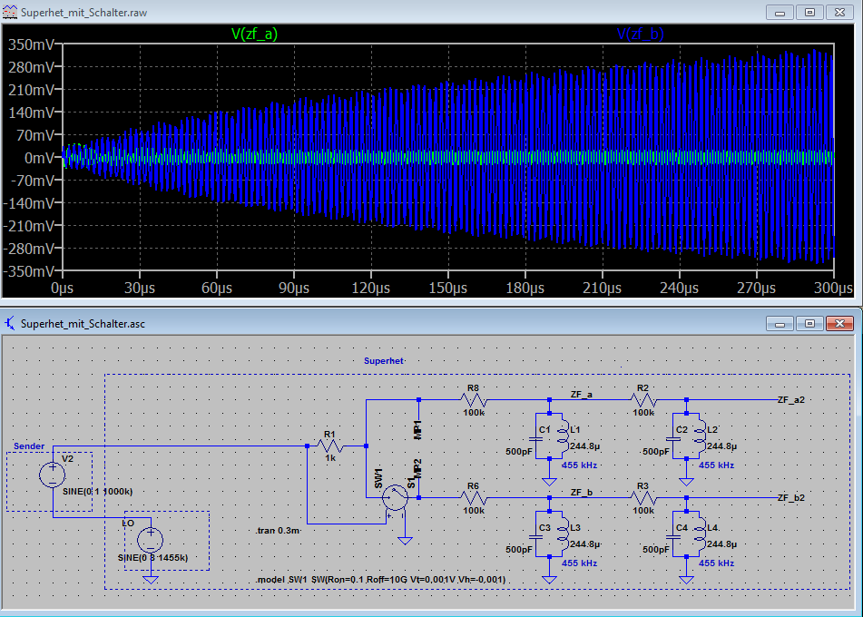

Damit da die Unwissenden auch noch was lernen können, also mehr als nur in schlauen Büchern zu lesen, diese Schaltung.
Sie enthält überhaupt keine Diode und funktioniert deswegen noch besser als die Diodenschaltung.
Hier ist anstatt der Diode ein Schalter eingesetzt, das Bild zigt die Signale bei ZF_a und ZF_b
Das Bild widerlegt die Behauptung das es einer unlinearen Kennline bedarf damit ein Schwingkreis angeregt, er ein Signal aufbauen kann.
Wers immer noch nicht kapiert was die Ursache für das Auftreten der 455 kHz-Schwingung ist der solls sagen, es ist ganz einfach und logisch.

Wo sieht man 455 kHz-Schwingung?
Re: Superhet
Beitragvon Kurt » Fr 26. Dez 2025, 20:59
Das ist die blaue Linie, bezeichnet als V(zf_b), im Schaltplan der untere Zweig.
Beiträge: 23161

Ich verstehe es nicht!
Wie oft wird denn der Schalter pro Sekunde umgelegt?
Etwa so oft, wie es die Diode automatisch täte?
Also mehr als eine Million Mal pro Sekunde?
Abgesehen davon sind die Signalquellen nun nicht mehr parallel, sondern in Reihe geschaltet.
Wie lächerlich wollen Sie sich eigentlich noch machen?
Lächerlich macht sich der der nicht kapiert das beide Variationen gleiches Signal liefern.
Und auch nicht den Schaltplan lesen kann, der Schalter schaltet sobald das Signal am R1 in den positiven Bereich geht, ist identisch mit der Diode, nur halt ohne nichtlineare Kennlinie.

Beitragvon Lagrange » Fr 26. Dez 2025, 21:13
Das ist die Differenz zwischen 1,455 und 1 MHz.
Wo ist die Summe? Kurzgeschlossen durch Kondensator?
