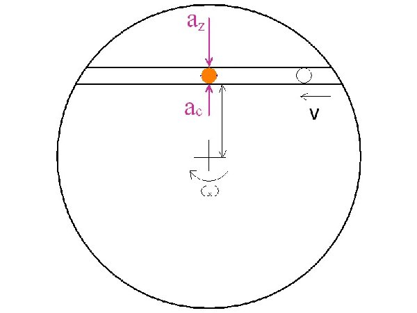

Scheibe_Nut_b.jpg [ 20.35 KiB | 14858-mal betrachtet ]
Wen´s noch interessiert:
Trigemina hatte ja dankenswerterweise einem Skeptiker den Fall vorgerechnet, für den durch Kompensation der Zentripetalkraft und der (eingeprägten) Corioliskraft die Kugel in der roten Position kräftefrei wird. Sie berechnete geschlossen mit
F_Rot = F_Z + F_C = - m*ω x (ω x r) + 2*m*(v x ω)
F_Z = [ 0, m*r*ω², 0 ] N
F_C = [ 0, - 2*m*v*ω, 0 ] N
Das Beispiel
vec_ω = [ 0, 0, 6 ] rad/s
vec_v = [ 3, 0, 0 ] m/s
vec_r = [ 0, 1, 0 ] m
m = 1kg
F_Z = [ 0, 36, 0 ] N
F_C = [ 0, -36, 0 ] N
F_R = [ 0, 0, 0 ] N
mit dem Resultat F_R = 0. Die Kugel ist unter diesen Bedingungen kräftefrei.
Anhand des obigen Bildes kann man dieses Ergebnis auch leicht nachvollziehen:
Vektoren:
(da die Vektoren gleichgerichtet sind, kann mit Beträgen gerechnet werden.)
a_z - Zentripetalbeschleunigung
a_c - (eingeprägte) Coriolisbeschleunigung
Trigeminas Beispiel:
ω = 6 rad/s
r = 1 m
m = 1 kg
Wie groß muß v für den Fall der Kräftefreiheit sein?
Für Kräftefreiheit gilt gemäß obigem Bild:
‌a_z=a_c
ω ² * r = 2ω v
v= ω r / 2 = 6 * 1 / 2 = 3 m/s
Das ist Trigeminas Wert.
Ein allgemeinere Berechnung dieses Falles für beliebige Kugelposition in der Rille und für beschleunigter Bewegung der Kugel in der Rinne ist hier auf Seite 118/119 ausgeführt. Mit der Coriolisbeschleunigung wird da ganz analog verfahren.
Übrigens wäre meines Erachtens die Angabe nützlich, wo denn in der vorliegenden Rechnung von Trigemina und meiner Adaption sowie der als Quelle angegebenen vergleichbaren Rechnung etwas nicht richtig wäre.
Aber bitte nicht mit eigenbrötlerischen selbstredend falscher Privatphysik. Sondern mit belegbaren Quellen aus der Technischen Mechanik. Optimal mit Berechnungsbeispiel.
PS: Bevor sich jemand beim Lachen die Mundmuskulatur schädigt.
Ja, auch wenn man die Rille jetzt durch die Achse laufen ließe, dann wirkt die gleiche Fc, wie in äußeren Regionen. Das folgt mathematisch und mit ein bischen Mechanikgefühl kann man das nachvollziehen und sich das Lachen ersparen. Das wäre einfach der Fall der radialen Rille.. Und der kommt ja sogar in der Privatphysik vor.
Zuletzt geändert von Ernst am Do 26. Mär 2009, 13:03, insgesamt 2-mal geändert.

Kleine Korrektur:
„Die Richtung von v ist einmal in und einmal gegen w-Richtung.“ ist etwas danebengegangen. Richtig müsste sein:
Die Richtung von Fc ist einmal in und einmal gegen w-Richtung. v-Richtung ist einmall v. Peripherie z. Achse und einmal v. Achse z. Peripherie.
Wenn man die Rille jetzt durch die Achse laufen ließe, dann müsste nach Deiner Vorstellung auch im Zentrum (Achse) die gleiche Fc, wie in äußeren Regionen wirken – darüber kann man nur lachen.
Ljudmil

BeitragVerfasst: Do 26. Mär 2009, 12:52
Beiträge: 688
Wohnort: Niederbayern
Lieber Ernst,
erneuert falsch, falsch, falsch! :x
Die „eingeprägte Coriolisbeschleunigung“ auf der rechten Seite der Rille kommt aus der Kugel und zeigt nach unten. Von der Scheibe kommt nichts auf die Kugel, bzw. nur die Trägheitskraft, die dann nach oben zeigen wird. Die Kugel kommt mit einer höheren vB in Gebieten mit niedriger vB – es wird Impuls v. Kugel an die Scheibe übertragen. In Position rot wird nichts übertragen und weiter nach links passiert das Umgekehrte. Jetzt kommt die Kugel von kleinere vB in größere vB – jetzt überträgt die Scheibe Impuls an die Kugel, die Kugel wehrt sich (Trägheits- Corioliskraft). Erst dort zeigt die „eingeprägte Fc“ von der Scheibe an Kugel nach oben – die Trägheits-, Corioliskraft entsprechend nach unten.
In Position rot gibt es keine Corioliskraft oder C-Beschleunigung – dort schaltet sie um.
Dort, rot, existiert nur Fz und in dem Moment, wo v = -vB ist die Kugel kräftefrei, die Kugel steht im Raum, die absolute v der Kugel ist 0 und entsprechend ist auch Fz = 0.
vB ist bei den Angaben = w*r = 6*1 = 6m/s. F_R = 0 wenn auch v = -6m/s
Denke doch an die technische Anwendung dieser Scheibe mit Nut! Die Kugel ist ein gelagerter Stift, der dann eine linear gelagerte Stange bewegt – es erfolgt eine Umwandlung von Kreisbewegung auf Linearbewegung. In Position rot findet die Umkehrung der Linearbewegung statt – von ziehen auf drücken, oder von radial nach innen zu radial nach außen.
Liebe Grüße
Ljudmil

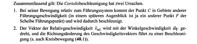

BeitragVerfasst: Do 26. Mär 2009, 20:45
Es ist richtig, wie die Vektoren am roten Punkt eingezeichnet sind.
Es ist richtig, daß im Beispiel Kräftefreiheit bei 3 m/s herrscht.
Es ist falsch, anzunehmen, die Coriolislkraft würde allein duch die Betragsänderung der Umfangsgeschwindigkeit verursacht
Es ist richtig, zu berücksichtigen, daß auch die Richtungsänderung der Umfangsgeschwindigkeit die Corioliskraft verursacht.
Es ist richtig, daß Betragsänderung und Richtungsänderung gleichermaßen durch Beschleunigung verursacht werden.
Quelle
Coriolis 2 Ursachen.jpg [ 32.59 KiB | 14903-mal betrachtet ]
Es ist richtig, daß eine an einer Feder schwingende Masse in der Alplitude die Geschwindigkeit Null und die (maximale) Beschleunigung erfährt.
Es ist entsetzlich, anzunehmen, "eine im Raum stehende Kugel, oder egal was", befindet sich zwangsläufig in Inertialzustand.
Es ist entsetzlich, anzunehmen, daß dort, wo die Geschwindigkeit = 0 ist, auch zwangsläufig die Beschleunigung = 0 ist
Es ist komisch, den Unterschied Motorradfahrer(beschleunigte Führungsbewegung) und Rillenkugel (gleichförmige Führungsbewegung) nicht zu erkennen.
Es ist merkwürdig, daß scheinphysikalisch zuerst offeriert wird, nur die radiale Rille sei betroffen und zuletzt die Wirkung auch darin bestritten wird.
Es ist unbegreiflich, daß die angegebene aufwärtskompatible Quelle für das Beispiel negiert wird.
Es ist vorstellbar, daß auch deren Verfasser gleich anderen als "völlig durchgedreht" bezeichnet wird, weil er keine Ahnung hat von Privatphysik.
Es ist richtig, daß selbstgestrickte Scheinphysik andere Gesetze hat als die richtige Physik.
Es ist schade, daß die Scheinphysik nicht zur richtigen Physik aufgepäppelt werden kann.
Es ist endgültig, daß ich zur Vermeidung von Verblüffung und Entsetzen künftig keine scheinphysikalischen Abhandlungen mehr studieren werde.
