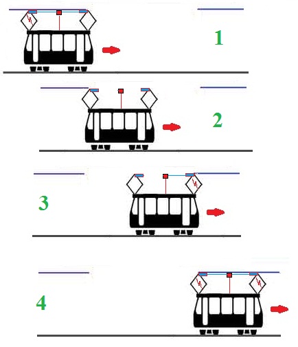

Wenn das mal klar gestellt ist, soll nun die m.E. richtige Berechnung der Situation im Oberleitungssystem folgen. Wir modifizieren die Straßenbahn insoferne, dass wir unmittelbar an jeden Stromabnehmerkontakt einen Laser montieren und jeder Laser geradlinig seinen Strahl zur Mitte der Straßenbahn richtet, wo sich ein Detektor befindet, welcher im Moment, an welchem er kein Laserlicht erhält, das Signal zur Bremsung losschickt. Schalten wir die Laser aus, wird nach der mit c zu berechnenden Laufzeit die Bremsung erfolgen. Dieses auf den Laufzeiten beruhende Intervall bis zur Bremsung, ist für jeden Beobachter dasselbe! Das ergibt sich aus der SRT und muss nach dem Relativitätsprinzip auch so sein - andernfalls wäre die Bremsung vom Bewegungszustand und somit vom Bezugssystem abhängig.
(Ruhelänge Straßenbahn 100 km, Straßenbahn bei v=259000 km/s kontrahiert auf 50,361 km
Ruhelänge der Oberleitungslücke 100 km) Genaues Nachrechnen erfordert Berücksichtigung aller Kommastellen.
strassenbahn2.jpg [ 41.24 KiB | 7527-mal betrachtet ]
1.) rechter Stromabnehmer fällt ab bei t=0, bewegt sich in 0,0003861... s über die 100 km lange Lücke. Bekommt hier Kontakt. Das Signal bewegt sich nun mit c ( =299792,458 km/s) zur Straßenbahnmitte zurück und braucht dazu 0,0000839931... s. Der Detektor in der Mitte hat daher nach 0,00047... s wieder ein SIgnal. Signallos wurde er nach 0,0000839931... s. Der Detektor ist daher 0,0003861... s lang ohne Signal.
2.) linker Stromabnehmer verliert nach 0,000097222... s den Kontakt. Der Detektor in der Mitte wird signallos nach weiteren 0,0000839931... s, wird also insgesamt ab 0,000181215... s ohne Signal sein. Der linke Stromabnehmer braucht bis zur rechten Oberleitung 0,00048332239... s, das Signal zurück 0,0000839931... s, der Detektor hat also nach 0,0005673155... s wieder ein Signal. Er ist ohne Signal 0,0003861... s lang, dieser Zeitraum ist gleich wie bei 1).
3.) rechter Stromabnehmer: Das Signal verschwindet beim Detektor nach 0,000181215... s und er bleibt 0,0003861... s lang ohne Signal, also bis 0,0005673155... s.
4.) linker Stromabnehmer: Das Signal verschwindet beim Detektor nach 0,000181215..., und er bleibt ohne Signal 0,0003861... s lang, also bis 0,0005673155... s.
Fazit: Das Laserlicht verschwindet an beiden Seiten des Detektors gleichzeitig und trifft danach wieder gleichzeitig an beiden Seiten ein. Inzwischen hat der Detektor 0,0003861... Sekunden lang kein Signal. Er löst daher die Bremsung aus! Im IS Straßenbahn tritt das nicht auf, weil hier stets einer der Abnehmer Kontakt hat!
Damit ist jedenfalls die Annahme widerlegt, dass die Längenkontraktion der SRT eine reale Verkürzung der Straßenbahn wäre! Tatsächlich ist es nur ein Messeffekt. Die Straßenbahn hat immer dieselbe Länge.
q.e.d.

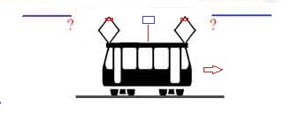

Die Frage die sich der Aussenstehende Beobachter stellt ist aber nicht "warum zeigt die hintere Uhr eine andere Zeit als die Vordere" sondern "wie geht es zu, dass die Strassenbahn kein Relais berührt und trotzdem fährt" ! Es ist völlig egal welche Zeit die Uhr zeigt, es zählt nur, wo sie sich befindet (aus Sicht des Stehenden)

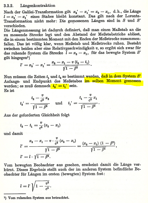

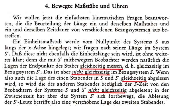

Jeder Beobachter misst in seinem System mit seinen Uhren! Da sich die Uhren in den Systemen unterscheiden, ergeben sich unterschiedliche Längen. Born: "denn die mit S' mitbewegten Beobachter werden natürlich die Lagen der Endpunkte des Stabes gleichzeitig messen, d.h. gleichzeitig im Bezugssystem S' "
Und das heißt außerdem: Auch die Beobachter messen im System S gleichzeitig die Endpunkte in ihrem System S !
Die Gleichzeitigkeit gibt es immer nur in dem IS, in welchem gemessen wird, also jeweils in den Ruhesystemen!
