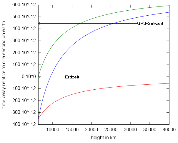

Ich hab mir mal erlaubt, die WIKI-Grafik ein wenig nach zu bearbeiten.
Und so wie Isaac Newton schon im 17.Jahrhundert ausrechnen konnte, wie schnell ein erdnaher Satellit sein müsste, so hätte die SRT schon vor 100 Jahren voraussagen können, wie Satellitenuhren bei r=26500 km ticken.
Ist es Zufall, dass die SRT eine korrekte Aussage macht?
Die SRT konnte für diesen Fall schon vor über 100 Jahren durch Addition zweier einfacher Gleichungen dieses Phänomen bestimmen. Und diese einfachen Gleichungen sollte sich jeder Realschüler selbstständig ableiten können.
Wieso haben SRT-Kritiker für ihre Theorie keine Gleichung?
Daraus ergibt sich aus der Zeittaktdifferenz zwischen Erdoberfläche und Satellitenorbithöhe der bekannte Wert, um welchen die Frequenz der Uhren am Boden verringert wird, um oben die Nennfrequenz zu erzeugen. Das dumme ist nur, daß diese Nennfrequenz dann unten empfangen wird. Und somit das GPS beweist, daß es eine gravitatorische Rot/Blauverschiebung gar nicht gibt.
