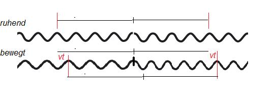

kompensation_von_v_3.jpg [ 13.57 KiB | 5420-mal betrachtet ]
Die obere Welle breitet sich in einer im Medium ruhenden Anordnung aus. In der Mitte ein Oszillator, links und rechts jeweils ein Empfänger, z.B. ein Spiegel, symbolisiert durch die roten senkrechten Striche. Jeweils eine Welle breitet sich nach links und rechts mit c aus. Die beiden roten Striche werden also z.B. in gleichem Zustand von jeweils einer Amplitude gleichzeitig erreicht. Beide Spiegel würden demnach gleichzeitig die Welle reflektieren. Die Interpretation dieser Gleichzeitigkeit würde lauten, dass das Licht zu jedem Spiegel die gleiche Geschwindigkeit c hatte.
Die untere Darstellung zeigt dieselbe Anordnung nach rechts bewegt im Medium. Die sich nach links bewegenden Amplituden werden in größeren Abständen in das Medium gesetzt, die nach rechts laufenden in kürzeren. Der Faktor dieser Veränderung der Wellenlängen ist in beiden Richtungen derselbe und ergibt sich aus v der Sender-Spiegel-Anordnung im Medium. Auch diese veränderten Wellen (gewissermaßen jeweils ein halber Doppler-Effekt) breiten sich mit c bezogen zum Medium aus.
Würde gegen diese Wellenausbreitung eine Spiegel Anordnung ruhen, so würde der linke Spiegel die Welle rotverschoben und der rechte Spiegel die Welle blauverschoben empfangen. Und wir sehen auch, dass bezogen auf eine ruhende Anordnung links eine Amplitude später am Spiegel ankommen würde, wogegen am rechten Spiegel eine Amplitude schon früher angekommen wäre. Aber die Anordnung ist mit v bewegt und läuft der linken Amplitude entgegen, die deshalb um vt früher ankommt als an einem ruhenden Spiegel. Der Amplitude rechts, die früher am ruhenden Spiegel angekommen wäre, läuft der Spiegel davon und die Amplitude kommt daher um vt später an als im ruhenden Fall. Das Ergebnis ist: gleichzeitige Ankunft einer Amplitude bei jedem Spiegel, gleichzeitige Reflexion. Die Interpretation dieser Gleichzeitigkeit würde lauten (falls man die Ursache nicht kennt!), dass das Licht zu jedem Spiegel die gleiche Geschwindigkeit hatte! Und die Feststellung, dass sowohl in der ruhenden als auch in der bewegten Anordnung die Spiegel gleichzeitig erreicht werden, mündet letztlich im Postulat der Konstanz der LG in jedem Inertialsystem. Und ebenso irreführend, dass ein Medium nicht existiere!
Diese Kompensation der Bewegung im Medium findet im MMI auf diese Weise statt, wenn ein Medium vorliegt und dieses Medium kann daher mit dieser Versuchsmethode nicht detektiert werden. Da sich ja offenbar das Medium nicht erkennbar auswirkt. Ob bewegt oder unbewegt, die Auswertung der Reflexionen, die sich nie verändern, ergibt ja immer dasselbe Resultat.
Wer nun in Unkenntnis dieser Doppler-Prozesse hergeht, und naiv die Laufzeiten einer bestimmten Amplitude mit c+v bzw. c-v berechnet, erhält fälschlicherweise ungleichzeitige Reflexionen, woraus Phasenverschiebungen resultieren sollten, die er natürlich nicht vorfindet. "Es gibt keinen Äther" ist seine Conclusio, und dabei übersieht er ein wesentliches Faktum: die Amplituden, die in der bewegten Situation gleichzeitig reflektiert werden, müssen nicht dieselben sein wie in der ruhenden Situation. Eine Verfolgung ausgewählter Amplituden und die Berechnung derer Laufzeiten ist daher völlig sinnlos.
Wie gesagt, wenn ich mit zwei Fingern die Zähne eines bewegten Kamms berühre, und ich berühre bei jeder Geschwindigkeit zwei Zähne gleichzeitig in stets gleicher Frequenz, so habe ich keine Möglichkeit, die wahre Geschwindigkeit der Zähne zu berechnen. Sie wird immer gleich sein! Ich würde aber bei einem realen Kamm, dessen Zahnabstände konstant bleiben, die Geschwindigkeit an der Veränderung der Frequenz erkennen. Das geht aber beim MMI im Medium leider nicht, weil sich hier mit jeder Geschwindigkeitsveränderung auch die Wellenlängen dementsprechend so ergeben, dass die Freqenz konstant bleibt. Und da dies eben bei jeder Geschwindigkeit der Fall ist, ist eine Herumrechnerei mit irgendwelchen "Laufzeiten" mit v+/-c falsch und führt zu unrichtigen Folgerungen.
Wer dieses Kompensationsprinzip mal verstanden hat, wird auch kein Problem damit haben, zu sehen, wie dieses Verschwinden von v_medium auch im senkrechten Arm des MMI funktioniert bzw. in jeder Lage des Apparats. Diese Strecke vt, um welche die Amplituden verschoben werden und just diese Verschiebung wieder um vt aufgehoben wird durch Bewegung des Empfängers, ist des Rätsels Lösung. Und die Mathematik dazu gibt es ohnehin schon lange.
Wieso die Emissionsvertreter, Relativitätsgläubigen und jene mit dem Äther im Reisekoffer nicht wissen wollen, was es bedeutet, dass alle Geschwindigkeiten in diesen Formeln verschwinden, ist klar. Denn das bedeutet: es gibt keinen Unterschied zwischen Ruhe oder Bewegung im Äther. 8-)
Nein!
Links und rechts wird die gleiche Frequenz, nämlich die Sendefrequenz, empfangen.
Es besteht keinerlei Differenzbewegung zwischen Sender und Empfänger(n)/Spiegeln und auch das Mediumverhalten ändert sich nicht, darum auch kein Doppler!

Zu Deinen Grafiken hast Du selbst ausgesagt, das der rechte Teil die Situation beim Hinweg aufzeigt, der linke Teil zeigt dann die Situation beim Rückweg. So seh ich das auch.
Und bei deinem Kompensationsbild, wo ruhende und bewegte Wellen nun beide im Vergleich dargestellt werden, sieht man ja die Unterschiede.
Bei der Darstellung des bewegten Systems ist es in der Grafik das 5te Wellenmaximum das gerade zu einem bestimmten Zeitpunkt gespiegelt wird, bei der ruhenden Darstellung ist es das 4te Maximum das zu dem selben Zeitpunkt gespiegelt würde.
Man sieht also schon in Deiner Grafik, das ein Unterschied besteht.
Nun hast Du das unglücklicherweise so gezeichnet, als würden an den beiden Spiegeln (die beiden roten Striche rechts) die Wellen in der selben Phasenlage ankommen.
Das bitte musste Du aber erst beweisen: Dass unabhängig von v die Phasenlagen der Wellen an diesen beiden Spiegeln identisch sind!
(und in der Folge dann auch am Empfänger !)
Gezeichnet ist so eine Momentaufnahme schnell nach eigenem Gutdünken - aber der Beweis wird Dir nicht gelingen.
Die Phasenlage der Signale an den beiden Spiegeln ist von v abhängig und unterschiedlich (würd mich überraschen wenn es nicht so wäre)
Da ich kein Simulationsprogramm habe und das für verschiedene v getrennt in Listen angeben müsste, wäre das eine durchaus einfache Aufgabe für die Leute mit Simulationsprogramm.
Eine einmal vorliegende Phasensituation an den Spiegeln kann sich nicht verändern, wenn die Strecken vt, um welche die Phasen durch die Senderbewegung verschoben werden um ganz die selben Beträge vt von den Empfängern egalisiert - also exakt aufgehoben werden.
Wenn 2 Spiegel gleichzeitig eine Phase reflektieren, dann haben sie diese Phase auch gleichzeitig in gleicher Lage empfangen, das ist ja wohl keine Frage. Wenn die Spiegel dies weiterhin unabhängig von v tun, dann kann sich die Phasenlage nicht verändert haben, denn wäre sie verändert, wäre die Reflexion eben nicht mehr gleichzeitig.
Nun kommt es nicht auf gleichzeitig oder ungleichzeitig an, sondern nur darauf, dass eine Veränderung von v eine einmal gegebene Situation nicht verändert. Die Arme eines MMI können also durchaus ungleich lang sein, dann reflektieren die Spiegel eben nicht gleichzeitig sondern in einem bestimmten zeitlichen Verhältnis. Und dieses Verhältnis zueinander verändert sich eben bei Drehung des Apparats nicht, weil dieser Mechanismus, dass sich die Wellenlängenveränderung wieder exakt aufhebt, in jeder Lage funktioniert. Hat man mal eine schöne sichtbare Interferenz eingestellt, so bleibt das so - denn es kann keinen Unterschied abhängig von v geben.
Wer diesen Mechanismus einmal verstanden hat und ihm in meinem Beispiel dieses frühere und spätere Eintreffen der Amplituden auffällt, das durch die Bewegung der Spiegel wieder zur Gleichzeitigkeit zurechtgezogen wird, versteht auch sofort, wo die Lorentztransformation herkommt. Denn wenn man diesen Ausgleichseffekt negiert und c invariant postuliert, weil es ja so aussieht, dann taucht dieses "früher und später" prompt als Relativität der Gleichzeitigkeit auf mit den daraus folgenden bizarren Konsequenzen LK und ZD. Und daher können diese MM-Experimente alles "beweisen", die Emissionstheorie ebenso wie den mitgeführten Äther oder die SRT. Aber gerade das, was der Zweck dieser Versuche ist, können sie nicht: beweisen, dass kein absolutes Medium existiert!
Ich sehe, Du hast inzwischen gerechnet und den Verlauf ganz bestimmter Amplituden, nämlich den "Anfang" der Wellen verfolgt und unterschiedliche Laufzeiten erhalten. Ganz richtig! Genau deshalb haben wir im Jupiter-Experiment nicht nach Phasenverschiebungen gesucht, sondern die Laufzeiten markierter (modulierter) Amplituden gemessen. Doch das findet im MMI ja nicht statt. Jetzt noch einmal die Skizze:
Wenn Du nun in der oberen Darstellung jeweils die Amplituden auswählst, die gerade die Spiegel erreichen (jeweils die 4. in beiden Richtungen) und ihnen ein Mascherl verleihst, dann wirst Du in der unteren Darstellung sehen, dass diese markierte Amplitude rechts den Spiegel noch nicht erreicht hat und ihn nach einer Periode erreichen wird. Suchst Du links nach der entsprechend markierten Amplitude, wirst Du sehen, dass sie den Spiegel vor einer Periode schon erreicht hatte! Diese markierten Amplituden sind zwar ungleichzeitig angekommen - würden aber im Takt der Perioden (ebenso wie alle anderen Amplituden!) reflektiert geworden sein. Haben die Amplituden ein Mascherl, dann könntest Du ihre Laufzeiten messen. Aber was machst Du, wenn sie kein Mascherl haben? Wie unterscheidest Du sie von allen anderen Amplituden, die samt und sonders im Periodentakt am Spiegel ankommen? Es sind also die konstanten Periodendauern ununterscheidbarer Wellenzüge, die eine direkte Messung der Laufzeit verhindern. Und am Interferenzmuster wirst Du nicht mehr sehen können, wann der Anfang einer Welle durchgefahren ist.

Weiß noch nicht welche Frage Du erwartest aber ich komm mit Deiner Anschauuung der "rechten und linken" Wellen nicht klar.
Das sind doch, wie Du selber mal geschrieben hast nur Betrachtungen von Hin- und Rückweg.
Daher ist das Einzige was ich aus den unteren Wellenlinien entnehmen kann, dass, wenn man den Rückweg auch verfolgt, diese "5te Welle" wieder am Empfänger ankommt wenn dort die "8te Welle" (5 +3) losgeschickt wird.
Sagt aber meiner Meinung nach alles nix über den Zusammenhang und den Unterschied zwischen den oben und unten dargestellten Wellen aus. Und der wäre für die Interferenz ja von Bedeutung.
