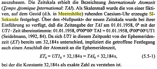

Die Zeitskalen, die auf dem Aneinanderfügen und Zählen solcher mit Atomnormalen hergestellten Sekundenintervallen beruhen (Atomzeit), werden allgemein als Atomzeitskalen bezeichnet. Als Referenzzeitskala von Bedeutung ist heute die Skala der Internationalen Atomzeit (TAI, Abkürzung von französisch Temps Atomique International beziehungsweise IAT, Abkürzung von englisch International Atomic Time), die 1971 von der 14. Generalkonferenz für Maß und Gewicht definiert wurde und seit dem 1. 1. 1972 gilt. Sie wird vom Internationalen Büro für die Zeit (BIH, Abkürzung von französisch Bureau International de l'Heure) auf der Grundlage der Anzeigen von Atomuhren in verschiedenen Zeitinstituten dargestellt, die entsprechend der Definition der SI-Sekunde arbeiten. Ihr Skalenmaß ist die für einen festen Ort auf der Erdoberfläche in Meereshöhe geltende SI-Sekunde; ihr Beginn wurde auf den 1. Januar 1958, 00.00.00 Uhr UT2 festgelegt. Der Bezug auf Meereshöhe ist erforderlich, da gemäß der allgemeinen Relativitätstheorie das Gravitationsfeld der Erde Einfluss auf die Frequenz einer Atomuhr hat (relative Änderung etwa 10-16 je Meter Höhendifferenz).
Auzug aus http://books.google.at/books?id=Q2iz4HT ... he&f=false
(Die Sonnenuhr und ihre Theorie von Dr. Jörg Meyer)
si_sekunde_meereshöhe.png [ 52.55 KiB | 8080-mal betrachtet ]

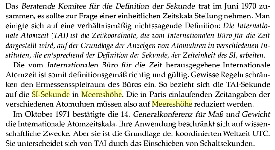

Auszug aus http://books.google.at/books?id=wj5QYm1 ... he&f=false
Geodeätische Astronomie v. Albert Schödlbauer
si_sekunde_meereshoehe_2.jpg [ 85.23 KiB | 8044-mal betrachtet ]

usw. Jeder kann sich durch googeln davon überzeugen, dass eine SI-Sekunde nur dann eine SI-Sekunde ist, wenn sie der Realisierung mit einer Atomuhr auf Meereshöhe entspricht. Tun das Atomuhren aufgrund unterschiedlicher Höhenlagen nicht, werden sie entsprechend korrigiert! Kein Wissenschaftler wird sich seine eigene Sekunde basteln! Überall, wo gemessen wird, gilt die auf Meereshöhe realisierte SI-Sekunde und keine andere!
