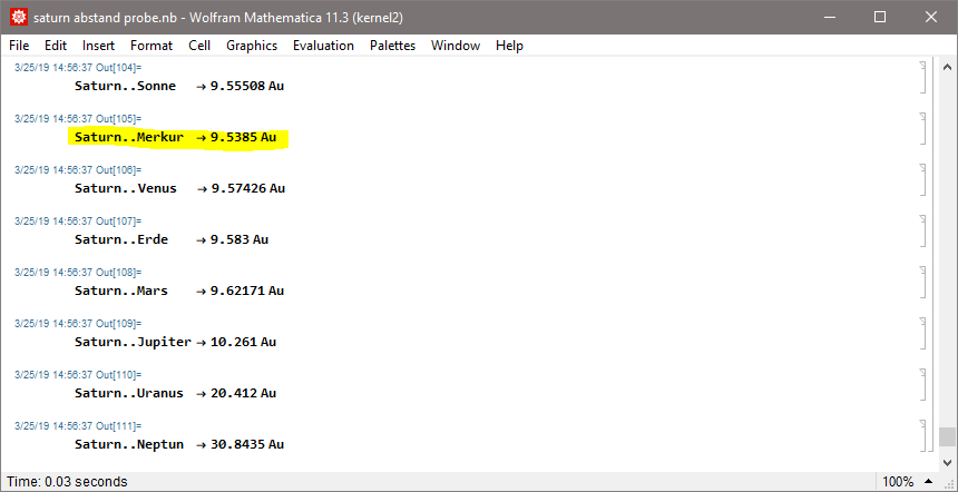

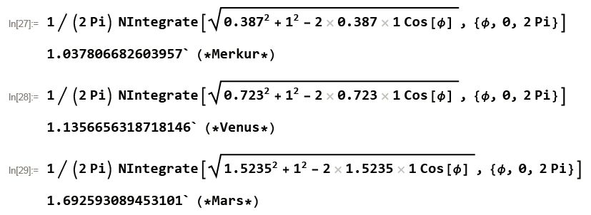

 Betreff des Beitrags: der im Durchschnitt erdnächste Planet
BeitragVerfasst: So 24. Mär 2019, 18:56

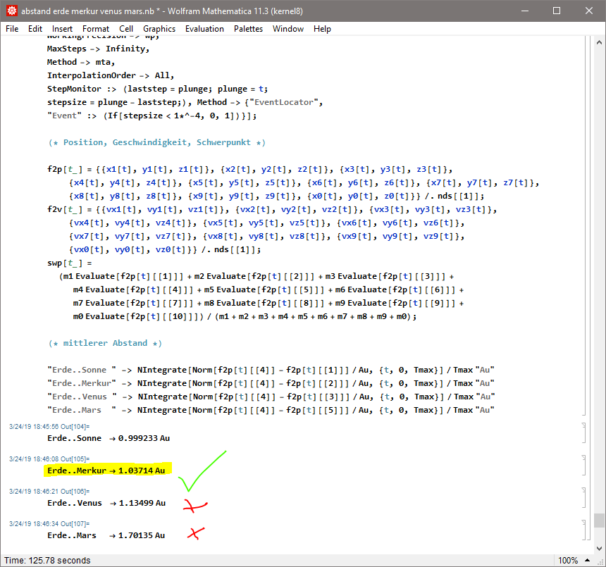

Auch ein blindes Huhn findet manchmal ein Korn: die Retards aus dem Abenteuer Universum haben mit https://www.sueddeutsche.de/wissen/erdnaechster-planet-merkur-sonnensystem-abstand-1.4369409 einen interessanten Link ausgegraben, wobei es ihnen jedoch am Verständnis desselben mangelt:
Bild Frank hat geschrieben:
Welcher Planet ist der Erde am nähsten? Gestatten, es ist der Merkur.
Bild TomS hat geschrieben:
Ich kann deren Rechnung nicht nachvollziehen.
Bild das Würstchen hat geschrieben:
Ist ja sowieso ein Fall für Ralf und nicht für uns Danke schon mal
Bild Ralf Kannenberg hat geschrieben:
Nein, dieser Brain-Teaser ist nichts für mich, aber ich habe im astronews schon meine Meinung dazu geschrieben.
Hallo Tom, ich habe mich zu diesem Thema im Abenteuer-Universum geäussert. Es ist ein Brain-Teaser und wird wohl darauf hinauslaufen, dass man da eine Kenngrösse definiert und dann prüfen muss, ob diese Kenngrösse das gewünschte liefert. Der Rest ist dann Rechnerei.
Dass TomS so was nicht nachvollziehen kann ist klar, und wenn wir zur Klärung dieser Frage auf Ralf warten wollten würde uns in der Zwischenzeit wohl auch ein sehr langer Bart wachsen. Daher habe ich die Aufgabe selber nachgerechnet, und den mittleren Abstand über einen Zeitraum von 500 Jahren integriert:
Code:
(* ||| Mathematica Syntax || yukterez.net || n Body Newtonian Mass & Charge Simulator ||| *)
ClearAll["Global`*"]; ClearAll["Local`*"];
Needs["DifferentialEquations`NDSolveProblems`"];
Needs["DifferentialEquations`NDSolveUtilities`"];
Amp = 1; kg = 1; m = 1; sek = 1; km = 1000 m; (* SI Einheiten *)
mt1 = {"StiffnessSwitching", Method-> {"ExplicitRungeKutta", Automatic}};
mt2 = {"ImplicitRungeKutta", "DifferenceOrder"-> 20};
mt3 = {"EquationSimplification"-> "Residual"};
mt0 = Automatic;
mta = mt0;
wp  = MachinePrecision;
(* Integrationszeit *)
Tmax      = 500 yr;
tMax      = Min[Tmax, plunge];
(* Konstanten *)
G  = 667384/10^16 m^3/kg/sek^2;
ε0 = 8854187817*^-21 Amp^2 sek^4/kg/m^3;
c  = 299792458 m/sek;
Au = 149597870700 m;
dy = 24*3600 sek;
yr = 36525*dy/100;
                                               (* Ephemeriden vom 19.02.2019, 0:00:00 TDB *)
(* Sonne *)
m1  = +1.988435*^30 kg;
q1  = +77 Amp sek;
x1x = -1.147196570503204*^-03 Au;
y1y = +7.515074431920434*^-03 Au;
z1z = -4.730273651193038*^-05 Au;
v1x = -8.107931162902937*^-06 Au/dy;
v1y = +1.520849732928662*^-06 Au/dy;
v1z = +2.095554598567427*^-07 Au/dy;
(* Merkur *)
m2  = +3.30104*^23 kg;
q2  = +0 Amp sek;

(* Position, Geschwindigkeit, Schwerpunkt *)
f2p[t_]={{x1[t], y1[t], z1[t]}, {x2[t], y2[t], z2[t]}, {x3[t], y3[t], z3[t]}, {x4[t], y4[t], z4[t]}, {x5[t], y5[t], z5[t]}, {x6[t], y6[t], z6[t]}, {x7[t], y7[t], z7[t]}, {x8[t], y8[t], z8[t]}, {x9[t], y9[t], z9[t]}, {x0[t], y0[t], z0[t]}}/.nds[[1]];
f2v[t_]={{vx1[t], vy1[t], vz1[t]}, {vx2[t], vy2[t], vz2[t]}, {vx3[t], vy3[t], vz3[t]}, {vx4[t], vy4[t], vz4[t]}, {vx5[t], vy5[t], vz5[t]}, {vx6[t], vy6[t], vz6[t]}, {vx7[t], vy7[t], vz7[t]}, {vx8[t], vy8[t], vz8[t]}, {vx9[t], vy9[t], vz9[t]}, {vx0[t], vy0[t], vz0[t]}}/.nds[[1]];
swp[t_]=(m1 Evaluate[f2p[t][[1]]]+m2 Evaluate[f2p[t][[2]]]+m3 Evaluate[f2p[t][[3]]]+m4 Evaluate[f2p[t][[4]]]+m5 Evaluate[f2p[t][[5]]]+m6 Evaluate[f2p[t][[6]]]+m7 Evaluate[f2p[t][[7]]]+m8 Evaluate[f2p[t][[8]]]+m9 Evaluate[f2p[t][[9]]]+m0 Evaluate[f2p[t][[10]]])/(m1+m2+m3+m4+m5+m6+m7+m8+m9+m0);
(* mittlerer Abstand *)
"Erde..Sonne " -> Quiet[NIntegrate[Norm[f2p[t][[4]]-f2p[t][[1]]]/Au, {t, 0, Tmax}]/Tmax "Au"]
"Erde..Merkur" -> Quiet[NIntegrate[Norm[f2p[t][[4]]-f2p[t][[2]]]/Au, {t, 0, Tmax}]/Tmax "Au"]
"Erde..Venus " -> Quiet[NIntegrate[Norm[f2p[t][[4]]-f2p[t][[3]]]/Au, {t, 0, Tmax}]/Tmax "Au"]
"Erde..Mars  " -> Quiet[NIntegrate[Norm[f2p[t][[4]]-f2p[t][[5]]]/Au, {t, 0, Tmax}]/Tmax "Au"]
Oben: Input, unten: Output
Wie wir sehen ist es tatsächlich der Merkur, und nicht die Venus.
Nachrechnend,

Das hat der "Yukterez" gut gemacht, auch wenn mir persönlich eine etwas einfachere analytische Lösung bzw. Abschätzung statt Rechenpower lieber wäre. Anerkennend, Ralf
Die analytische Abschätzung steht doch eh in dem verlinkten Artikel, aber nachdem im Astronews ja solche Bemerkungen wie
Der Artikel rechnet mit kreisförmigen Bahnen und nennt es mittleren Abstand.
Bild MGZ hat geschrieben:
Dann ist der Artikel noch schlechter als ich dachte.
gefallen sind dachte ich mir dass es auch nicht schaden kann die Ellipsen, die Bahnneigungen und den Einfluss der anderen Planeten zu berücksichten. Letzteres ist zwar ein Overkill, aber wozu hat man denn einen Computer.
Wenn schon denn schon,
Nachrechnend,
Große Leistung.
Aber warum so kompliziert?
abstaende.jpg [ 35.36 KiB | 7470-mal betrachtet ]
Ich interessiere mich für das analoge Resultat für den Planeten Saturn
Auch im Bezugssystem des Saturn ist der Merkur der im Durchschnitt nächste Planet. Rechnung wie oben, Integrationszeit 1000 Jahre (bei 500 Jahren ist das Ergebnis bis auf ein paar hintere Kommastellen das Gleiche):
Edit: Neptun war fälschlicherweise mit Pluto beschriftet
Zuletzt geändert von Yukterez am Mo 25. Mär 2019, 18:11, insgesamt 1-mal geändert.
Moment Moment: hat der mittlere Abstand Saturn-Sonne wirklich einen grösseren Wert als derjenige von Saturn-Merkur?
Ja, das ist auch der Punkt wo ich mir intuitiv etwas anderes erwartet hätte, aber wie man auch an der analytischen Vereinfachung mit dem elliptischen Integral sieht sinkt die Funktion zuerst ab bevor sie hinterher wieder steigt.
Mich zuerst auch darüber gewundert habend,
