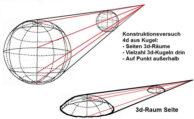

Faber hat geschrieben:
(x;y;z;ct)-Punkte, die auf ein und derselben Kugeloberfläche um den Ursprung liegen:
Code:
(  x;  y;  z; ct)
(  1;  0;  0;  1)
(  0;  1;  0;  1)
(  0;  0;  1;  1)
( -1;  0;  0;  1)
(  0; -1;  0;  1)
(  0;  0; -1;  1)
Alle Punkte liegen auf ein und derselben Kugelfläche, wie leicht zu erkennen. (Sieht arg trivial aus, das Beispiel, nicht wahr?)
Wie bereits gesagt, fange ich mit deiner Beitrags-Sequenz erst an - aber muß formal anmerken, daß du momentan mit Quadrupeln, d.h. 4-Tupeln, arbeitest und somit Gebilde beschreibst, die mit unseren herkömmlichen Kugeln und Kugeloberflächen kaum etwas zu tun haben. Siehe den Versuch einer grafischen Darstellung solcher 4d-"Kugel":
4d-Kugelfertig.jpg [ 62.24 KiB | 6218-mal betrachtet ]
Die Punkte in einem (räumlichen) Volumen haben die Tripel (3-Tupel) [x, y, z] und die Punkte auf einer Kugeloberfläche erfüllen die Gleichung x²+y²+z²=R² (wenn Mittelpunkt [0,0,0])
Wichtig wären dabei auch Überschlagsrechnungen, was die Zahlenangaben eigentlich bedeuten, z.B. [0; 1; 0; 1] - wir haben eine Strecke y=1m und eine Strecke c*t=3*10^8m/s * 3,3333...*10^-9s=1m, d.h. man bräuchte weitere Informationen über die Belegung der Variablen t.

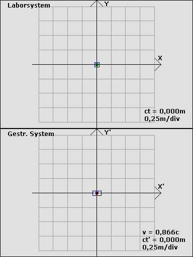

Folgende Änderungen zur Version V1.4 LightSphere.java (V1.4)::
Code:
// @@@ 25.12.2010 18:38 Änderung 1 Zeile  ; zugefügt nach Zeile 42 von V1.4 original
//       private final double v = 0.600 * c;
       private final double v = 0.866 * c; // 0.866 <--> gamma = 2 ==> bessere Effect-Wahrnehmung
// @@@ 25.12.2010 18:39 änderung 1 Zeile ; zugefügt nach Zeile 61 von V1.4 original
//       private void paint(final Graphics2D graphics2D, final double t, final boolean labor)
       private void paint(final Graphics2D graphics2D,   double t, final boolean labor) // @@@ final double t ---> double t//
// @@@ 25.12.2010 17:50 zugefügt ( diese + ) 1 Zeile ; zugefügt nach Zeile 112 von V1.4 original
          if (!labor){t=t/gamma/gamma;}; // @@@ 25.12.2010 17:50 zugefügt
// @@@ 25.12.2010 17:53 zugefügt nach Zeile 252 von V1.4 original
                { // GerätStrich @@@ 25.12.2010 17:53 zugefügt
                   final double ry = 4 / scale;
                   final double rx = labor ? ry/gamma : ry ;
                   graphics2D.setColor( new Color(0xFFFFFF));
              // graphics2D.draw(new Rectangle2D.Double(x - rx, y - ry, 2 * rx + u, 2 * ry + u)); // @@@
                   graphics2D.draw(new Rectangle2D.Double((labor? xBlitz+v*t-rx : 0-rx ) , y - ry, 2 * rx + u, 2 * ry + u));
//  @@@ 25.12.2010 17:53 ende zufügung
LightSphere-c866_1_4_t_correct_b_add.gif [ 460.77 KiB | 6241-mal betrachtet ]

Hallo Faber,
Frage:
Wie sieht das Strich-Bild aus wenn sich:
a' die bewegte Pulsquelle auf der Erdoberfläche befindet (so wie jetzt).
b' sich auf einem anderem Planeten befindet der sich von uns erntfernt (Drehung der beiden Planeten abgestellt, X Achsen so wie jetzt auch).
c' sich auf einer bewegten (kleinen) Plattform befindet
Ist es/sind sie, gleich, oder gibts da Unterschiede?
