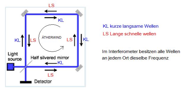

Bevor da bezüglich der Analogie zum MMI die geringsten Zweifel aufkommen:
Sagnac Prinzip.JPG [ 32.93 KiB | 3984-mal betrachtet ]
Na, da kommt mehr als Zweifel auf. Denn Deine Interpretation ist völlig daneben!
Dazu Wikipedia: http://de.wikipedia.org/wiki/Sagnac-Interferometer
Ein kohärentes Lichtbündel einer Lichtquelle, Sagnac verwendete eine Quecksilberdampflampe, wird mit einem halbdurchlässigen Spiegel in zwei Teilstrahlen aufgeteilt. Diese werden mit Hilfe von Spiegeln in entgegengesetzter Richtung im Kreis geführt und treffen an dem Strahlteiler wieder aufeinander. Das Interferenzmuster wird auf einem Detektorschirm beobachtet. Befindet sich die Anordnung in Ruhe, sind die Wege beider Strahlen gleich lang und in der Mitte des Schirms sieht man destruktive Interferenz, denn bei der Reflexion entsteht jeweils eine Phasenverschiebung von 90°, was bei dem im Bild gegen den Uhrzeigersinn laufendem Strahl eine Phasenverschiebung von 180° gegenüber dem im Uhrzeigersinn laufenden Strahl ergibt. Wird nun aber der ganze Aufbau um eine Achse senkrecht zur Strahlebene gedreht, ist der optische Weg für beide Teilstrahlen nicht mehr gleich lang, da sich in der Zeit, die das Licht für einen Umlauf benötigt, der Strahlteiler bereits ein Stück weiter gedreht hat. Dadurch sieht man eine Verschiebung der Interferenzstreifen.
Um eine Phasenverschiebung anhand eines Interferenzmusters feststellen zu können. müssen die Wellenlängen beider Teilstrahlen gleich sein. Lange schnelle Wellen und langsame kurze Wellen ergeben kein festes Interferenzbild.
Weiterhin fröhliche Fahrt auf dem falschen Dampfer!

Die Erklärung ist unverändert auf MMI anwendbar da auch dort eine Änderung der optischen Weglänge stattfindet.
Das ist falsch! Die optischen Weglängen bleiben im MMI unverändert, da sich die Richtung des Lichtstrahls aus einer Resultierenden aus c und v ergibt!
Ein Schwimmer, der einen Fluss durchqueren will, um einen gegenüber liegenden Punkt des Ufers zu erreichen, schwimmt in einem bestimmten Winkel gegen die Strömung. Die resultierende Richtung aus seiner Geschwindigkeit und der Geschwindigkeit der Strömung ist daher eine gerade Verbindung vom Start zum Ziel. Dieser Winkel muss auch im MMI jeweils vom Strahlteiler vorgegeben werden. Die Frage, wie dieser Winkel zustande kommt, wurde schon von Michelson selbst in seiner Schrift erklärt.
Sollte man sich vorher anschauen, ehe man sich Gedanken über MMI und Sagnac macht.
http://www.mahag.com/fremd/michelson.pdf
Das funktioniert im Sagnac-Interferometer nicht! Denn der jeweilige Zielspiegel dreht sich aufgrund der Rotation des Apparats weiter. Das ergibt in die eine Richtung eine Verlängerung der Strecke, in der anderen eine Verkürzung!
Will also der vorhin erwähnte Schwimmer über den Fluss das gegenüberliegende Ziel erreichen, sich aber das Ziel weiter bewegt, wird die resultierende Richtung des Schwimmers eine Diagonale über den Fluss sein. Und das ist nun mal ein längerer Weg als die kürzeste Verbindung zu einem ruhenden Ziel!
Die optischen Weglängen relativ zum Interferometer sind in beiden Fällen (Sagnac und MMI) unabhängig von v.
Das ist eben nicht der Fall! Die beiden Messmethoden sind unterschiedlich, daher kann nicht ein und dieselbe Erklärung zuständig sein!
Da hat dich nun endlich auch die Bezugssystemkonfusion von Highway übermannt. :( Das wird euch wohl ewig verschlossen bleiben.
Das Bezugssystem bei Wiki ist das Medium das Bezugssystem. In meiner Darstellung ist das Bezugssystem das Interferometer.
Im Medium sind die Wege unterschiedlich, Im Interferometer sind sie konstant. Geht wohl auch nicht anders, die Meßarme besitzen ja eine starre Länge.
Das gilt für beide MMI und SI :!:
Und meine Beschreibung dazu ist daher korrekt.
In meinem Bild kannst du auch das Medium als Bezugssystem setzen. Das ändert gar nichts. Die Wellenlängen sind auf beiden Wegen unterschiedlich. :!: Sie laufen in den Meßarmen unterschiedlich schnell und führen zu der gezeigten Laufzeitdifferenz. Wle alles auch im MMI.
Du kannst dich drehen und wenden, wie du willst. MMI und SI arbeiten nach genau demselben Prinzip: Es werden auf zwei getrennten festen Wegen in den Geräten Laufzeitunterschiede gemessen und interferometrisch ausgewertet. Inklusive Reflexion.
Das stimmt zwar auch nicht, solange die Wellen gleichfrequent sind, spielt hier aber keine Rolle, weil die beiden Strahlen am letzten Ende vor dem Detektor parallel und damit gleichschnell geführt werden. Auch wieder im MMI und SI.
Ohne diese Einsicht der identischen Funktionsweise beider Interferometer ist alles zum MMI SI vergebens. Eins mißt mit diesem Mechanismus translatorischen Ätherwind und das ander rotierenden Ätherwind (bezogen auf das Instrument).
Das ist unfaßbar.
Bezugssystemkonfusion pur.
Die Weglängen realtiv zu den Interferometern sind durch die Konstruktion fest vorgegeben. Oder ändern sich da die mechanischen Meßarmlängen?
