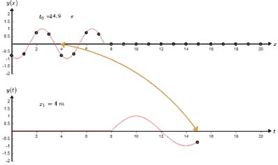

Also ich versuch erst mal zu verstehen was Du dort geschrieben hast. - komm aber schon bei dem Bild nicht mehr weiter
zeitpunkt.jpg [ 22.19 KiB | 3439-mal betrachtet ]
Da ist so klein - dass ich die Schrift nicht entziffern kann.
Was heißt das oben to = 14,9 ? Und was fang ich damit an?
Das selbe für unten - da kann ich gar nix lesen außer "4m" . Was steht da links vom = Zeichen und was ist m?
Ich hoffe hier nicht als "Volldepp" dazustehen - aber was zeigt dieses Bild und wie interpretiere ich es ?

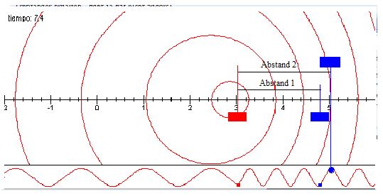

Das ist ja nun mal wieder ein besonders dicker Hund nach Trick 17.:
"und da gibt es keine Phasenverschiebung!" :?: :?: :?:
Warum wohl sind die Abstände Sender-Empfänger in den drei Animationen so unterschiedlich manipuliert? Darum: Sie wurden absichtlich (vorsätzlich) so gelegt, daß in ihren Abstand eine ganzzahlige Anzahl von Wellenlängen paßt. Deine Darstellung ist folglich 'ne Mogelpackung.
Und das willst du uns als Argument verkaufen für: und da gibt es keine Phasenverschiebung!
Bei einem allgemein gewählten Abstand zwischen Sender und Empfänger tritt selbstverständlich eine Phasenverschiebung auf:
Haralds Trick.JPG [ 34.31 KiB | 3556-mal betrachtet ]
Veränder den Abstand einfach beispielsweise von 1 auf 2 und schon gibts eine Phasendifferenz. Und die ändert sich bei veränderter Mediengeschwindigkeit, wenn dieser Abstand konstant gehalten wird. Und im MMI ist nun mal der Abstand konstant :!:
Wiedermal ist deine Überlegung dazu unzutreffend.

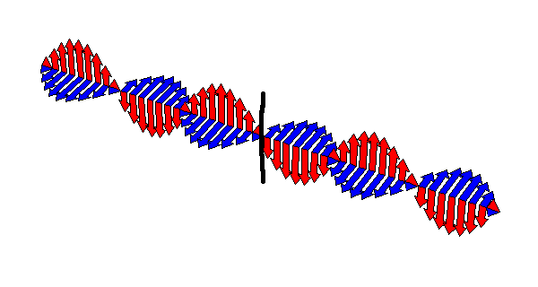

Auch wenn ich so nach und nach draufkomme was da insgesamt gemeint ist, kommen immer wieder Fragen.
z.B. zu dieser Animation:
wave_spiegel.gif [ 118.86 KiB | 3663-mal betrachtet ]
Diesen "Stopp" mit dem auftauchendem Spiegel kann ich ja an jeder beliebigen Stelle zeigen. Das einzige was unterschiedlich wäre, wäre dann, dass eben beim Sender eben die Feldstärke nicht ebenfalls Null wäre (also Phasenverschiebung).
Aber ob ein Welle am Spiegel reflektiert wird oder nicht kann ja nicht davon abhängen was "irgendwo dahinter" gerade los ist.
Ich meine, machen wir doch mal die Laufstrecke 300 000 km lang und schicken den Lichtstrahl los. Wenn also der Spiegel in einem ganzzahligen Vielfachem der Wellenlänge positioniert ist - reflektiert er, wie hier immer festgestellt wurde.
Lichtstrahl ist unterwegs - wir haben ja eine Sekunde Zeit und verschieben den Sender daher nach 0,5 Sekunden so, dass der Abstand eben kein Vielfaches der Wellenlänge ist. Soll nun der Spiegel beim Eintreffen der ersten Welle nach einer Sekunde plötzlich nicht mehr oder "zeitlich anders" reflektieren?
Wie gesagt - so ganz versteh ich das alles nicht.
 Betreff des Beitrags: Re: Michelson Morley Experiment
BeitragVerfasst: Mi 7. Mai 2014, 14:14
Ist der gleiche Trick, wie eben gezeigt. Der Spiegel ist vorsätzlich in einem Abstand angeordnet, der einem Vielfachen einer Wellenlänge entspricht.
Bei einem beliebiegen Abstand tritt auch hier eine Phasendifferenz geegenüber dem Sender auf.
Er reflektiert in jeder Position, sonst entstände je ein merkwürdiges grob gerastertes Spiegelbild eines Gesichtes. Denn die überwiegende Anzahl der optischen Strahlen ist nicht ganzzahlig zur Wellenlänge.
