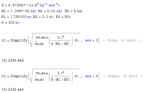

Du irrst, um das mal ins rechte Licht zu rücken, da die Fallzeit für die 300m nicht wie von dir angegeben 13,59s dauert, sondern 19,23s. Da scheinst du dich noch irgendwo verrechnet zu haben. Falsche Rechnung:...
Na dann viel Spaß bei der Fehlersuche (: Wo hast du übrigens deine Zahl her? Im Kaffeesatz gelesen?

Jetzt wo deine Formel dasteht, sieht es für mich, abgesehen von der Frage, wo die überhaupt her ist, und was mm heissen soll, denn das steht bei dir zwei mal da, so aus, als würdest du davon ausgehen, dass entweder Erde oder Mond eine punktförmige Masse wären. Sieht nicht besonders toll aus.

Wenn Mm bei dir die Masse des Mondes, und Rm der Radius desselben ist, ja welche Variable steht denn dann bei dir für die Masse des Hammers oder der Feder?

Highway, du hast einfach nur 2h/g ausgerechnet, wobei du die Massen von Hammer und Feder unter den Tisch fielen ließt, g als Konstante verwendet hast, und das verkaufst du nun so, als hättest du das Integral gelöst (:
Ich habe den Schlampigkeitsfehler gefunden, ich habe eine 2 vergessen, und nicht von Mittelpunkt zu Mittelpunkt, sondern nur die Strecke integriert. Das wird korrigiert. Hier die korrekte Formel mit allen Massen drin:
